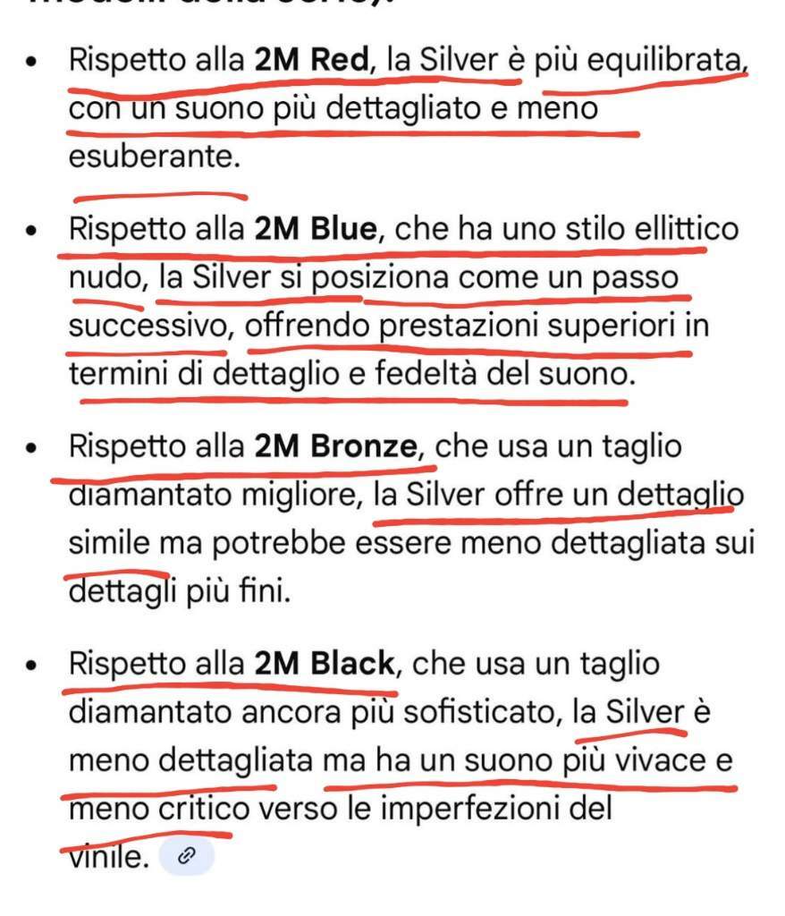

long playing Inviato 22 Novembre 2025 Condividi Inviato 22 Novembre 2025 @Discopersempre2 1 ora fa, Discopersempre2 ha scritto: Tempo fà, in un video dove venivano recensite testine (MM) Ortofon e A.T. di livello medio, secondo il recensore le seconde erano più equilibrate, meno "sparate" verso gli alti. Che ne pensate, secondo la vostra esperienza? Che in alto , secondo la mia esperienza , non sono sparate nessuna delle due. Ma tu pensa un po' , a volte sento pareri espressi sulle Audiotechnica "troppo" brillanti ( che a mio parere non e' cosi'e credo o che confondono chiarezza , velocita' ed estensione con un maggior livello in db che sono due cose completamente diverse oppure che hanno ambienti/impianti dal suono sbilsnciato verso gli alti per cui con testine che non "nascondono gli alti come le Audiotechnica...).Ora mi dici di una prova in cui il recensore afferma che le AT erano meno sparate delle Ortofon che equivale a definire " sparate " in alto le Ortofon ! Ormai non mi meraviglio piu'di nulla ! PS : Chi e' il " guru " ?...E , solo per semplice curiosita' , quali testine Audiotechnica ed Ortofon ha " provato " il " guru "... ? Link al commento https://melius.club/topic/8699-denon-dl-103-e-103r-quali-differenze/page/12/#findComment-1638496 Condividi su altri siti Altre opzioni di condivisione...

Discopersempre2 Inviato 22 Novembre 2025 Condividi Inviato 22 Novembre 2025 3 ore fa, long playing ha scritto: Chi e' il " guru " ?...E , solo per semplice curiosita' , quali testine Audiotechnica ed Ortofon ha " provato " il " guru "... ? Francamente, preferisco evitare di fare nomi anche dei siti; per quanto riguarda le testine in "gara", i modelli faccio fatica a ricordarmeli. Per le Ortofon, mi sembra, trattasi delle 2M Red/Blue vs, non ricordo il modello, A.T. Link al commento https://melius.club/topic/8699-denon-dl-103-e-103r-quali-differenze/page/12/#findComment-1638604 Condividi su altri siti Altre opzioni di condivisione...
