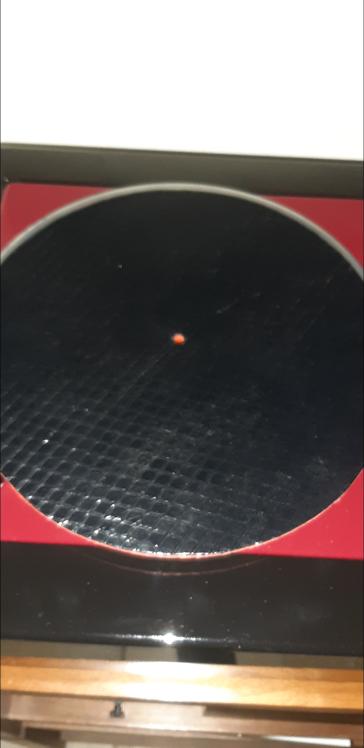

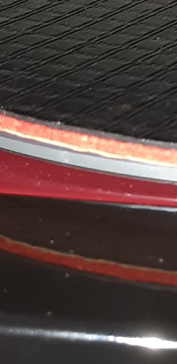

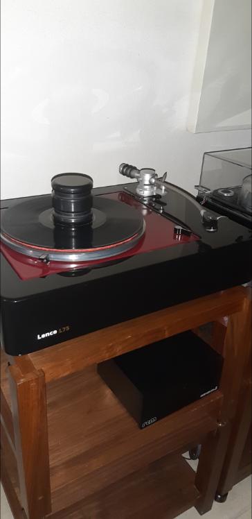

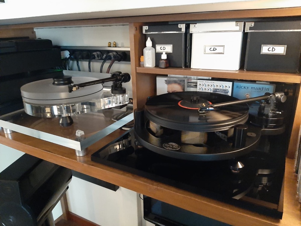

Questo è un messaggio popolare. Montez Inviato 19 Marzo 2021 Questo è un messaggio popolare. Condividi Inviato 19 Marzo 2021 Con l'occasione di riaprire questa discussione e vi presento il mio vecchio/nuovo Lenco L75 7 3 Link al commento https://melius.club/topic/87-la-bellezza-del-giradischi/ Condividi su altri siti Altre opzioni di condivisione...
mauriziox60 Inviato 19 Marzo 2021 Condividi Inviato 19 Marzo 2021 Bentornato al bel thread che fu... sperando che certi catafalchi non appaiano più a popolare gli incubi audiofili dei soci 1 Link al commento https://melius.club/topic/87-la-bellezza-del-giradischi/#findComment-547 Condividi su altri siti Altre opzioni di condivisione...
Rimini Inviato 19 Marzo 2021 Condividi Inviato 19 Marzo 2021 2 ore fa, Montez ha scritto: vi presento il mio vecchio/nuovo lenco l75 Bello. Che modifiche hai fatto oltre a plinto e braccio nuovo? Link al commento https://melius.club/topic/87-la-bellezza-del-giradischi/#findComment-693 Condividi su altri siti Altre opzioni di condivisione...
Montez Inviato 19 Marzo 2021 Autore Condividi Inviato 19 Marzo 2021 16 minuti fa, Rimini ha scritto: Bello. Che modifiche hai fatto oltre a plinto e braccio nuovo? Grazie per i complimenti, ho messo la puleggia e il kit cuscinetto di audiosilente, poi ho riempito di fogli antirombo la parte sotto del telaio in lamiera e ho chiuso i fori dove erano montati il braccio e il meccanismo di alzabraccio con saldatura a stagno. Link al commento https://melius.club/topic/87-la-bellezza-del-giradischi/#findComment-734 Condividi su altri siti Altre opzioni di condivisione...
Montez Inviato 19 Marzo 2021 Autore Condividi Inviato 19 Marzo 2021 22 minuti fa, Rimini ha scritto: Bello. Che modifiche hai fatto oltre a plinto e braccio nuovo? Inoltre ho rifatto la pulizia e lubrificazione dei cuscinetti del motore Link al commento https://melius.club/topic/87-la-bellezza-del-giradischi/#findComment-736 Condividi su altri siti Altre opzioni di condivisione...
Rimini Inviato 19 Marzo 2021 Condividi Inviato 19 Marzo 2021 1 ora fa, Montez ha scritto: Inoltre ho rifatto la pulizia e lubrificazione dei cuscinetti del motore Potrebbe valere la pena mettere la piastra di rinforzo tipo quella di Clinamenaudio. https://www.clinamenaudio.com/p-1032-piastra-fibra-carbonio-rinforzo-telaio-lenco-l75 Link al commento https://melius.club/topic/87-la-bellezza-del-giradischi/#findComment-844 Condividi su altri siti Altre opzioni di condivisione...
Montez Inviato 19 Marzo 2021 Autore Condividi Inviato 19 Marzo 2021 9 minuti fa, Rimini ha scritto: Potrebbe valere la pena mettere la piastra di rinforzo tipo quella di Clinamenaudio. https://www.clinamenaudio.com/p-1032-piastra-fibra-carbonio-rinforzo-telaio-lenco-l75 Mi ero dimenticato, ho messo anche quella, artigianale fatta da me, poi ho messo delle barrette filettate nei due fori filettati sotto il piatto fino a fissarsi al fondo del plinth così da irrigidire ulteriormente la lamiera del telaio Link al commento https://melius.club/topic/87-la-bellezza-del-giradischi/#findComment-859 Condividi su altri siti Altre opzioni di condivisione...

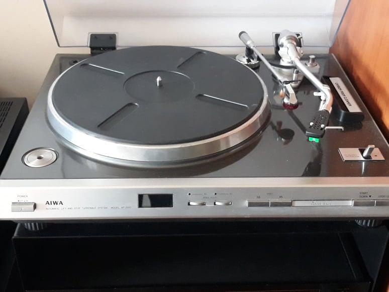

Piero Di Costanzo Inviato 19 Marzo 2021 Condividi Inviato 19 Marzo 2021 Il mio modestissimo AIWA AP-2500,però bello è bello. 1 1 Link al commento https://melius.club/topic/87-la-bellezza-del-giradischi/#findComment-1040 Condividi su altri siti Altre opzioni di condivisione...

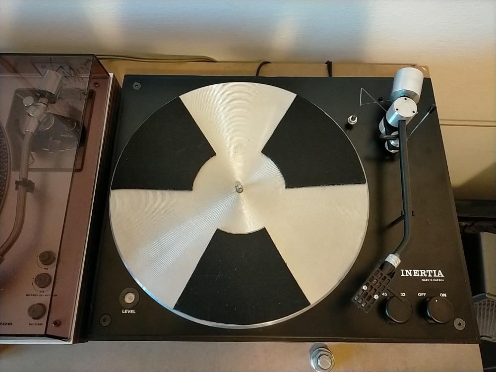

Bazza Inviato 19 Marzo 2021 Condividi Inviato 19 Marzo 2021 Il mio Inertia bdt-1 restaurato dopo che un corriere ci aveva giocato a pacco al volo. Design minimale con un non so che di industriale che mi intriga un casino 😁 1 Link al commento https://melius.club/topic/87-la-bellezza-del-giradischi/#findComment-1190 Condividi su altri siti Altre opzioni di condivisione...

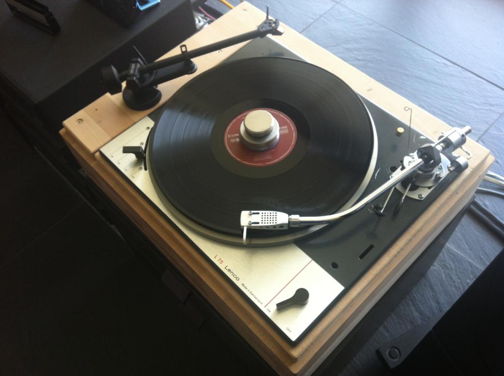

hinsubria Inviato 19 Marzo 2021 Condividi Inviato 19 Marzo 2021 ... e questo è il mio L75, tentativo di qualche tempo fa. Link al commento https://melius.club/topic/87-la-bellezza-del-giradischi/#findComment-1587 Condividi su altri siti Altre opzioni di condivisione...

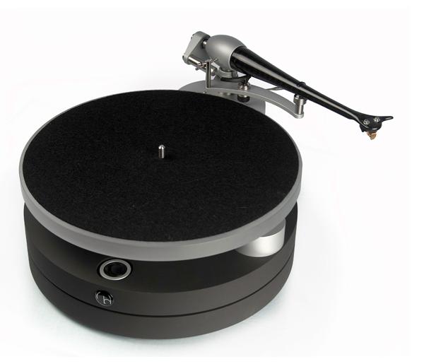

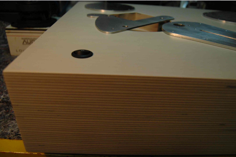

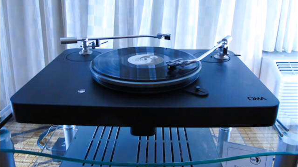

nullo Inviato 20 Marzo 2021 Condividi Inviato 20 Marzo 2021 12 ore fa, Montez ha scritto: Mi ero dimenticato, Se puoi metti una lamiera in piombo ( un paio di millimetri) fra piatto e tappetino. te la puoi far preparare da un lattoniere. quel piatto suona come una campana altrimenti. per la bellezza ed eleganza credo che la realizzazione più indovinata sia questa: Link al commento https://melius.club/topic/87-la-bellezza-del-giradischi/#findComment-1622 Condividi su altri siti Altre opzioni di condivisione...
nullo Inviato 20 Marzo 2021 Condividi Inviato 20 Marzo 2021 Questo è il mio prototipo durante la lavorazione con le lamiere già forate ma ancora da rifinire: 1 Link al commento https://melius.club/topic/87-la-bellezza-del-giradischi/#findComment-1627 Condividi su altri siti Altre opzioni di condivisione...

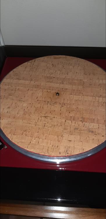

Montez Inviato 20 Marzo 2021 Autore Condividi Inviato 20 Marzo 2021 6 ore fa, nullo ha scritto: Se puoi metti una lamiera in piombo ( un paio di millimetri) fra piatto e tappetino. te la puoi far preparare da un lattoniere. quel piatto suona come una campana altrimenti. per la bellezza ed eleganza credo che la realizzazione più indovinata sia questa: Grazie del consiglio, per il momento ho realizzato un mat dello stesso materiale smorzante utilizzato sotto il telaio in lamiera accoppiato a della pelle scamosciata che a sua volta è accoppiata a un foglio di sughero. La parte smorzante a contatto con il piatto e devo dire che non risuona. Per la parte estetica non mi fanno impazzire le realizzazioni simil ptp trovo che venga a meno il fascino del lenco ma è un mio gusto personale Link al commento https://melius.club/topic/87-la-bellezza-del-giradischi/#findComment-1682 Condividi su altri siti Altre opzioni di condivisione...
