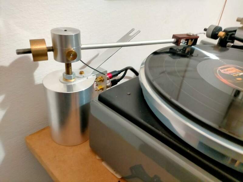

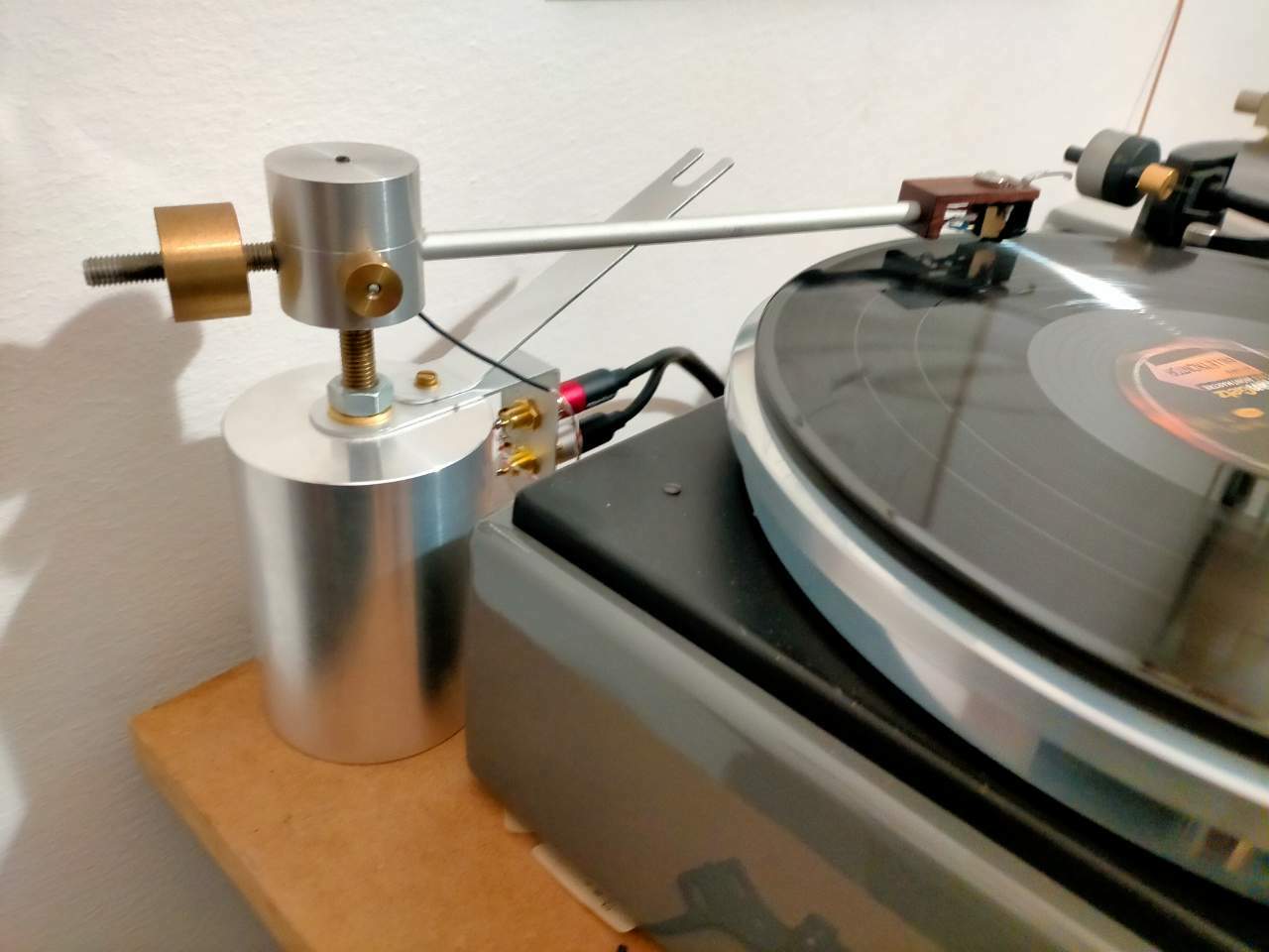

Bazza Inviato 2 ore fa Inviato 2 ore fa Adesso, BEST-GROOVE ha scritto: in questo caso quanti null point vengono presi in considerazione .....uno o i canonici due? Uno soltanto. Io ne ho uno selfmade sul Lenco. Posto su base separata, da 250 mm di lunghezza. Uso un underhang di 15 mm e sinceramente non mi pare ci siano difetti di sorta. Al momento monta una basica vm95c con stilo conico ma ci ho provato pure la Grado gold senza alcun problema.
Moderatori BEST-GROOVE Inviato 2 ore fa Moderatori Inviato 2 ore fa @Bazza un null point quindi come i bracci Saec da quanto mi risulta
Bazza Inviato 2 ore fa Inviato 2 ore fa 3 minuti fa, BEST-GROOVE ha scritto: un null point quindi come i bracci Saec da quanto mi risulta Il mio è calcolato a circa 90 mm dal centro.
Moderatori BEST-GROOVE Inviato 2 ore fa Moderatori Inviato 2 ore fa 3 minuti fa, Bazza ha scritto: Il mio è calcolato a circa 90 mm dal centro. ok ma su che basi ti sei appoggiato per questa distanza, consigliato da chi ti ha preceduto, per una logica di divisione della larghezza dela facciata incisa, oppure.....
Bazza Inviato 2 ore fa Inviato 2 ore fa 2 minuti fa, BEST-GROOVE ha scritto: ok ma su che basi ti sei appoggiato per questa distanza, consigliato da chi ti ha preceduto, per una logica di divisione della larghezza dela facciata incisa, oppure..... Leggendo qui e sul web mi par di ricordare che fosse il nullnpoint dei Viv, quello ho preso. Poi da quello e con la lunghezza effettiva ho calcolato la distanza dal perno.
