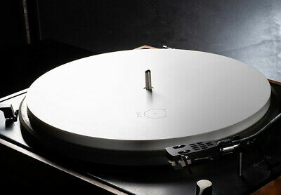

Montez Inviato 20 Marzo 2021 Autore Condividi Inviato 20 Marzo 2021 43 minuti fa, nullo ha scritto: Ok, ma togliere un sacco di parti mobili che costituiiscono i leveraggi può essere vantaggioso. idem per la regolazione fine della velocità in caso di variazione della massa. il piombo è un materiale dalla caratteristiche smorzanti e isolanti (per quanto riguarda le sollecitazioni meccaniche) veramente incredibili, l'ho usato in maniera estensiva ovunque, non solo nel piatto. Credo che il prossimo upgrade che farò sarà il doppio piatto Link al commento https://melius.club/topic/87-la-bellezza-del-giradischi/page/2/#findComment-1745 Condividi su altri siti Altre opzioni di condivisione...
nullo Inviato 20 Marzo 2021 Condividi Inviato 20 Marzo 2021 5 minuti fa, Montez ha scritto: Credo che il prossimo upgrade che farò sarà il doppio piatto A quel punto, perché non direttamente uno nuovo? come lo accoppi il gira al piano di supporto? molle o accoppiamento rigido? Link al commento https://melius.club/topic/87-la-bellezza-del-giradischi/page/2/#findComment-1753 Condividi su altri siti Altre opzioni di condivisione...
Montez Inviato 20 Marzo 2021 Autore Condividi Inviato 20 Marzo 2021 27 minuti fa, nullo ha scritto: A quel punto, perché non direttamente uno nuovo? come lo accoppi il gira al piano di supporto? molle o accoppiamento rigido? Il giradischi è accoppiato rigidamente al telaio, per quanto riguarda il piatto leggendo anche su lencoheven la soluzione del doppio piatto in corian con prolunga del mandrino è già collaudata e bensuonante inoltre è sufficientemente leggera da non gravare sul perno e in ultimo è anche abbastanza economica. Sul fatto di appesantire troppo il piatto ho letto pareri discordanti. Link al commento https://melius.club/topic/87-la-bellezza-del-giradischi/page/2/#findComment-1833 Condividi su altri siti Altre opzioni di condivisione...

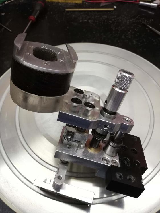

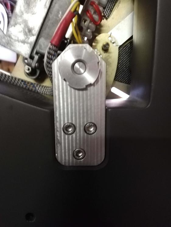

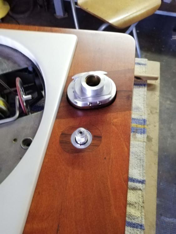

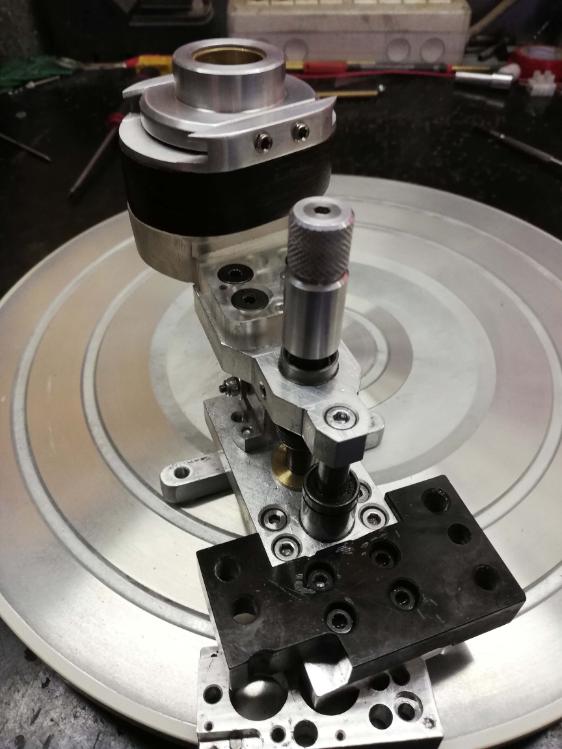

nixie Inviato 20 Marzo 2021 Condividi Inviato 20 Marzo 2021 Il 19/3/2021 at 13:34, Montez ha scritto: Mi ero dimenticato, ho messo anche quella, artigianale fatta da me, poi ho messo delle barrette filettate nei due fori filettati sotto il piatto fino a fissarsi al fondo del plinth così da irrigidire ulteriormente la lamiera del telaio Vedi un pò queste modifiche al Lenco,prima foto modifica perno anche per non far trafilare l olio dal perno con aggiunta piastra 10mm avional fissata al plinto rigido,terza, quarta foto,meccanismo VTA,quinta foto meccanismo inserito nel plinto. 2 Link al commento https://melius.club/topic/87-la-bellezza-del-giradischi/page/2/#findComment-2244 Condividi su altri siti Altre opzioni di condivisione...

Montez Inviato 20 Marzo 2021 Autore Condividi Inviato 20 Marzo 2021 1 ora fa, nixie ha scritto: Vedi un pò queste modifiche al Lenco,prima foto modifica perno anche per non far trafilare l olio dal perno con aggiunta piastra 10mm avional fissata al plinto rigido,terza, quarta foto,meccanismo VTA,quinta foto meccanismo inserito nel plinto. Molto ingegnoso il tutto, io per non far trafilare olio dal tappo ho messo una semplice fascetta a vite Link al commento https://melius.club/topic/87-la-bellezza-del-giradischi/page/2/#findComment-2387 Condividi su altri siti Altre opzioni di condivisione...
