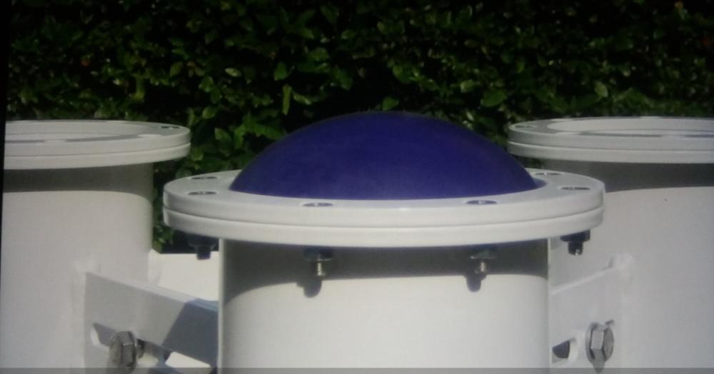

nixie Inviato 21 Marzo 2021 Condividi Inviato 21 Marzo 2021 23 ore fa, nullo ha scritto: No, le molle garantiscono sempre la giusta frequenza di risonanza una volta caricate col giusto peso e posizionate a dovere. al limite dovresti immettere un po' d'aria ogni tanto ( parlo di qualche giorno) se il circuito dovesse avere qualche leggere perdita per mettere in bolla il sistema, ma è una roba di pochi secondi che puoi fare con un minipompa da bici. mi scuso per l'ot Nullo, se per caso hai qualche disegno mi piacerebbe provare a farle,un poco di attrezzatura la dispongo. Link al commento https://melius.club/topic/87-la-bellezza-del-giradischi/page/3/#findComment-3992 Condividi su altri siti Altre opzioni di condivisione...
nullo Inviato 21 Marzo 2021 Condividi Inviato 21 Marzo 2021 2 ore fa, nixie ha scritto: disegno Ti allego questa foto. Poi al limite chiedi. Qui sono montate direttamente sul serbatoio. Le tre molle sono collegate tramite flange che permettono di allargare o stringere il triangolo equilatero, i serbatoi li ho realizzati in modo da avere una altezza già fruibile per l'apparecchio. Questi sono in ferro, ma è forse più comodo farle in alluminio e comodissimo farle con tubi di PVC che tappi e sigilli col Tangit. Monti valvole da auto, le membrane le realizzi con le fasce elastiche da ginnastica. Meno la membrana si espande, meglio lavorano, la spinta la calcoli in base alla pressione su cmq. Se hai un iPhone ti scarichi la app Iseismometer ( o similare per un Android) che ti permette di controllare la frequenza di risonanza sui tre assi. Il baricentro dell'apparecchio sospeso lo fai passare per il centro geometrico del triangolo. Volendo puoi usare anche più di tre molle che rappresentano il minimo. Link al commento https://melius.club/topic/87-la-bellezza-del-giradischi/page/3/#findComment-4271 Condividi su altri siti Altre opzioni di condivisione...
nixie Inviato 21 Marzo 2021 Condividi Inviato 21 Marzo 2021 51 minuti fa, nullo ha scritto: Ti allego questa foto. Poi al limite chiedi. Qui sono montate direttamente sul serbatoio. Le tre molle sono collegate tramite flange che permettono di allargare o stringere il triangolo equilatero, i serbatoi li ho realizzati in modo da avere una altezza già fruibile per l'apparecchio. Questi sono in ferro, ma è forse più comodo farle in alluminio e comodissimo farle con tubi di PVC che tappi e sigilli col Tangit. Monti valvole da auto, le membrane le realizzi con le fasce elastiche da ginnastica. Meno la membrana si espande, meglio lavorano, la spinta la calcoli in base alla pressione su cmq. Se hai un iPhone ti scarichi la app Iseismometer ( o similare per un Android) che ti permette di controllare la frequenza di risonanza sui tre assi. Il baricentro dell'apparecchio sospeso lo fai passare per il centro geometrico del triangolo. Volendo puoi usare anche più di tre molle che rappresentano il minimo. Grazie, ma un disegno tecnico con le quote esiste? Link al commento https://melius.club/topic/87-la-bellezza-del-giradischi/page/3/#findComment-4367 Condividi su altri siti Altre opzioni di condivisione...
nullo Inviato 21 Marzo 2021 Condividi Inviato 21 Marzo 2021 @nixie Dipende dal carico comincia con 10cmq di membrana libera dalla rondella di tenuta e un paio di litri di serbatoio, sono una soluzione mediana che va bene su moltissimi apparecchi standard. sono piuttosto semplici, la rondella schiaccia la parte perimetrale della membrana generando una tenuta stagna, il serbatoio comunica con la membrana se montate direttamente sopra. altrimenti puoi fare dei serbatoi separati e usare dei raccordi e tubi per pneumatica che trovi in qualsiasi ferramenta con un minimo di assortimento. puoi usare molti materiali e svariate misure in funzione del carico e del livello di finiture, ma dammi retta, comincia col PVC tubi più i tappi dedicati ( non a vite) che trovi già pronti, e un pezzo piano per le rondelle, che fai esperienza a costo prossimo allo zero e le lavori con normali utensili. ti bastano un seghetto e un trapano avvitatore, se hai delle frese a tazza di quelle dimensioni, tanto meglio. se il risultato ti piace te le progetti a piacimento e del materiale che vuoi un volta compreso come utilizzarle. le misure le ottimizzi per il tuo contesto, io ne ho anche di piatte con serbatoi rettangolari che stanno sotto la sagoma degli apparecchi, in pratica non le vedi, Link al commento https://melius.club/topic/87-la-bellezza-del-giradischi/page/3/#findComment-4481 Condividi su altri siti Altre opzioni di condivisione...

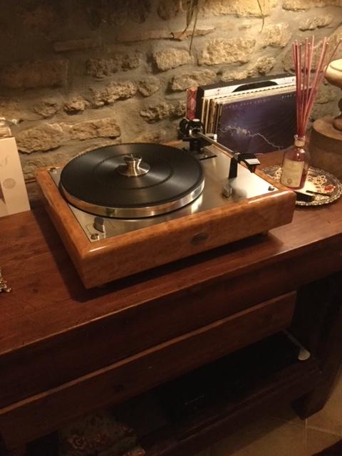

Questo è un messaggio popolare. fabrizio252 Inviato 23 Marzo 2021 Questo è un messaggio popolare. Condividi Inviato 23 Marzo 2021 Ecco il mio nuovo Thorens TD 160 3 Link al commento https://melius.club/topic/87-la-bellezza-del-giradischi/page/3/#findComment-6890 Condividi su altri siti Altre opzioni di condivisione...
Montez Inviato 23 Marzo 2021 Autore Condividi Inviato 23 Marzo 2021 1 ora fa, fabrizio252 ha scritto: Ecco il mio nuovo Thorens TD 160 Molto bello, complimenti Link al commento https://melius.club/topic/87-la-bellezza-del-giradischi/page/3/#findComment-7014 Condividi su altri siti Altre opzioni di condivisione...
