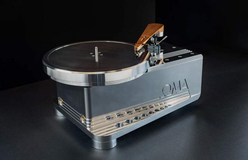

alexis Inviato 22 Gennaio 2023 Condividi Inviato 22 Gennaio 2023 La bellezza è negli occhi di chi guarda.. si diceva una volta.. ecco il top di catalogo del costruttore tedesco Fuchs che fa bellissimi bracci anche corti…sempre con fulcro a filo e magneti che assicurano zero attrito e rigidità quasi assoluti. e questo è il suo statement, con braccio da 32” pollici.. 1 Link al commento https://melius.club/topic/87-la-bellezza-del-giradischi/page/30/#findComment-712390 Condividi su altri siti Altre opzioni di condivisione...
glucar Inviato 22 Gennaio 2023 Condividi Inviato 22 Gennaio 2023 🤦♂️o cazzarola, e a cosa serve un braccio da da 32"?!?!?!?!? Link al commento https://melius.club/topic/87-la-bellezza-del-giradischi/page/30/#findComment-712438 Condividi su altri siti Altre opzioni di condivisione...
