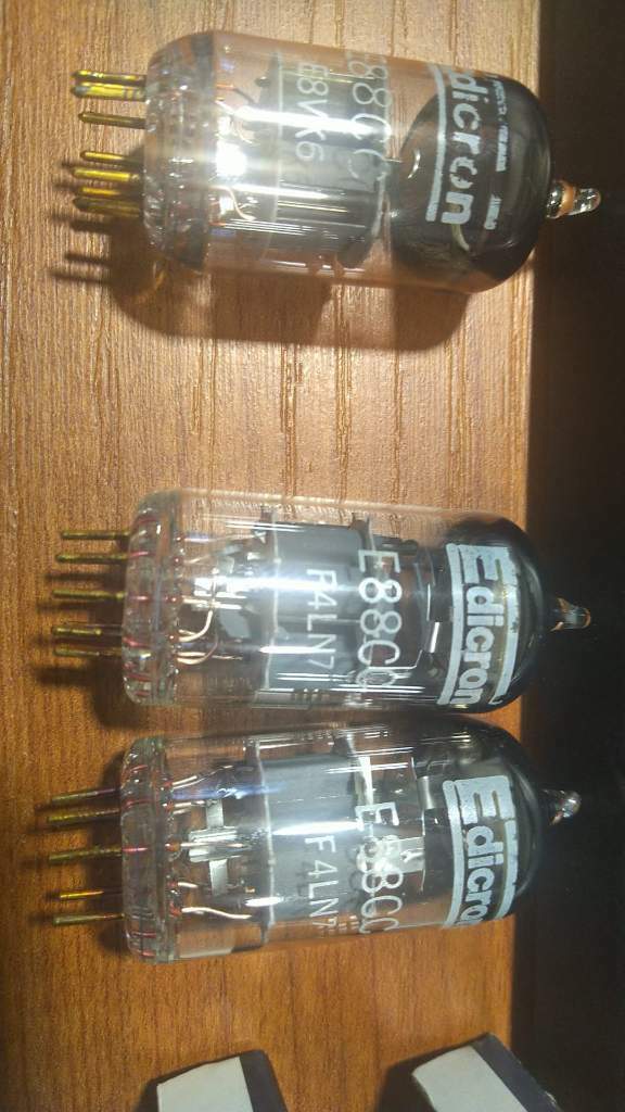

Seconda annotazione sconfortante: ma possibile che nessuno non si sia accorto che hai 3 valvole marchiate Edicron E88CC (il marchio commerciale non conta un ****** 😈) peccato che due sono di produzione Tesla e una è di produzione Reflektor Russia (ovvero parente strettissima delle tue 6922 marchiate Sovtek), poi hai voglia a valutare le E88CC Edicron in comparazione con le Sovtek 6922 🤬
Terza considerazione: sei stato pure s******, per il tuo finale da feedback per me affidabili servivano:
a) due 6922 di produzione Reflektor Russia (come le Sovtek) nelle posizioni "driver", le storiche europee non vanno bene in quella funzione per quella generazione di finali ARC
b) una E88CC storica di media o buona qualità nella funzione "input", che a far meglio delle Reflektor russe basta poco in quella funzione, salvo il de gustibus
