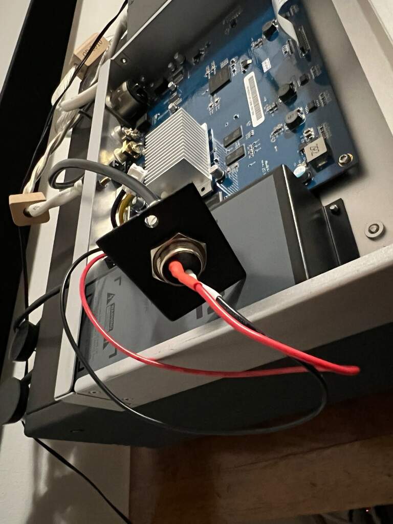

granosalis Inviato 22 Agosto 2022 Autore Condividi Inviato 22 Agosto 2022 Hong Kong AV Head-Fi Show 2022, foto dell'U2 mini (sembra) con un bel bypass dell'alimentazione. 😁 Link al commento https://melius.club/topic/8774-lumin-u2-mini/page/8/#findComment-560030 Condividi su altri siti Altre opzioni di condivisione...
pl_svn Inviato 23 Agosto 2022 Condividi Inviato 23 Agosto 2022 https://www.ebay.it/itm/124972875822 😉 questo è per l'U1 Mini ma non credo abbiano cambiato voltaggio/amperaggio nell'U2 Mini occhio: se lo fate... dite pure addio alla garanzia (e c'è un cavetto che va *tagliato*!) io l'ho fatto 😛 Link al commento https://melius.club/topic/8774-lumin-u2-mini/page/8/#findComment-560133 Condividi su altri siti Altre opzioni di condivisione...
stefano_mbp Inviato 23 Agosto 2022 Condividi Inviato 23 Agosto 2022 @pl_svn non avevo mai visto la modifica illustrata nel link, sembra però essere “solo” un filtro, poi è comunque necessaria una alimentazione esterna … corretto? Un amico ha invece preso l’alimentatore Sbooster e lo ha sostituito con quello interno Link al commento https://melius.club/topic/8774-lumin-u2-mini/page/8/#findComment-560157 Condividi su altri siti Altre opzioni di condivisione...
pl_svn Inviato 23 Agosto 2022 Condividi Inviato 23 Agosto 2022 5 minuti fa, stefano_mbp ha scritto: poi è comunque necessaria una alimentazione esterna … corretto? si, esatto il vantaggio (filtraggi a parte) è che con questo "coso" hai tutti i connettori e "tappi" necessari, altrimenti devi arrangiarti (la prima modifica l'avevo fatta senza, ma restava un grosso buco al posto della IEC) SBooster... mi stanno antipatici da sempre. non so perché 😛😂 Link al commento https://melius.club/topic/8774-lumin-u2-mini/page/8/#findComment-560163 Condividi su altri siti Altre opzioni di condivisione...
granosalis Inviato 23 Agosto 2022 Autore Condividi Inviato 23 Agosto 2022 1 ora fa, pl_svn ha scritto: l vantaggio (filtraggi a parte) è che con questo "coso" hai tutti i connettori e "tappi" necessari, altrimenti devi arrangiarti (la prima modifica l'avevo fatta senza, ma restava un grosso buco al posto della IEC) Diciamo che utilizzando un buon alimentatore lineare la parte di filtro dovrebbe essere (ben che vada) inutile. Basterebbe chiudere la IEC e montare un connettore a pannello. Per il resto non credo serva tagliare nulla, basta rimuovere il connettore a pettine che porta l'alimentazione sulla scheda (nella foto si vede chiaramente con il cavo nero e giallo) e sostituirlo con uno similare che porti l'alimentazione dal lineare. Purtroppo il mio Paul Hynes SR4T da 2A max continui, credo non sia sufficiente per il Lumin. Link al commento https://melius.club/topic/8774-lumin-u2-mini/page/8/#findComment-560329 Condividi su altri siti Altre opzioni di condivisione...
granosalis Inviato 23 Agosto 2022 Autore Condividi Inviato 23 Agosto 2022 2 ore fa, stefano_mbp ha scritto: Un amico ha invece preso l’alimentatore Sbooster e lo ha sostituito con quello interno Ma l'SBooster è interno o esterno? Una soluzione esterna secondo me è preferibile. Link al commento https://melius.club/topic/8774-lumin-u2-mini/page/8/#findComment-560332 Condividi su altri siti Altre opzioni di condivisione...
stefano_mbp Inviato 23 Agosto 2022 Condividi Inviato 23 Agosto 2022 @granosalis è esterno Link al commento https://melius.club/topic/8774-lumin-u2-mini/page/8/#findComment-560348 Condividi su altri siti Altre opzioni di condivisione...
granosalis Inviato 23 Agosto 2022 Autore Condividi Inviato 23 Agosto 2022 Adesso, stefano_mbp ha scritto: è esterno infatti. Certo che riflettevo, se in una fiera di 3gg lo hanno moddato al volo, vuol dire che la differenza c'è ed è palpabile. Potrei fare una prova volante con l'SR4T ma sono senza diffusori o meglio, sono con le mie storiche JBL LX55. Ottime per la musica, meno per evidenziare differenze. Mi sono fatto l'idea che questo Lumin ha solo nell'alimentazione interna il suo punto debole, per tutti gli altri aspetti è un prodotto di livello altissimo e la recensione che hai postato è l'ennesima riprova. 1 Link al commento https://melius.club/topic/8774-lumin-u2-mini/page/8/#findComment-560354 Condividi su altri siti Altre opzioni di condivisione...
stefano_mbp Inviato 23 Agosto 2022 Condividi Inviato 23 Agosto 2022 @granosalis la modifica Sbooster consiste nell’ alimentatore più il Lumïn Connection Kit che serve a bypassare l’alimentatore interno, che deve essere rimosso, e fornisce il connettore che sostituisce l’originale a pozzetto IEC C16 Link al commento https://melius.club/topic/8774-lumin-u2-mini/page/8/#findComment-560366 Condividi su altri siti Altre opzioni di condivisione...
granosalis Inviato 23 Agosto 2022 Autore Condividi Inviato 23 Agosto 2022 18 minuti fa, stefano_mbp ha scritto: Lumïn Connection Kit Mi basterebbe solo questo, non mi piace l'idea mi mettere quella batteria di condensatori e induttanze a monte. Edit: Ho contattato Sbooster, vediamo cosa mi rispondono. Link al commento https://melius.club/topic/8774-lumin-u2-mini/page/8/#findComment-560379 Condividi su altri siti Altre opzioni di condivisione...
pl_svn Inviato 23 Agosto 2022 Condividi Inviato 23 Agosto 2022 1 ora fa, granosalis ha scritto: non credo serva tagliare nulla se vuoi rimuovere la IEC *devi* tagliare un cavetto (quello rosso che va all'interruttore) oppure, dato che il nuovo cavetto di alimentazione da qualche parte deve pur passare... *forse* riesci a lasciarla lì a spenzolare 😐 Link al commento https://melius.club/topic/8774-lumin-u2-mini/page/8/#findComment-560414 Condividi su altri siti Altre opzioni di condivisione...
