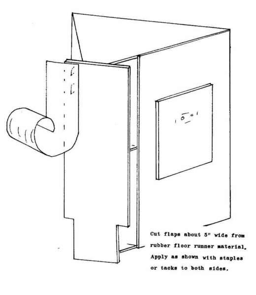

gorillone Inviato 27 Giugno 2022 Condividi Inviato 27 Giugno 2022 @Ulmerino. Io, i flap negli angoli, li ho messi di gomma, come consigliato da klipsch. Una cosa, però, ho notato: più la gomma è spessa, più i bassi sono potenti; infatti, nelle due casse ho pezzi di gomma di diverso spessore. Tu li hai messi per assorbire un po’ di basse frequenze, mi sembra di capire 1 Link al commento https://melius.club/topic/8943-damping-factor/page/2/#findComment-504804 Condividi su altri siti Altre opzioni di condivisione...
Membro_0020 Inviato 27 Giugno 2022 Condividi Inviato 27 Giugno 2022 @gorillone puoi mettere una foto/disegno di questi flap in gomma per piacere? Link al commento https://melius.club/topic/8943-damping-factor/page/2/#findComment-504813 Condividi su altri siti Altre opzioni di condivisione...

gorillone Inviato 27 Giugno 2022 Condividi Inviato 27 Giugno 2022 @Collegatiper Esiste un file della klipsch, di una pagina .. dove li fanno vedere. Dopo posso vedere se lo trovò sul pc fisso. Te lo posso spiegare: per far aderire bene la cassa agli angoli, bisogna attaccare (io l’ho fatto con le graffette) nel legno verticale che c’è dietro la cassa, due pezzi di gomma (tagliati con cura) che sporgano 5 pollici (circa 12,5cm) lateralmente al legno verticale. Ovviamente, la cosa è reversibile e non rimangono segni, se non quelli quasi invisibili delle graffette estratte Link al commento https://melius.club/topic/8943-damping-factor/page/2/#findComment-504982 Condividi su altri siti Altre opzioni di condivisione...
