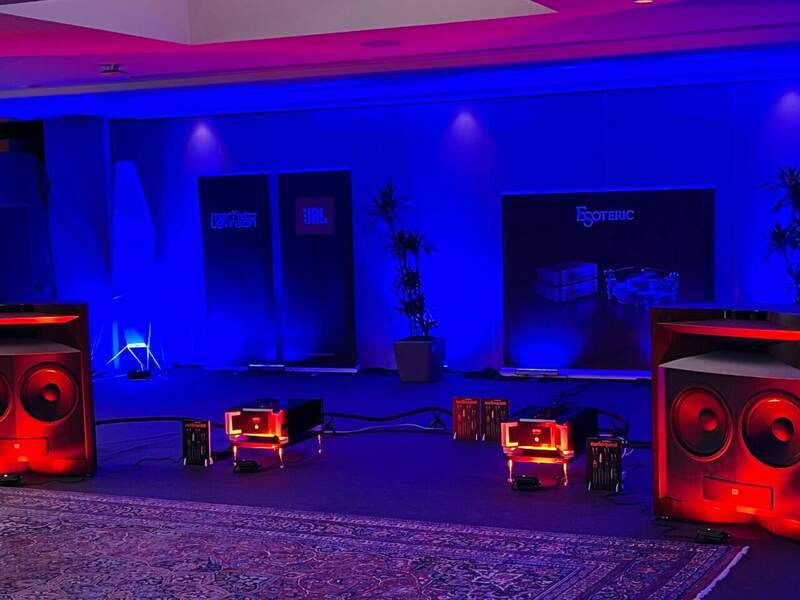

Ho appena fatto un veloce ascolto al PC con le inear Shure se846 e l'idea che mi sono fatto è quanto segue, prendendo il video per quello che è.
Voci e medi molto più avanzati nella CW nonché volume abbastanza più alto, forse troppo.
Poi ho notato che anche il video nelle riprese fisse è più ravvicinato rispetto alle JBL, lo si vede "misurando" la parte laterale di tappeto. Entrambe le cose secondo me falsano il risultato.
Ho la sensazione di riconoscere il suono delle CW, sarà suggestione, chissà.
Do per scontato che le JBL siano superiori, infatti sembrano più equilibrate (difficile dirlo su un brano sconosciuto), però le CW, IMO sono sempre belle appaganti.
