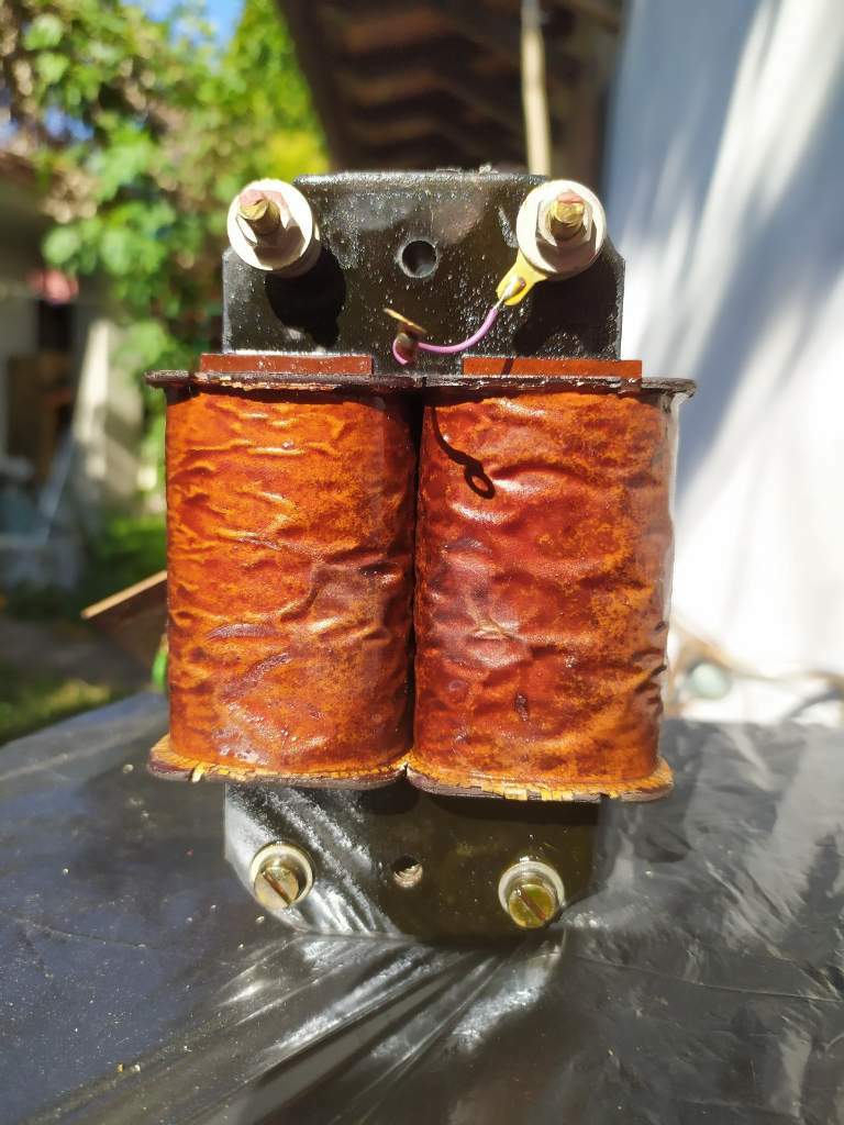

Massimiliano S. Inviato 19 Luglio 2022 Autore Condividi Inviato 19 Luglio 2022 E' lui, per farsi un'idea. Link al commento https://melius.club/topic/9271-conoscete-qualcuno-che-riavvolga-piccoli-trasformatori/#findComment-525400 Condividi su altri siti Altre opzioni di condivisione...
corrado Inviato 19 Luglio 2022 Condividi Inviato 19 Luglio 2022 Conosci le tensioni di uscita? Link al commento https://melius.club/topic/9271-conoscete-qualcuno-che-riavvolga-piccoli-trasformatori/#findComment-525428 Condividi su altri siti Altre opzioni di condivisione...

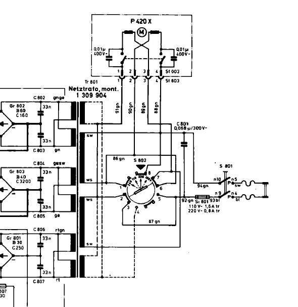

Altainefficienza Inviato 19 Luglio 2022 Condividi Inviato 19 Luglio 2022 @Massimiliano S. non so se tu abbia un manuale di servizio completo, eventualmente lo puoi scaricare da elektrotanya. Le tensioni sono indicate, e si nota che il primario ha anche il cambia tensione per i 240 Volt. Riesci a capire se si sia bruciato il primario o uno dei secondari? Un saluto, Piero Link al commento https://melius.club/topic/9271-conoscete-qualcuno-che-riavvolga-piccoli-trasformatori/#findComment-526060 Condividi su altri siti Altre opzioni di condivisione...

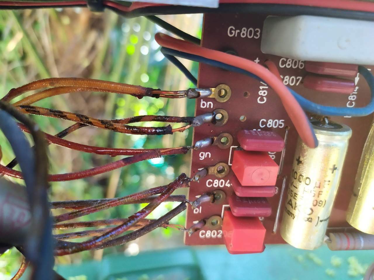

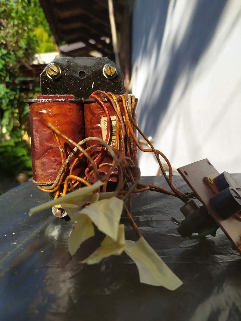

Massimiliano S. Inviato 20 Luglio 2022 Autore Condividi Inviato 20 Luglio 2022 @Altainefficienza ti ringrazio, ho scaricato il service manual, devo mettermici con un po' di calma e non sullo smartphone. Ha fatto una bella scintilla mentre era in funzione, ho visto bene da dove è uscita perché non avevo montato il giradischi, che si trova proprio sopra il trasformatore. Questo è lui, comunque. Link al commento https://melius.club/topic/9271-conoscete-qualcuno-che-riavvolga-piccoli-trasformatori/#findComment-526720 Condividi su altri siti Altre opzioni di condivisione...

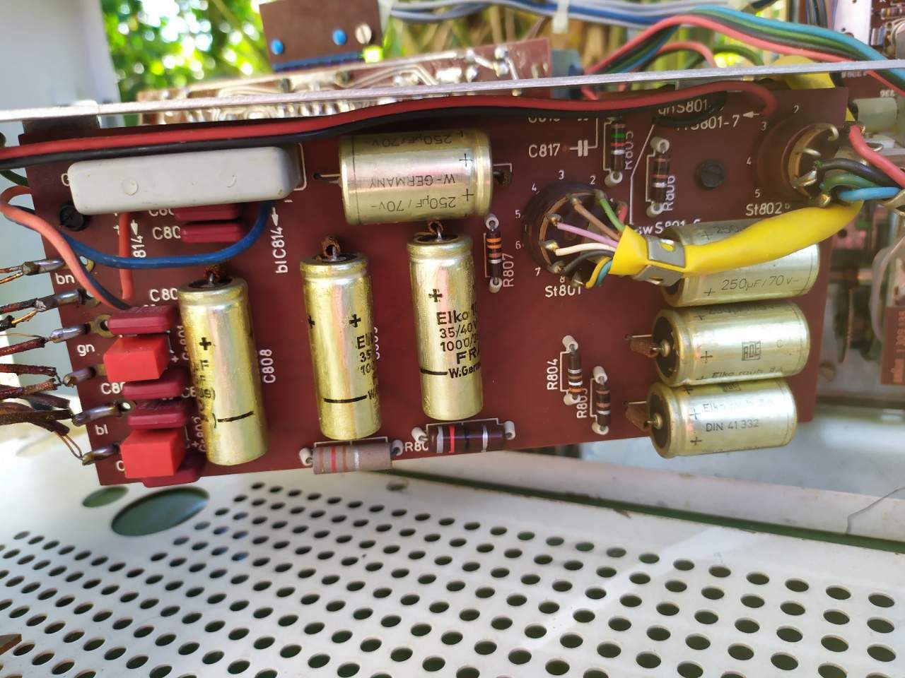

corrado Inviato 20 Luglio 2022 Condividi Inviato 20 Luglio 2022 Sarei una controllata a quegli elettrolitici, i vecchi Frako a volte vanno in corto. Link al commento https://melius.club/topic/9271-conoscete-qualcuno-che-riavvolga-piccoli-trasformatori/#findComment-526763 Condividi su altri siti Altre opzioni di condivisione...
Massimiliano S. Inviato 20 Luglio 2022 Autore Condividi Inviato 20 Luglio 2022 @corrado può darsi che sia saltato anche il fusibile, visti i fuochi artificiali ai quali ho assistito in diretta 😂 Ma sono sicuro che gli avvolgimenti sono andati in corto e il trasformatore è da rifare. Eh sì, anche i vecchi Frako sono da sostituire, e fortunatamente sono anche in posizione comoda. Mi urta solo che non si trovi più niente di coassiale, per cui l'aspetto della scheda cambia un po' troppo per i miei gusti. Link al commento https://melius.club/topic/9271-conoscete-qualcuno-che-riavvolga-piccoli-trasformatori/#findComment-526923 Condividi su altri siti Altre opzioni di condivisione...
Altainefficienza Inviato 21 Luglio 2022 Condividi Inviato 21 Luglio 2022 @Massimiliano S. ma hai misurato la resistenza dei vari avvolgimenti? I trasformatori bruciati li senti dall'odore, i lampi li fanno i fusibili... comunque se un trasformatore va in corto è tipicamente perché è stato sovraccaricato, quindi anche riavvolgendolo dovresti verificare i circuiti a valle. Un saluto, Piero 1 Link al commento https://melius.club/topic/9271-conoscete-qualcuno-che-riavvolga-piccoli-trasformatori/#findComment-527241 Condividi su altri siti Altre opzioni di condivisione...
