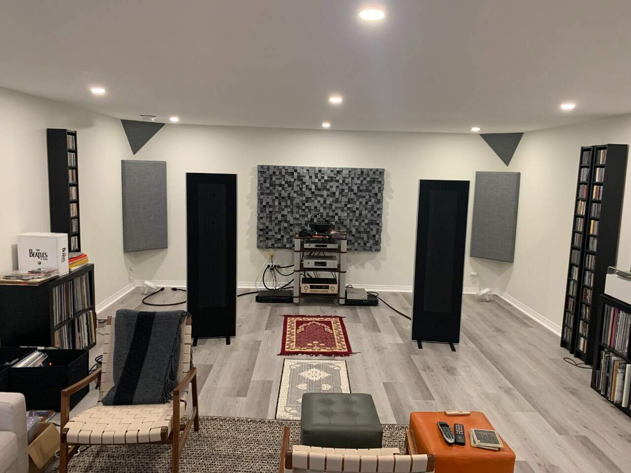

iBan69 Inviato 29 Novembre 2021 Condividi Inviato 29 Novembre 2021 @capodistelle ciao, cerco di risponderti: 1) l’intelligibilità del messaggio sonoro a basso volume, con le Magneplanar rimane sempre molto buona, vi è ovviamente una riduzione fisiologica dei bassi (che nel mio caso, conpenso con i controlli di tono del McIntosh). 2) ritengo che nonostante le dimensioni ridotte dei pannelli, le capacità di gestire la grande massa orchestrale, rimane più che accettabile. Per avere di più, bisogna salire ai modelli più grandi. La richiesta di watt, in questi casi, rimane sempre elevata, per cui, necessitano di amplificazioni potenti (in un pieno orchestrale a volume sostenuto, ho visto i Vu meter schizzare a 250watt, come nulla) 3) i pannelli si trovano a 125 cm dalla parete di fondo, 250/260 cm dal punto d’ascolto e distano tra loro di circa 170cm. Come da manuale. La distanza dalle pareti laterali è di circa 70 cm da un lato e 100cm, dall’altro, ma ciò non influisce più di tanto sull’emissione, in quanto i pannelli non hanno emissione sonora laterale, a differenza dei diffusori tradizionali. 1 Link al commento https://melius.club/topic/933-mondo-magneplanar/page/27/#findComment-285059 Condividi su altri siti Altre opzioni di condivisione...
spersanti276 Inviato 29 Novembre 2021 Condividi Inviato 29 Novembre 2021 @iBan69 Meraviglia del grandangolo...pare tutto più ampio e distante. 😉 Ascolti più o meno come me. Link al commento https://melius.club/topic/933-mondo-magneplanar/page/27/#findComment-285092 Condividi su altri siti Altre opzioni di condivisione...
iBan69 Inviato 29 Novembre 2021 Condividi Inviato 29 Novembre 2021 @spersanti276 non ho usato un grandangolo … è un normale iPhone senza grandangolo. Link al commento https://melius.club/topic/933-mondo-magneplanar/page/27/#findComment-285098 Condividi su altri siti Altre opzioni di condivisione...

spersanti276 Inviato 29 Novembre 2021 Condividi Inviato 29 Novembre 2021 @iBan69 Immagino, ma l'effetto con qualsiasi telefonino è grandangolare non spinto diciamo 35mm Link al commento https://melius.club/topic/933-mondo-magneplanar/page/27/#findComment-285202 Condividi su altri siti Altre opzioni di condivisione...
iBan69 Inviato 29 Novembre 2021 Condividi Inviato 29 Novembre 2021 @spersanti276 si, più o meno … Link al commento https://melius.club/topic/933-mondo-magneplanar/page/27/#findComment-285204 Condividi su altri siti Altre opzioni di condivisione...
