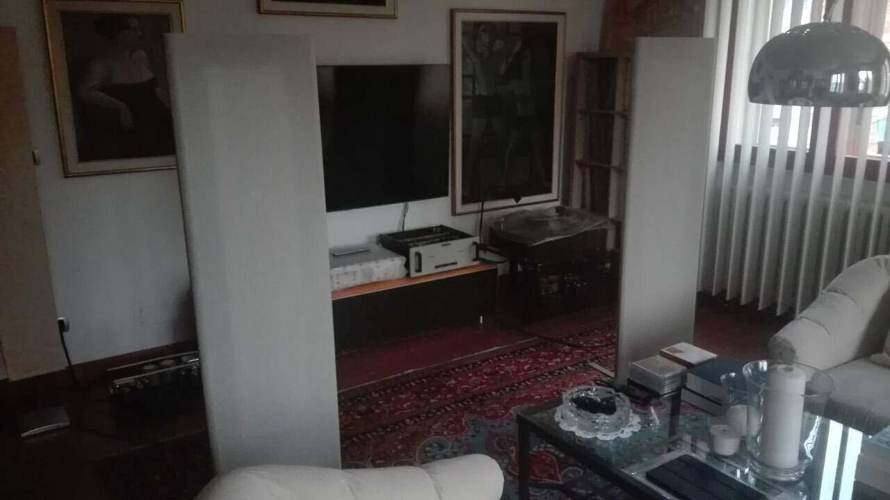

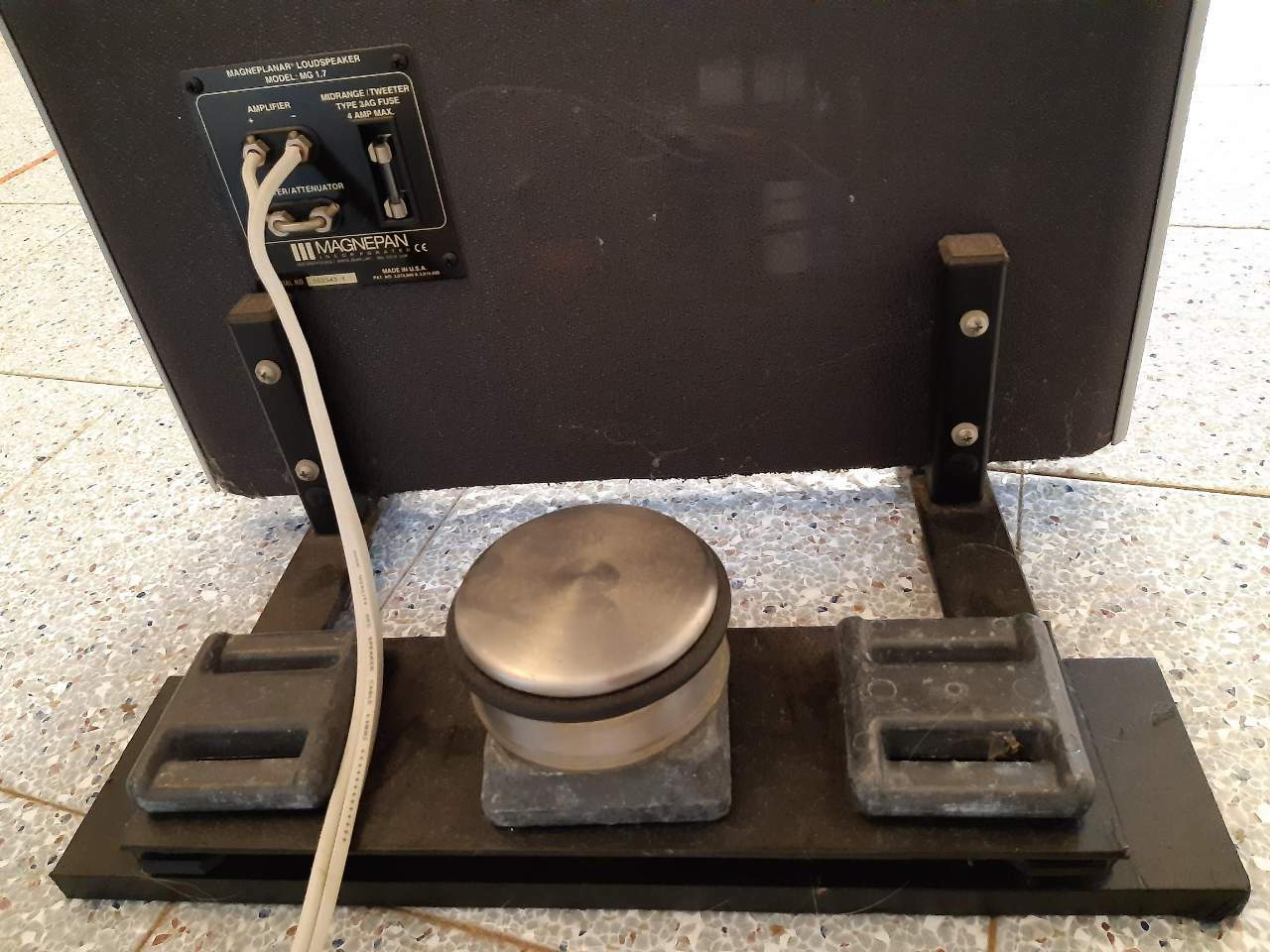

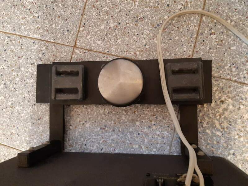

iBan69 Inviato 10 Dicembre 2021 Condividi Inviato 10 Dicembre 2021 @andalb grazie delle precise indicazioni e complimenti per la bellissima stanza. Sicuramente hai più possibilità provare e trovare diversi posizionamenti, rispetto a me, visto le dimensioni della stanza e lo spazio a disposizione. Vedo che alle spalle dell’impianto hai creato un’ unica grande zona di diffusione con lo stesso tipo di pannelli che ho appena ordinato. Al momento ne ho solo uno al centro, ma ne ho presi altri 6. Stavo valutando come disporli. Tu ha provato diverse soluzioni, oppure hai deciso di metterli al centro per un motivo in particolare? Io pensavo di metterne 2 a testa, in corrispondenza del diffusore, verticalmente, per non lasciare la parete nuda e spezzare l’onda posteriore … Ma, accetto suggerimenti. Poi, vedo che hai posizionato una lastra di marmo sui piedi delle Meggies, l’hai fatto per una questione di maggior stabilità o anche per un miglioramento sonoro? Visto che dispongo anch’io di due lastre identiche, che usavo con i precedenti diffusori, volevo capire se potevo utilizzarle in qualche modo, anche se, avendo io un modello di Magneplanar più piccolo, le LRS, queste hanno i due piedistalli diversi, rispetto le 1.7. I miei permettono di inclinare i diffusori all’indietro, per compensare l’altezza minore del diffusore. Motivo per cui, ho fatto una base di legno con punte per alzarle da terra di 5cm e tenerle un po’ più verticali. Al momento, sto ancora sperimentando, però. Grazie Link al commento https://melius.club/topic/933-mondo-magneplanar/page/33/#findComment-295324 Condividi su altri siti Altre opzioni di condivisione...

andalb Inviato 10 Dicembre 2021 Condividi Inviato 10 Dicembre 2021 @iBan69 grazie per i complimenti che ricambio, il tuo impianto sembra davvero ben assemblato e immagino che sia un piacere ascoltarci la musica. Anche la stanza sembra ben curata, sicuramente piu' della mia. Si, avere una stanza grande consente maggiori libertà ma quasi quasi preferirei non averla questa liberta', ho sempre il dubbio di cosa succede se le muovo qua, la, su, giu....🙂 Ne avevo parlato molti post fa, ma la stanza e' relativamente nuova e quindi ancora molto riflettente (si sono poche cose appese). anche se le pareti sono "disaccoppiate" dalla struttura e la stanza isolata acusticamente. Questo e' l'altra meta' della stanza, abbastanza spoglia. Quindi questa e' una premessa dovuta per leggere le mie impressioni. Sicuramente appendero' altre cose, altri pannelli assorbenti e diffusori, e aggiungere un tappeto, quindi magari tra 6 mesiti diro' che si sente meglio con un'altra configurazione. In via generale credo comunque che sono vicino al posizionamento migliore per la mia stanza e i miei gusti acustici quindi immagino cambiamenti non significativi. Riguardo ai pannelli diffusori dietro il rack non ho fatto prove, li ho messi li direttamente. Anche io pensavo di metterne un paio dietro alle maggie e due dietro al rack ma il mio negoziante di fiducia mi ha consigliato di metterli tutti al centro. Se avessi avuto il punto di ascolto troppo vicino alla parete alle mie spalle allora un paio sarebbero andati li. Avendo tanto spazio non sono necessari. Mi sembra di capire che la prima riflessione in realtà' serve dietro alle maggie, sono tutte le altre che non vanno. Prendi comunque questo mio ultimo commento con le pinze. Io li ho installati con i velcri adesivi della 3M che sono facili da rimuovere nel caso volessi provare qualche altra collocazione. Ma sono pigro e ho deciso di aspettare ad avere il nuovo amplificatore prima di muovere qualcosa. Le lastre di marmo le avevo e un giorno mi sono chiesto perché non provare a metterle sui piedi posteriori (che non si vedono) per incrementare la stabilita'...direi che sembra funzionare. ho la sensazione di un miglior medio basso e di una maggior stabilita' in generale. D'altronde il miglior miglioramento per le maggie sembra essere il Mye Stand o similare. Il motivo e' che irrigidisce il frame e non lo fa ondulare. Qualsiasi cosa che aumenti la stabilita credo che aiuti. Dato che sono genovese penso sempre se c'e' una soluzione che costa meno 😄 Un altro accorgimento, che probabilmente conoscerai già, e' stato quello di sostituire il jumper dei tweeter (in ferro) con un pezzetto di cavo buono. Io ho usato un pezzo dei cavi di potenza. Scusa se mi sono dilungato e spero di aver risposto ai tuoi quesiti. Saluti Andrea 1 Link al commento https://melius.club/topic/933-mondo-magneplanar/page/33/#findComment-296129 Condividi su altri siti Altre opzioni di condivisione...
