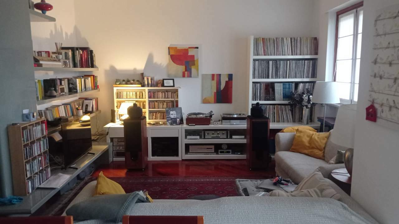

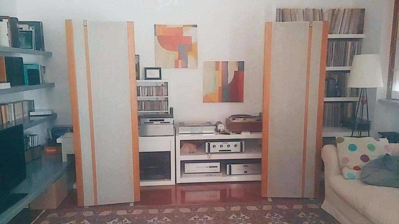

GianDi Inviato 27 Ottobre 2023 Condividi Inviato 27 Ottobre 2023 causa grandi pulizie di stagione ho subito lo spostamento del divano e delle MG1.7. erano con i tw esterni e ben distanti dalla parete di fondo da sempre; parallele alla parete, inclinate in avanti con uno spessore di 2cm, con dei listelli di marmo 35x20 sulle basi. però nel risistemare sono passato ai tw interni, accostandole da 170 a 80 cm al fondo. la distanza dalle pareti laterali è la stessa, 130cm, e i diffusori centro-centro sono a 210 cm. il punto di ascolto si è allontanato di poco meno di un metro, e ovviamente.... è cambiato tutto. - il basso si è riscaldato, non riesco a trovare un aggettivo diverso - non sento più i 16kHZ. sono le mie orecchie o qualche cancellazione? - la tridimensionalità c'è tutta, però davvero mi sembra di aver cambiato impianto. Nel prossimo piovoso weekend, vorrei ascoltare. poi magari fare qualche misura con rew. nel frattempo avete altri cattivi esempi? Link al commento https://melius.club/topic/933-mondo-magneplanar/page/75/#findComment-998657 Condividi su altri siti Altre opzioni di condivisione...

spocry Inviato 27 Ottobre 2023 Condividi Inviato 27 Ottobre 2023 4 minuti fa, GianDi ha scritto: la tridimensionalità c'è tutta, però davvero mi sembra di aver cambiato impianto. il fattore che maggiormente ha influito è la distanza dal muro posteriore . soprattutto le magneplanar subisco nette variazioni al variare dello spostamento , io le sposterei dal muro di fondo Link al commento https://melius.club/topic/933-mondo-magneplanar/page/75/#findComment-998664 Condividi su altri siti Altre opzioni di condivisione...
iBan69 Inviato 27 Ottobre 2023 Condividi Inviato 27 Ottobre 2023 @GianDi ciao, la regola vuole che la distanza dal pannello alla parete di fondo, riflettente/diffondente, deve essere la metà della distanza dal pannello al punto di ascolto. Prova così. Link al commento https://melius.club/topic/933-mondo-magneplanar/page/75/#findComment-998669 Condividi su altri siti Altre opzioni di condivisione...
GianDi Inviato 27 Ottobre 2023 Condividi Inviato 27 Ottobre 2023 @iBan69 cioè dovrei avvicinarmi ancora 1m, secondo al regola a 160 cm dai diffusori io prima preferivo invece stare più lontano... quasi un triangolo equilatero proverò.... Link al commento https://melius.club/topic/933-mondo-magneplanar/page/75/#findComment-998676 Condividi su altri siti Altre opzioni di condivisione...

iBan69 Inviato 27 Ottobre 2023 Condividi Inviato 27 Ottobre 2023 @GianDi puoi allontanarti o avvicinarti, ma i diffusori devono seguire questo rapporto, per non avere grossi sbilanciamenti. 1 Link al commento https://melius.club/topic/933-mondo-magneplanar/page/75/#findComment-998684 Condividi su altri siti Altre opzioni di condivisione...

Questo è un messaggio popolare. iBan69 Inviato 27 Ottobre 2023 Questo è un messaggio popolare. Condividi Inviato 27 Ottobre 2023 Con le Magneplanar, la distanza dalla parete di fondo e quella dal punto d’ascolto, sono i aspetti fondamentali da rispettare. Avendo un’emissione a dipolo la parete posteriore dovrebbero essere riflettente, ma meglio se è anche diffondente. Lateralmente i diffusori risentono poco delle pareti laterali, per cui possono essere avvicinati più che un diffusore dinamico. Anche pavimento e soffitto, interagiscono in minor misura, anche se un tappeto posto davanti i diffusori è sempre raccomandabile. Il Toe In, va da zero a pochi gradi di inclinazione, e dipende anche da come viene posizionato il tweeter se interno o esterno. Nel primo caso si aumenta il focus e la parte alta dello spettro si percepisce maggiormente, invece se posti esternamente si allaga il soundstage e si riduce leggermente l’emissione del tweeter. Queste indicazioni, devono essere provate sul campo, in funzione della propria stanza d’ascolto, pertanto possono essere soggette anche a diverse valutazioni. 3 Link al commento https://melius.club/topic/933-mondo-magneplanar/page/75/#findComment-998887 Condividi su altri siti Altre opzioni di condivisione...
