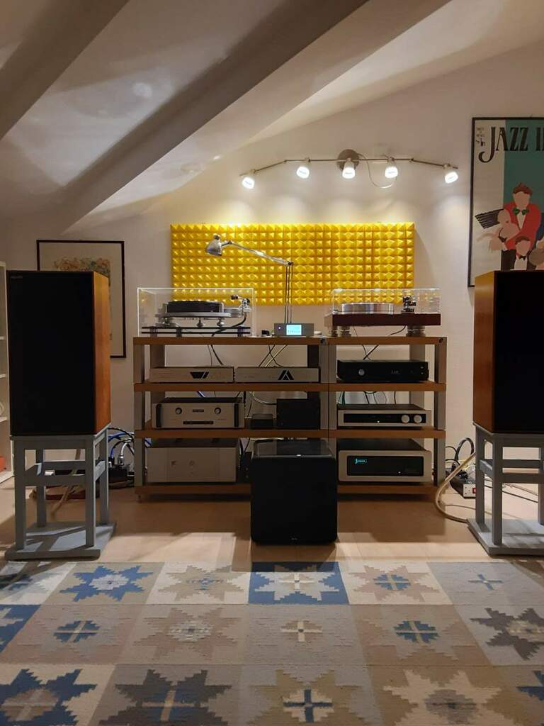

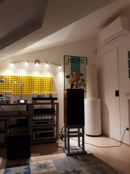

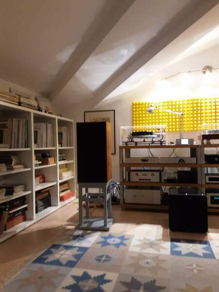

spersanti276 Inviato 28 Novembre 2023 Condividi Inviato 28 Novembre 2023 @GianDi Sembrano sistemate molto bene. Due piccoli appunti: Metterei un tappeto molto più largo e folto, l'ambiente sembra un po' nudo. I cestoni Ikea sembrano vuoti, hai provato a riempirli con molto materiale assorbente come cuscini piuttosto pressati tra loro? Diventano una ottima trappola acustica per bassi da far 'scorrere' lungo le pareti per intercettare le risonanze nocive; ne feci utilizzare anni fa ad un forumer per domare la risonanza di un caminetto. Efficaci ed economici. Strato e Precision alla parete? Link al commento https://melius.club/topic/933-mondo-magneplanar/page/78/#findComment-1027989 Condividi su altri siti Altre opzioni di condivisione...
GianDi Inviato 28 Novembre 2023 Condividi Inviato 28 Novembre 2023 @spersanti276 grazie . tappeto ikea in arrivo, cestoni pieni di piumoni, plaid e teli mare Strato mex, basso Squier 1 Link al commento https://melius.club/topic/933-mondo-magneplanar/page/78/#findComment-1027998 Condividi su altri siti Altre opzioni di condivisione...
LeoCleo Inviato 28 Novembre 2023 Condividi Inviato 28 Novembre 2023 Le Magnepan non amano ambienti troppo assorbenti: sarei molto cauto con gli inserimenti di materiale. Link al commento https://melius.club/topic/933-mondo-magneplanar/page/78/#findComment-1028004 Condividi su altri siti Altre opzioni di condivisione...
spersanti276 Inviato 28 Novembre 2023 Condividi Inviato 28 Novembre 2023 @LeoCleo Certo, ma quello appare troppo nudo, poco arredato e le risonanze dei bassi che si creano in ambiente fanno danni anche con i planari; se potesse fare una misura (anche molto alla buona) della risposta al punto di ascolto... Link al commento https://melius.club/topic/933-mondo-magneplanar/page/78/#findComment-1028013 Condividi su altri siti Altre opzioni di condivisione...
