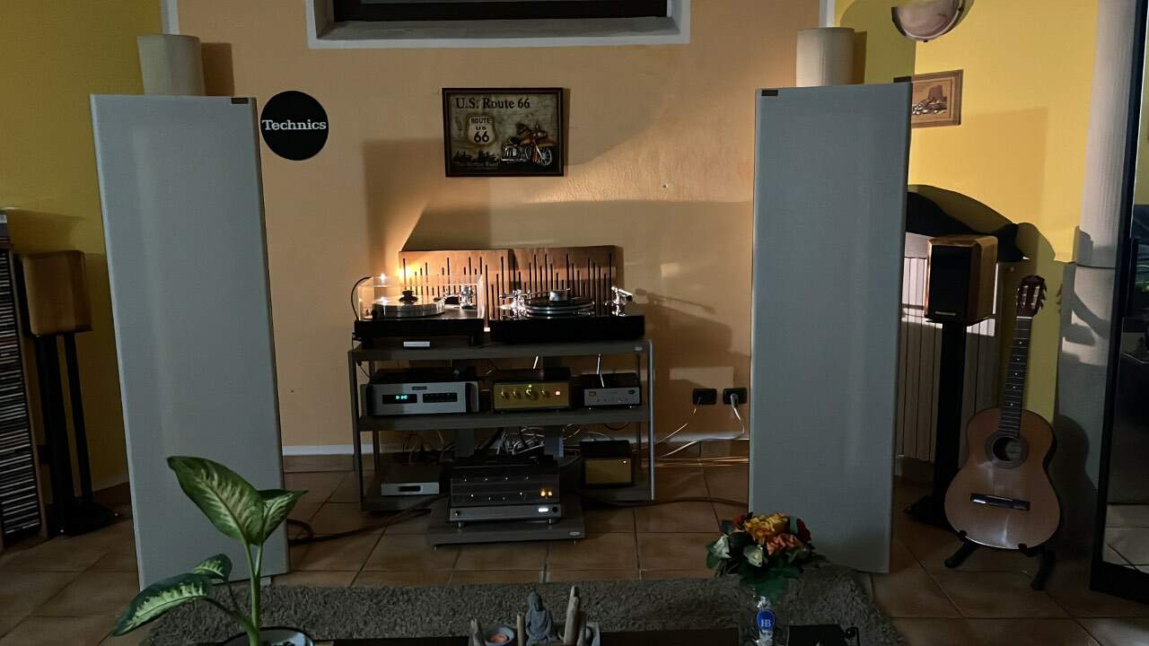

Questo è un messaggio popolare. riverman Inviato 13 Giugno 2024 Questo è un messaggio popolare. Condividi Inviato 13 Giugno 2024 Nonostante la maggioranza dei feedback che dicono TANTI WATT le ho prese! Galeotto fu uno scambio con un noto rivenditore che non cito, il quale a fronte della mia richiesta sinergica MG/Classè DR3 mi replica: Buongiorno Stefano, quando si parla di Magnepan bisogna pensare più all'impedenza sempre bassa, e alla corrente erogata più che ai watt. Per questo un eccellente 25W in classe A che ha molta corrente le pilota meglio di un amplificatore da molti watt ma con poca corrente. Per questo motivo penso che il DR3 non avrà problemi a pilotare le Magnepan. Buona giornata E debbo dire che ha ragione, ora stanno suonando a casa mia, da circa una settimana, con mia somma soddisfazione anche con dischi impegnativi tipo Mercury Living Presence SR90269 Suppe Overtures Detroit Symphony Paul Paray non si nota alcuna durezza o accenni di mancamento. La prima cosa che vorrei affrontare è bloccare l’oscillazione e cambiare i piedi standard che non mi piacciono proprio. Ad oggi penso che i Mye stand potrebbero essere una soluzione valida e magari percorribile da clonare… 2 1 Link al commento https://melius.club/topic/933-mondo-magneplanar/page/99/#findComment-1223912 Condividi su altri siti Altre opzioni di condivisione...
iBan69 Inviato 13 Giugno 2024 Condividi Inviato 13 Giugno 2024 10 minuti fa, riverman ha scritto: Buongiorno Stefano, quando si parla di Magnepan bisogna pensare più all'impedenza sempre bassa, e alla corrente erogata più che ai watt. Per questo un eccellente 25W in classe A che ha molta corrente le pilota meglio di un amplificatore da molti watt ma con poca corrente. Per questo motivo penso che il DR3 non avrà problemi a pilotare le Magnepan Mah … questa è una libera interpretazione del tutto discutibile: la sensibilità di un diffusore è oggettiva, i db, sono db, come i watt sono i watt. Il tizio dovrebbe studiare un po’ di elettronica. 😏 Link al commento https://melius.club/topic/933-mondo-magneplanar/page/99/#findComment-1223919 Condividi su altri siti Altre opzioni di condivisione...
riverman Inviato 13 Giugno 2024 Condividi Inviato 13 Giugno 2024 @iBan69 prima di provare direttamente ho senz'altro accettato il tuo punto di vista, ora con il mio gusto dissento rispettando il tuo e quello di altri beninteso. In ogni modo le eccezioni esistono e non è certo l'unica. Il DR-3 si è comportato molto bene guidando un paio di Apogee Scintillas (79 dB su 4 ohm / 85 dB su 1 ohm) Questi sistemi di altoparlanti suonano meglio (alle mie orecchie, nota 4) configurati con un carico di un ohm, che la maggior parte degli amplificatori ha difficoltà a gestire. A parte i più grandi amplificatori Krell (i mono KMA-100 e -200), non conosco nessun altro amplificatore che faccia suonare gli Scintilla così bene come il DR-3. Correndo al massimo al meeting della Audiophile Society per una stanza affollata di appassionati dell'audio, due Scintilla DR-3 biamplificanti suonavano così forte (non è un errore di battitura) quanto i grandi KMA-200 da 200 watt per pc. In realtà, gli amplificatori Classé Audio suonavano più dolci e ricchi, mentre i Krell erano più puliti, avevano più presenza ed erano più trasparenti e dettagliati negli alti. Nessuno dei due è stato un chiaro vincitore, ma entrambi suonavano alla grande. fonte: https://www.stereophile.com/content/classé-audio-dr-3-power-amplifier-page-2 1 Link al commento https://melius.club/topic/933-mondo-magneplanar/page/99/#findComment-1224064 Condividi su altri siti Altre opzioni di condivisione...
iBan69 Inviato 13 Giugno 2024 Condividi Inviato 13 Giugno 2024 @riverman le apogee sono diffusori assolutamente non paragonabili alle Magneplanar, perché hanno un’impedenza molto più bassa, per cui necessitano amplificatori in grado di raddoppiare la capacità di uscita al dimezzare del carico. Quindi necessitano amplificazioni con grandi capacità di corrente. Le magneplanar sono esattamente il contrario, sono diffusori di facile pilotaggio, ma poco sensibili, pertanto necessitano di watt, non di amplificazioni in grado di gestire 2/1 ohm, perché non ci arrivano mai! Inoltre, la prova che menzioni, si riferisce a due DR3 in biamplificazione, che con 25watt su 8ohm, potrebbero diventare 100watt su 2ohm e forse di più su 1ohm. Il DR3 con le Magneplanar, al massimo ne eroga 50 di watt (su 4ohm), quindi meno della metà. Ho avuto le Martin Logan (che pilotavo con Krell) e ho le Magneplanar, quindi so di cosa parlo. Detto questo, non sto dicendo che il DR3, non suoni bene, tutt’altro, è un amplificatore stupendo, ma da qui a dire che è l’amplificazione ideale per le Maggie, ce ne vuole. Sono contento che il risultato ottenuto, ti soddisfi molto, ma in merito, al discorso elettrico, un diffusore da 82db, non lo si pilota con 50watt, a meno di ascoltare a basso volume e in un ambiente piccolo, perché in un pieno orchestrale, a volume elevato, si usano centinaia di watt come nulla. Link al commento https://melius.club/topic/933-mondo-magneplanar/page/99/#findComment-1224152 Condividi su altri siti Altre opzioni di condivisione...
Gustavino Inviato 13 Giugno 2024 Condividi Inviato 13 Giugno 2024 @riverman La verita' sta' in mezzo , che bastino molti pochi watt lo hai scoperto ovviamente stanza dipendente .... Usare 4ohm con la classeA e' una pessima mossa invece ,visto che usa gia' parecchia corrente ma poca tensione , quindi ti entra in classe AB prima..... meglio averne 50W in classeA con la giusta riserva Link al commento https://melius.club/topic/933-mondo-magneplanar/page/99/#findComment-1224166 Condividi su altri siti Altre opzioni di condivisione...
riverman Inviato 13 Giugno 2024 Condividi Inviato 13 Giugno 2024 @iBan69 scusa ma dove affermo che il DR3 sarebbe l'ampli ideale? Per la questione dei watt è singolare questo: DR-3 25W suonavano così forte (non è un errore di battitura) quanto i grandi KMA-200 da 200 watt. (il Dr3 è un finale esotico) La mia stanza è 20m quadri, ascolto non certo con pressioni da discoteca ma nemmeno a basso volume. (85/90Db) e ottengo un suono soddisfacente a ore 12 con il gira e a ore 11 con il cd In ogni modo, non voglio convincere nessuno. Si tratta della mia personale esperienza diretta e del mio gusto. 1 1 Link al commento https://melius.club/topic/933-mondo-magneplanar/page/99/#findComment-1224179 Condividi su altri siti Altre opzioni di condivisione...
