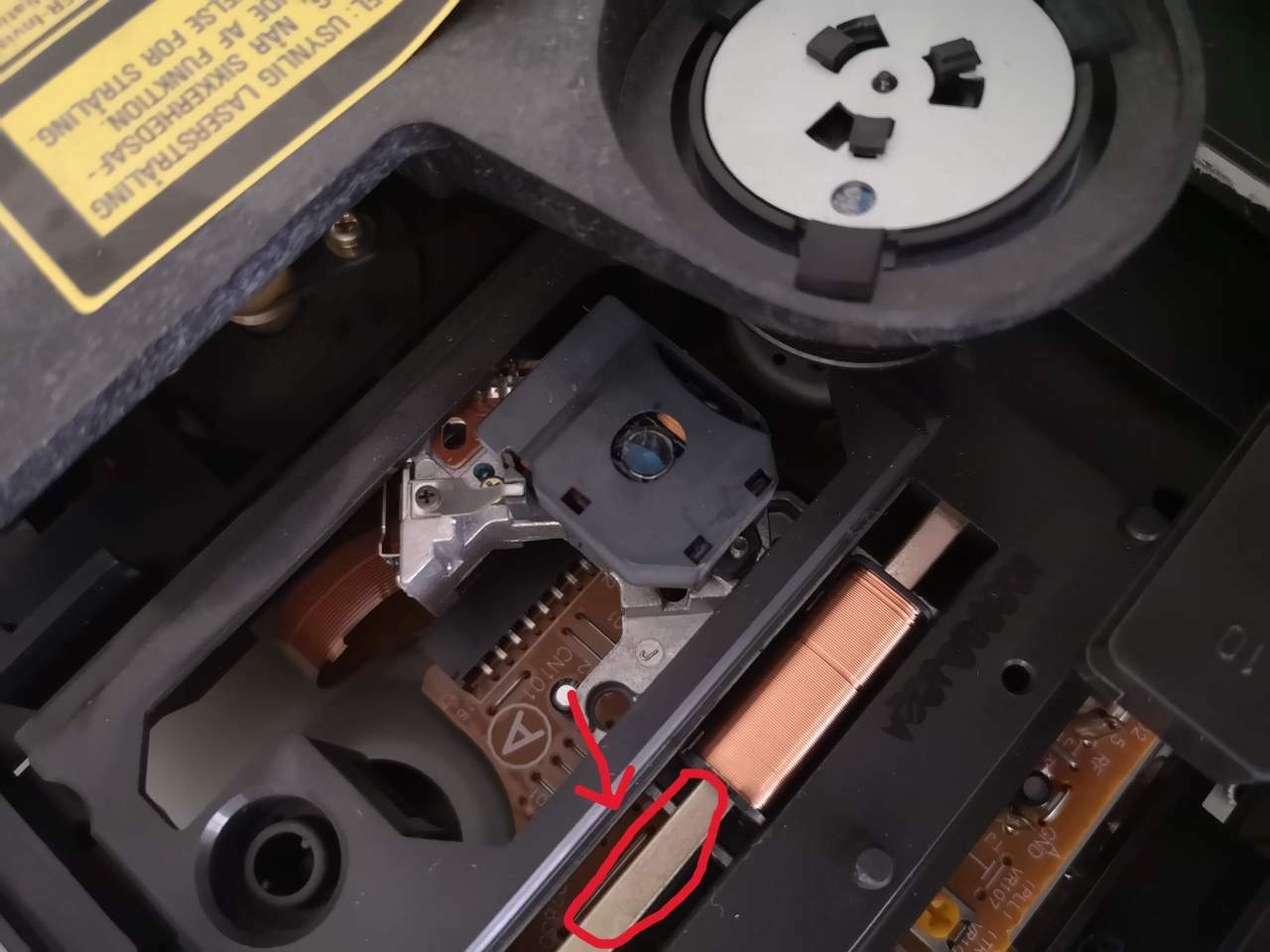

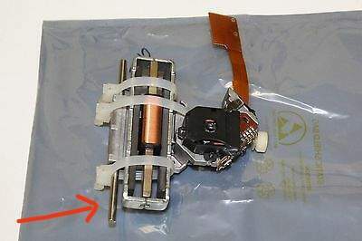

pserci Inviato 4 Agosto 2022 Condividi Inviato 4 Agosto 2022 2 ore fa, v15 ha scritto: se ci sia un'altra maniera più ortodossa di procedere, grazie mille 👍 assolutamente!! il WD40 ha una componente corrosiva atta a sbloccare i meccanismi ossidati. E' un preparato così "molto forte". Per la lubrificazione delle guide o degli ingranaggi pulire con alcool isopropilico eventuali residui di grasso, e poi utilizzare un olio a bassa viscosità. Il WD40 è ottimo per le serrature e per le cerniere, non per queste meccaniche dove potrebbero danneggiare a lungo termine. 2 Link al commento https://melius.club/topic/9471-il-mio-compagno-sony-cdp-990-mi-ha-lasciato/page/7/#findComment-542451 Condividi su altri siti Altre opzioni di condivisione...
Membro_0024 Inviato 4 Agosto 2022 Condividi Inviato 4 Agosto 2022 1 minuto fa, pserci ha scritto: l WD40 è ottimo per le serrature e per le cerniere, non per queste meccaniche dove potrebbero danneggiare a lungo termine. scusa ma cosa danneggia se lo passi su un asta metallica tramite un panno? Link al commento https://melius.club/topic/9471-il-mio-compagno-sony-cdp-990-mi-ha-lasciato/page/7/#findComment-542453 Condividi su altri siti Altre opzioni di condivisione...
Glennascaul Inviato 4 Agosto 2022 Autore Condividi Inviato 4 Agosto 2022 29 minuti fa, pserci ha scritto: olio a bassa viscosità Tipo l'olio che si usa per le macchine da cucire? SINGER, mi pare fosse... Link al commento https://melius.club/topic/9471-il-mio-compagno-sony-cdp-990-mi-ha-lasciato/page/7/#findComment-542486 Condividi su altri siti Altre opzioni di condivisione...
magoturi Inviato 4 Agosto 2022 Condividi Inviato 4 Agosto 2022 @v15 concordo, al limite si prende il rimborso parziale e prova a pulire la lente e, se non risolve, potrebbe essere il meccanismo che fa muovere il pick up : se e' questo @Glennascaul basta mettere due spessori di 6 almeno 6 cm sotto i piedini anteriori del lettore e farlo lavorare cosi' ma ne basta anche uno al centro del lettore, l'importante e' farlo lavorare a pancia in su inclinato all'indietro di almeno 30 gradi. SALVO. Link al commento https://melius.club/topic/9471-il-mio-compagno-sony-cdp-990-mi-ha-lasciato/page/7/#findComment-542595 Condividi su altri siti Altre opzioni di condivisione...
ediate Inviato 4 Agosto 2022 Condividi Inviato 4 Agosto 2022 @jammo potrebbero danneggiarsi le guide del laser che scorrono sulle aste metalliche; se non sbaglio, sono quasi sempre in plastica. Link al commento https://melius.club/topic/9471-il-mio-compagno-sony-cdp-990-mi-ha-lasciato/page/7/#findComment-542678 Condividi su altri siti Altre opzioni di condivisione...
rock56 Inviato 4 Agosto 2022 Condividi Inviato 4 Agosto 2022 Io sulle guide metalliche ho usato olio di vaselina, dovrebbe andare bene (fatto 10 anni fa, quindi senza problemi) Link al commento https://melius.club/topic/9471-il-mio-compagno-sony-cdp-990-mi-ha-lasciato/page/7/#findComment-542684 Condividi su altri siti Altre opzioni di condivisione...

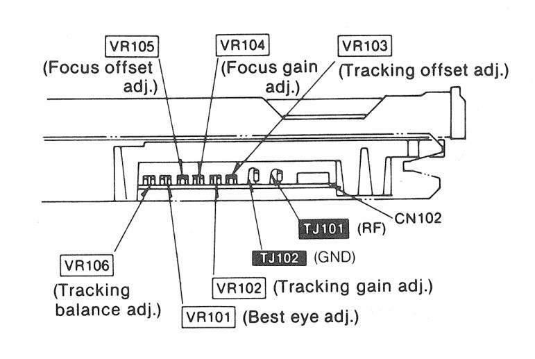

eliopolis53 Inviato 5 Agosto 2022 Condividi Inviato 5 Agosto 2022 @ediate i miei sono tutti stati acquistati (all'epoca della loro disponibilità sul mercato) nuovi, e sono stati anche molto usati...sarà per quello. Proverò il lavoro di "ingrassaggio" suggerito da altri in questa discussione, magari risolvo qualcosa. Certo la mia statistica personale (ho anche un Sony XE 370 ed un TEAC CD-P1440) dice che tutti, più o meno, con l'uso e gli anni che passano, presentano difetti di lettura del cd, specie se si "skippa" tra i brani. Ho letto di qualcuno che si mette a toccare trimmer di taratura del laser...ma lì temo che si possano far danni... Dimenticavo: l'unico che non mi dà problemi è un cd portatile Philips CD 10 (sempre comprato nuovo all'epoca dell'uscita): è un vero mulo, legge di tutto. Link al commento https://melius.club/topic/9471-il-mio-compagno-sony-cdp-990-mi-ha-lasciato/page/7/#findComment-543864 Condividi su altri siti Altre opzioni di condivisione...
