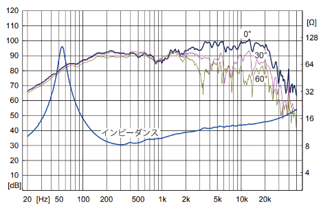

Altainefficienza Inviato 8 Agosto 2022 Condividi Inviato 8 Agosto 2022 @audio2 In allegato la risposta in frequenza di un tipico fullrange, il Fostex FE168NS (perché come dice Dufay quel Supravox non lo è). La risposta in asse è in salita, fuori asse cala. Succede quello che qui in Veneto si dice "un alto e un basso fa un guaivo", ovvero che la risposta in potenza si riequilibra in ambiente. Un equilibrio sottile, che dove riesce fa sì che - nei loro limiti di massima pressione acustica - ci siano dei rappresentanti di questa genia che si fanno ascoltare con piacere. Un saluto, Piero Link al commento https://melius.club/topic/9514-quali-fullrange-per-open-baffle/page/2/#findComment-546712 Condividi su altri siti Altre opzioni di condivisione...

Altainefficienza Inviato 8 Agosto 2022 Condividi Inviato 8 Agosto 2022 @audio2 sono andato a verificare il tuo 215, qui però si deve decidere se usare un larga banda o un fullrange... Nel sito di Supravox (li vorrei comprare tutti!) non trovo la risposta in frequenza del bicono, che ovviamente salirà di più e sarà più simile al Fostex (colorazioni dovute all'interazione dei due coni comprese). Io adesso ho i Fostex F120A, singolo cono, parapolvere in alluminio, lineari ma le risposte fuori asse calano inevitabilmente come per i Supravox 215. Forse - forse - quando li usavano come monitor li ascoltavano in campo vicino, meno limiti di livello e riflessioni ambientali ridotte, così per questo utilizzo era meglio la linearità del singolo cono. Qualcuno sa come si usassero i Diatone 610 in NHK? E l'ORTF usava il Supravox singolo o bicono? Un saluto, Piero Link al commento https://melius.club/topic/9514-quali-fullrange-per-open-baffle/page/2/#findComment-546767 Condividi su altri siti Altre opzioni di condivisione...
