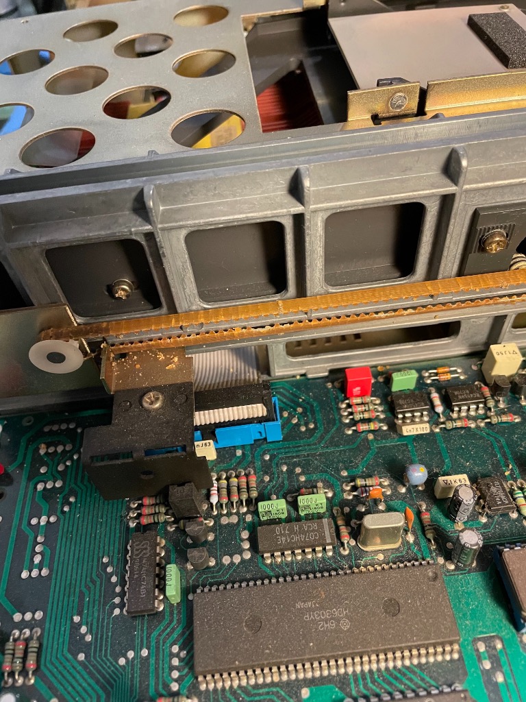

bear_1 Inviato 6 Aprile 2021 Condividi Inviato 6 Aprile 2021 Salve.. gradirei una consiglio da chi conosce questo lettore o chi ha avuto esperienza. Non si apre più il cassettino dopo averlo leggermente (forzato), accompagnato alla chiusura con la mano in quanto non si chiudeva completamente...... è possibile ripararlo o è meglio decretargli una onorevole fine? Anche per evitare spese inutili in qualche laboratorio. Link al commento https://melius.club/topic/964-revox-b226-signature/ Condividi su altri siti Altre opzioni di condivisione...

poeta_m1 Inviato 6 Aprile 2021 Condividi Inviato 6 Aprile 2021 3 ore fa, bear_1 ha scritto: .. si ... la voglia di buttarlo è tanta.... Non scherziamo, buttare via un cd player per una cinghietta da sostituire ed una pulizia/lubrificazione di qualche punto di scorrimento... Link al commento https://melius.club/topic/964-revox-b226-signature/#findComment-28737 Condividi su altri siti Altre opzioni di condivisione...

poeta_m1 Inviato 6 Aprile 2021 Condividi Inviato 6 Aprile 2021 Non dovrebbe trattarsi di alcun danno, diciamo che è una manutenzione standard da mettere in conto su un cd player di 20 o 30 anni fa. Link al commento https://melius.club/topic/964-revox-b226-signature/#findComment-28765 Condividi su altri siti Altre opzioni di condivisione...

alberto1954 Inviato 6 Aprile 2021 Condividi Inviato 6 Aprile 2021 Comunque non forzare il cassetto che se rompi un ingranaggio poi costa... Link al commento https://melius.club/topic/964-revox-b226-signature/#findComment-29067 Condividi su altri siti Altre opzioni di condivisione...
Roberto De Filippo Inviato 7 Aprile 2021 Condividi Inviato 7 Aprile 2021 @bear_1 ne ho 2 di Revox B226 S (schwartz non signature) I miei sono modificati Zero Oversampling e si guastano difficilmente, sono macchine che vanno benissimo ancora oggi, solitamente ripararle non è difficilissimo e neppure costosissimo, uno dei miei 2 aveva un problema al cassetto che non chiudeva perfettamente, portato a sistemare ora va che è una meraviglia, costo della riparazione: nulla, dato che l'ultima volta che lo aveva riparato, qualche anno fa, sostituzione del led rosso e del display con relativo trasformatore, lavoro fatto a tutti e 2 i lettori CD, mi aveva bloccato l'uso del telecomando che tanto non uso mai, per cui me ne sono accorto dopo una vita. 😁 Link al commento https://melius.club/topic/964-revox-b226-signature/#findComment-29844 Condividi su altri siti Altre opzioni di condivisione...

Roberto De Filippo Inviato 7 Aprile 2021 Condividi Inviato 7 Aprile 2021 @bear_1 pensa che uno dei 2 esemplari mi è arrivato massacrato nel vero senso della parola, con la spalla in Zamak spaccata in più punti, senza i fianchetti di legno laccati nero e senza i piedini, insomma pestato per bene. Portato in laboratorio e testato, quasi da buttare, caparbiamente mi cerco i ricambi originali Revox, mi faccio fare i fianchetti dal falegname di un mobilificio, i piedini non li ho mai trovati, rimontato tutto, tarato alla perfezione, suona da allora, come l'altro esemplare che era perfetto. Subito dopo, prima su uno, fatto il confronto, poi sull'altro dato che andava meglio con la modifica ZOS, poi sostituzione del display e relativo trasformatore che nel tempo si consuma e il LED, stop. I lettori Revox B226 S sono macchine che non mi stancano mai. Link al commento https://melius.club/topic/964-revox-b226-signature/#findComment-29873 Condividi su altri siti Altre opzioni di condivisione...
