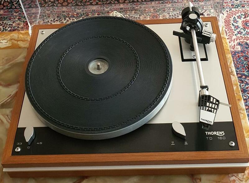

gug74 Inviato 6 Aprile 2021 Condividi Inviato 6 Aprile 2021 Un mio amico ha rimesso a posto questo Thorens TD160, sapreste dirmi che modello di braccio monta ? Quale testina potrebbe abbinarsi meglio ? So che nel "vecchio" Melius c'erano queste informazioni, ma purtroppo sappiamo come è andata a finire. Grazie Link al commento https://melius.club/topic/972-consiglio-per-td160/ Condividi su altri siti Altre opzioni di condivisione...
Tronio Inviato 6 Aprile 2021 Condividi Inviato 6 Aprile 2021 Mi sembra quello originale: il TP16... 1 Link al commento https://melius.club/topic/972-consiglio-per-td160/#findComment-28655 Condividi su altri siti Altre opzioni di condivisione...
Moderatori paolosances Inviato 6 Aprile 2021 Moderatori Condividi Inviato 6 Aprile 2021 Il braccio è il TP 16. Sul mio mio TD 160 -assolutamente uguale al tuo- prima versione, ho trovato una coeva Shure N44. 1 Link al commento https://melius.club/topic/972-consiglio-per-td160/#findComment-28680 Condividi su altri siti Altre opzioni di condivisione...
cactus_atomo Inviato 6 Aprile 2021 Condividi Inviato 6 Aprile 2021 @gug74 benhè la massa el braccio non sia bassa, quel braccio va bene anche con testin molto cedevoli. a suo tempo ci montai, divrse shure, diverse stanton, un paio di micro acoustics, le top di gamma di adc e empire, numerose graso, ecc.. Sinceramente non mi arrischierei con una testinia usata o nos, non sai mai in che cindizioni stanno ed a volte i problemi dovuti al tempo stanno nelle sospensioni e non nell'usura dello stilo. Se hai un budget limitato una audiotecnica vm95 5 (circa 50 euro spedita nuova) o anche una at100 (sui 00 euro=, oppure una ortofon 2m red, anche questa sui 100 euro, o ancora una grado prestige green sempre intorno ai 100 euro o oco più 1 Link al commento https://melius.club/topic/972-consiglio-per-td160/#findComment-28768 Condividi su altri siti Altre opzioni di condivisione...
78 giri Inviato 6 Aprile 2021 Condividi Inviato 6 Aprile 2021 @gug74 sul 145, mio ultimo acquisto in casa Thorens, in pratica un 160 con alzabraccio a fine disco, c'ho trovato una Stanton 881. Nessun problema di interfacciamento, suono dolce, un tantino rilassato. Testina che per ora funziona, fortunatamente perché qualcuna soffre di... rilassamento articolare delle sospensioni. Consiglio anche io come @cactus_atomo di puntare su una nuova, grado più dolci At più vivaci. Buoni ascolti 🔊 1 Link al commento https://melius.club/topic/972-consiglio-per-td160/#findComment-28801 Condividi su altri siti Altre opzioni di condivisione...

VinZ80 Inviato 25 Maggio 2021 Condividi Inviato 25 Maggio 2021 Ciao @gug74, alla fine su cosa è ricaduta la scelta? E' soddisfatto il tuo amico? Dovrei anch'io sostituire la testina del mio Thorens TD160. Grazie, Enzo Link al commento https://melius.club/topic/972-consiglio-per-td160/#findComment-97267 Condividi su altri siti Altre opzioni di condivisione...
gug74 Inviato 27 Maggio 2021 Autore Condividi Inviato 27 Maggio 2021 @VinZ80 ciao scusa se rispondo solo adesso, alla fine ha acquistato l' Audio Technica AT 100 ma ancora non l'ha montata. Sono curioso anche io di sapere come va. Link al commento https://melius.club/topic/972-consiglio-per-td160/#findComment-98656 Condividi su altri siti Altre opzioni di condivisione...
VinZ80 Inviato 27 Maggio 2021 Condividi Inviato 27 Maggio 2021 @gug74 nessun problema, figurati, non c'è mica fretta! 😉 Proprio stamattina stavo dando un'occhiata online all'AT100, forse non è più in produzione però, perchè ho trovato poco... Credo sia stata sostituita dalla nuova versione della AT95. Anch'io ho lo stesso braccio, il TP-16. Qualcuno ha montato la Ortofon 2M red su questo braccio? Se scegliessi questa testina dovrei valutare la versione standard o la "verso"? Ciao, Enzo Link al commento https://melius.club/topic/972-consiglio-per-td160/#findComment-98694 Condividi su altri siti Altre opzioni di condivisione...
Cabrillo Inviato 1 Giugno 2021 Condividi Inviato 1 Giugno 2021 Il 27/5/2021 at 08:31, VinZ80 ha scritto: Credo sia stata sostituita dalla nuova versione della AT95. Audio technica At 100 sostituita dalla At 120 a sua volta sostituita dalla Vm 520. Link al commento https://melius.club/topic/972-consiglio-per-td160/#findComment-104870 Condividi su altri siti Altre opzioni di condivisione...
releone71 Inviato 1 Giugno 2021 Condividi Inviato 1 Giugno 2021 @VinZ80 proprio Ortofon, né standard né verso, mi pare si possano montare sotto alla conchiglia originale del TP16, perché ha i perni che si avvitano nella slitta per regolare l'overhang. Ci vogliono necessariamente testine coi fori passanti nelle asole. Oppure bisogna cambiare la conchiglia con una modificata, tipo quella che vende Audiosilente per i Thorens. Link al commento https://melius.club/topic/972-consiglio-per-td160/#findComment-104992 Condividi su altri siti Altre opzioni di condivisione...
VinZ80 Inviato 1 Giugno 2021 Condividi Inviato 1 Giugno 2021 @Cabrillo grazie mille per il chiarimento, la VM520 se non ricordo male è quella di colore blu, ma credo di aver letto da qualche parte commenti non entusiastici… Chissà. @releone71 grazie mille anche a te, tu quale mi consiglieresti quindi? Ciao, Enzo Link al commento https://melius.club/topic/972-consiglio-per-td160/#findComment-105238 Condividi su altri siti Altre opzioni di condivisione...
releone71 Inviato 1 Giugno 2021 Condividi Inviato 1 Giugno 2021 @VinZ80 domanda di rito: che suono preferisci? Più rotondo e pieno, con medio bassi più corposi e acuti arrotondati, oppure più brillante e arioso, con medio acuti più in evidenza e bassi più asciutti? Link al commento https://melius.club/topic/972-consiglio-per-td160/#findComment-105239 Condividi su altri siti Altre opzioni di condivisione...
VinZ80 Inviato 1 Giugno 2021 Condividi Inviato 1 Giugno 2021 @releone71 direi il primo, prediligo un suono più caldo e corposo, piuttosto che brillante… Ciao, Enzo Link al commento https://melius.club/topic/972-consiglio-per-td160/#findComment-105313 Condividi su altri siti Altre opzioni di condivisione...
releone71 Inviato 1 Giugno 2021 Condividi Inviato 1 Giugno 2021 @VinZ80 allora Grado Prestige, più abbordabili, oppure Nagaoka più costose. Quanto vuoi spendere? 1 Link al commento https://melius.club/topic/972-consiglio-per-td160/#findComment-105319 Condividi su altri siti Altre opzioni di condivisione...
