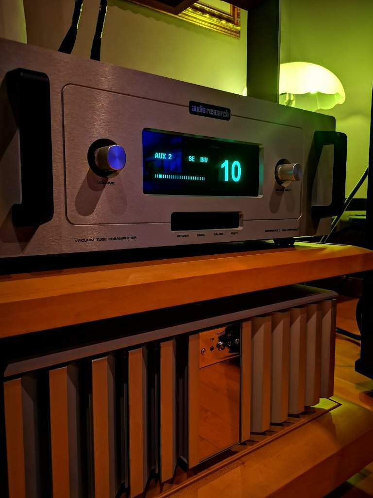

senna Inviato 6 Novembre 2023 Condividi Inviato 6 Novembre 2023 Di preamplificatore Audioresearch della serie Ls e Reference, credo di aver avuto tutti i più rappresentativi , molte volte gli ho avuti contemporaneamente, penso di conoscere molto bene le loro caratteristiche e le differenze, anche perché molti li ho potuti confrontare in tempo reale e nello stesso impianto, credo che solo così si possano scorgere veramente le differenze dei pre amplificatori di questo storico marchio. Ad esempio attualmente nel mio impianto ho un Ls 25 Mk2 che ha sostituito il 25mk1 , dopo aver convissuto insieme per due mesi, ho preferito la seconda versione , secondo me si è dimostrata più dinamica dettagliata e con dimensioni della scena leggermente migliori, fondamentale piccole differenze ma che alla fine mi hanno fatto preferire la versione Mk2, un Ls5mk2 in perfetto stato, ed il Reference 5. Secondo me è la mia esperienza, dei preamplificatori più significativi della serie Ls, che ho avuto tutti sino al 26, quelli che personalmente reputo migliori sono Ls5mk2 ( secondo me un gradino sopra al pur buono ls22 con cui lo confrontai un po’ di anni fa ) , direi che il 5 lo vedo meglio abbinato con diffusori tradizionali a media efficenza, questo perché con diffusori più efficienti inizia a diventare un po’ rumoroso e in questo caso è meglio usare un ls25 molto più silenzioso, il 25 poi ha una caratteristica che amo molto, il guadagno regolabile, molto utile quando si gioca con giradischi e testine, secondo me il 25 è uno dei preamplificatori meglio riusciti della serie Ls, il 26 lo ho avuto per pochi mesi , mi è sembrato molto simile al 25mk2 un ottimo pre anche lui. Quando si passa alla serie Reference, secondo me si alza decisamente il livello delle prestazioni, se l’impianto dove viene inserito è messo a punto come si deve e permette di far apprezzare le differenze, si possono notare subito le caratteristiche di questi eccezionali preamplificatori, a prescindere che montino le 6922 o la super valvola 6h30, il suono e molto più fluido e naturale, maggiori dettagli e velocità, dinamica superiore, e scena sonora molto meglio dimensionata, molto più larga e profonda, queste caratteristiche si possono riscontrare simili su tutta la serie Reference, di questa serie li ho avuti tutti sino al ref. 5 secondo me sono tutti ottimi, per me il ref 5 è quello che ha il suono più raffinato e nello stesso tempo naturale e dettagliato rispetto agli altri Reference, e una gamma bassa a mio avviso, decisamente migliore , più articolata e veloce rispetto agli altri. Nella mia personale classifica dei ref. Metterei al secondo posto il ref.2 . Per quanto riguarda il discorso valvole, io credo che ormai è veramente difficile trovare buone valvole nos, e nella produzione attuale tra una 6922 è una 6h30, la 6h30 ha caratteristiche tecniche decisamente superiori ed è preferibile Alla 6922 di produzione corrente. il mio impianto: Link al commento https://melius.club/topic/994-audio-research-i-migliori-preamplificatori-del-brand/page/67/#findComment-1008007 Condividi su altri siti Altre opzioni di condivisione...
