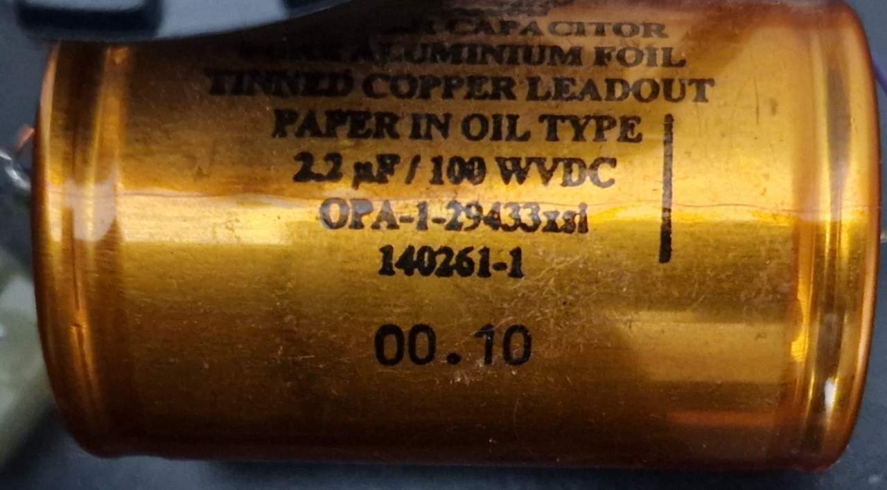

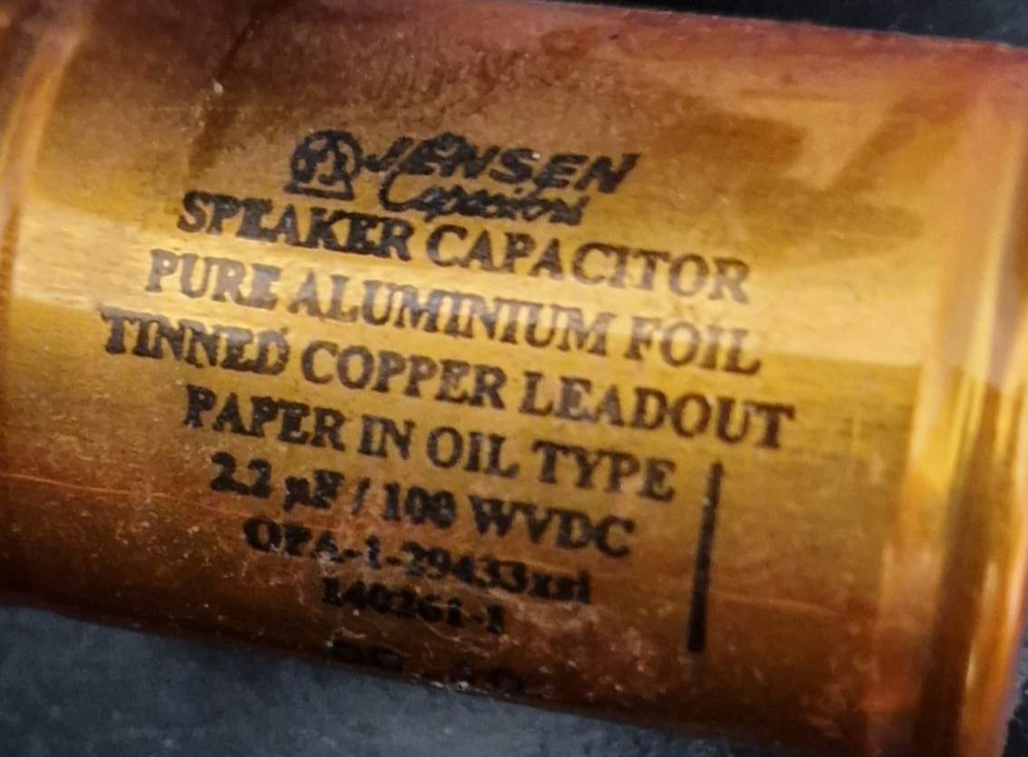

pino Inviato 1 Maggio 2023 Autore Condividi Inviato 1 Maggio 2023 @walge Avrei per le mani dei condensatori Jensen con armature in rame da 2,2 mF ( alluminium tinned copper ) Volevo provarli in sostituzione dei Wima da 1 mF. Sono ingombranti e pesanti e non vorrei peggiorare un risultato che adesso mi soddisfa. Adesso tutta la poca elettronica è ancorata direttamente allo zoccolo ammortizzato,e bilancia il peso della valvola e dello schermo. A tuo parere potrebbero essere migliorativi. Grazie Beppe Link al commento https://melius.club/topic/9976-pre-pre-a-valvole-a-batteria-con-ecc86/page/5/#findComment-820136 Condividi su altri siti Altre opzioni di condivisione...
walge Inviato 1 Maggio 2023 Condividi Inviato 1 Maggio 2023 ciao da molto tempo non uso più i Jensen, sopratutto quelli con le armature in rame ed argento. Smisero la priduzione tanto tempo fa per problemi di isolamento. Problema che non coinvolgeva quelli in alluminio. Pensa che andai a trovarli in fabbrica nel 2004 ed in qugli anni vendevano molto, anche ad AN UK. Era una grossa fabbrica. Nel 2020 smisero di produrli e sembra che Duelund abbia rilevato i macchinari Quindi se hai un pò di tempo prova a testarli con una tensione più alta e cerca di capire se sono in perdita Walter Link al commento https://melius.club/topic/9976-pre-pre-a-valvole-a-batteria-con-ecc86/page/5/#findComment-820199 Condividi su altri siti Altre opzioni di condivisione...
