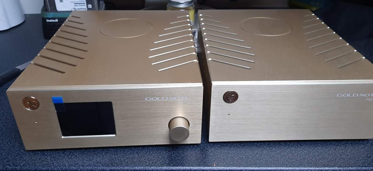

@gio2k ho il ph-10  (con alimentatore aggiunto successivamente) utilizzato  per i giradischi diciamo ''secondari''.....vado un pò controcorrente .... nel complesso apparecchio con  rapporto q/p veramente ottimo se '' liscio'', con l'alimentatore migliora sensibilmente ma il rapporto q/p non è più diciamo così favorevole ...se andiamo nel ''dettaglio'', molto imho,  da veramente il meglio con mc soprattutto a bassa uscita (intendo da 0,3 circa in giù) con cui, ripeto imho,   sfodera prestazioni da categoria superiore....con le mm a mio parere il solito q/p non è particolarmente favorevole
@max pensa che il 1000 a listino supera i 10.000 con l'alimentatore switching e senza alimentazione separata
