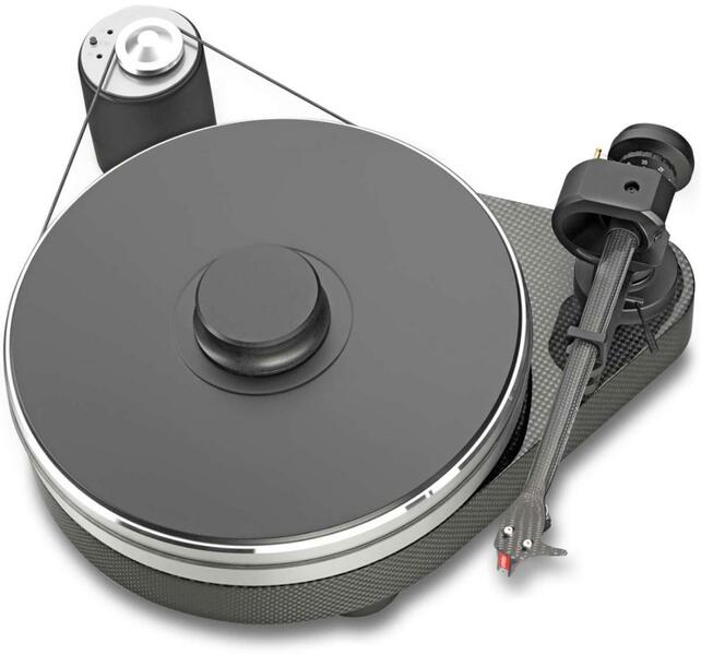

A differenza del RPM 6, forse meno affermato, l'RPM 9 lo conoscete già tutti, essendo uno dei piatti giradischi più famosi del momento. L'estetica, anche in questo caso, è ottima. La base, in medite spessa circa 4 cm, ha un'ottima finitura color argento e alloggia il perno e la base per il braccio.
Il perno è esattamente uguale a quello del “6”, di tipologia rovesciata e di buon spessore, con l'immancabile sfera in testa. In questo caso però manca il contropiatto in quanto è il piatto stesso, come si vede dalle foto, ad alloggiare la sede in ottone del perno.

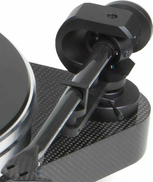

Il braccio è invece completamente differente. Ha la canna in carbonio, rastremata e, almeno visivamente, sembra superiore al 9” normale del RPM 6. Sembra però più leggero in quanto con la stessa testina e lo stesso contrappeso quest'ultimo è in posizione meno arretrata una volta bilanciato il tutto segno, almeno apparente, che la canna è più leggera.
Similmente all'RPM 6, il cavo di segnale non è solidale al braccio ma è ad esso collegato tramite due pin jack dorati.
Le solite misure con il disco test HFNRR e con la DL 103 settata a 2.5 grammi hanno dato un esito particolare; nel test di frequenza di risonanza orizzontale il picco di risonanza è un po' più “largo” del solito; l'insieme braccio-testina inizia a vibrare ad una frequenza maggiore, circa 13Hz, rispetto a quando arrivava al suo massimo, circa 10Hz. Ciò in realtà succede sempre, ed è anche normale, ma in questo caso il fenomeno è leggermente accentuato. La frequenza verticale è invece di 10Hz, e il picco abbastanza stretto temporalmente. I valori sono comunque buoni in entrambi i casi.
La base poggia infine su tre piedoni leggermente ammortizzati. I piedoni in realta' non mi sono piaciuti granche', sono in materiale plastico un po' leggero e mal si abbinano alla qualita' del resto dei componenti del piatto. Devo pero' dire che funzionano, almeno per quel che ho potuto osservare.
Il motore è separato, alloggiato in cilindretto metallico con una base molto pesante in modo da controbilanciare la forza esercitata dalla cinghia in trazione. Per posizionarlo non c'è problema, la Pro-Ject , come potete vedere dalla foto, fornisce anche una piccola dima che vi permette di regolare la giusta distanza tra piatto e motore in modo da dare la trazione corretta alla cinghia. Solo perché sono un po' bastardo devo però osservare che se si usa la puleggia più grande, quella per i 45 giri, questa regolazione non vale più in quanto la cinghia tirerà di più. Ma mi sembra veramente un difetto minore.
Il cambio di velocità, come desumibile da quanto appena accennato, è manuale ed avviene spostando la cinghia sulla puleggia (doppia) del motore.
Anche in questo caso, come per l'RPM6, il trasformatore d'alimentazione è alloggiato nella presa a muro.
