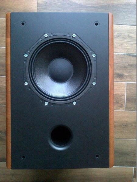

1345385877_Canticocx8monitor.thumb.jpg.49f10fcb2c3abf937e4fe9739f55d0ea.jpgI Cantico CX 8 Monitor sono oggetti estremamente solidi e ben costruiti; lo si apprezza maneggiandoli e bussandoci sopra con le nocche delle dita, danno veramente una sensazione di compattezza e consistenza notevoli, sensazione che viene estremizzata sulle pareti laterali, di spessore veramente notevole visto la doppia parte di MDF e doghe. Lo si apprezza meno se provate a movimentarle, pur essendo di dimensioni non esagerate, direi quasi bookshelf, sono notevolmente pesanti quindi occhio ai posizionamenti. Arrivano in un imballo che le contiene entrambi, il che non fa che acuire il problema e insieme a loro arrivano anche delle belle punte in caso si vogliano usare in quel modo (io non le ho usate perché le odio, le punte intendo).
Esteticamente non mi fanno gridare al miracolo, la finitura sia della parte laterale in doghe sia della parte centrale nera è molto ben realizzata ma l'effetto finale, forse anche dovuto al rapporto tra le dimensioni, non eccelle, in pratica è un po’ un cubotto, a mio avviso non troppo entusiasmante. Come dicevo però tutte le finiture, comprese le fresature per il cestello dell'altoparlante e il pannellino dei connettori sono eccezionalmente ben rifinite. All'interno l'assorbente acustico è posizionato sulle sole pareti lasciando il volume interno praticamente vuoto.

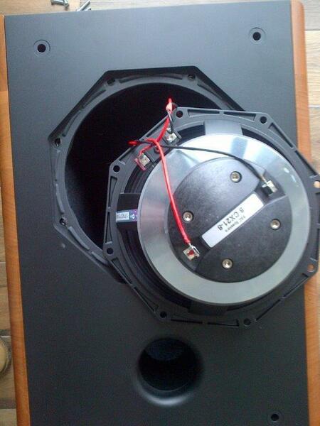

L'altoparlante è un B&C 8CX 21 nella versione da 8 ohm, componente anch'esso estremamente ben realizzato di chiara provenienza pro. Il driver per le alte frequenze è posizionato posteriormente al magnete del woofer che fa anche da gola della tromba per gli alti. In realtà l'altoparlante non è quello di serie ma viene notevolmente modificato per renderlo idoneo all'uso hifi, in particolare vengono eseguite le seguenti modifiche:
1.    le membrane ricevono un ulteriore trattamento e il peso viene modificato e calibrato secondo necessità;
2.    le sospensioni e lo spider vengono rilavorati per modificarne la cedevolezza;
3.    la camera di compressione del driver viene anch'essa modificata per linearizzare ed ampliare la risposta in frequenza.
Le modifiche, visti i volumi di produzione, non vengono fatte dalla B&C ma direttamente in casa Cantico.
Anche gli altri componenti non sono da meno, cablaggi e connettori sono Cardas, insomma di sostanza ce ne è in abbondanza.
