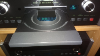

image.pngHa ancora senso recensire, parlare, disquisire su un lettore cd/sacd quasi alla fine del 2015?  Ritengo ancora di si. Molti di noi hanno una vastissima collezione di cd e sacd e, soprattutto, per gli audiofili di una certa data (anagrafica) la liquefazione della musica è ancora (o definitivamente) argomento tabù o, comunque, di difficile comprensione. Il rito dell’ascolto classico, che prevede il mettere nel vassoio del lettore l’argentato dischetto e godersi l’opera musicale scelta al momento, ha ancora un suo perché, un momento da assaporare istante per istante quale ricompensa materiale della “fatica” quotidiana. Un momento di estremo individualismo sonoro, fatto non solo di musica ma anche di crescita culturale. Che il supporto lo si compri dal web o in un (raro) negozio fisico, il rito dello scartare il cd dal cellophane, lo sfogliare la copertina, leggere tutti i dati relativi agli esecutorie, ove presenti, i dettagli tecnici, a mio avviso, ancora rappresenta una parte fondamentale di questa passione.
Il lettore in prova si posiziona, sia come prezzo di listino, che come caratteristiche tecniche, appena al di sotto del top di gamma, l’MCD1100 che, in giro per il mondo, ha ottenuto unanimi consensi, sia come vendite che come recensioni.
L’MCD550, commercializzato in Italia giusto un anno fa, per l’ingombrante presenza del suo fratello maggiore, ha sofferto, fino ad oggi, di una certa “invisibilità”. Devo ammettere (e cospargermi il capo di cenere) che, a questa invisibilità commerciale, probabilmente, ho contribuito anch’io. Lo scorso dicembre, presso il negozio di Mino Di Prinzio, ebbi il primo contatto con questa macchina. In quella occasione, per svariati motivi, non mi colpì né per la timbrica né per la finitura esterna e, dopo una oretta d’ascolto, lasciò il passo al famoso e ben suonante MCD500 (altro campione di vendite tra i lettori made in Binghamton).

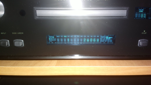

Subito sotto il vassoio di caricamento, finalmente, c’è un display degno di questo nome. Se con i precedenti 301, 500 e 1100, la presenza del display era puramente virtuale, non essendo in grado di mostrare se non poche informazioni per volta ed essendo, a distanza, del tutto inutile per chi ha problemi alla vista come il sottoscritto, con il 550 si è tornati ad avere un display abbastanza ampio che consente la simultanea visualizzazione sia del numero della traccia in riproduzione che delle informazioni sulla sua durata. Inoltre, con i sacd, è possibile visualizzare non solo in stato di standby il titolo del disco ma, in riproduzione, anche i titoli delle singole tracce.
Il display consente inoltre la visualizzazione, nell’uso della macchina come dac, della risoluzione in ingresso dei file audio, mostrando, di volta in volta, se il file in riproduzione è a 44,1 o a frequenze di campionamento maggiori, fino a 192Khz.
