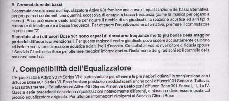

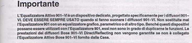

dadox Inviato 19 Gennaio 2022 Autore Condividi Inviato 19 Gennaio 2022 42 minuti fa, gino poroghese ha scritto: Poi sono curioso di vedere con questi nuovi tre piccoli integrati nuovi Dicono che migliori in suono in generale. Chissà Non fasciarti troppo la testa con analisi delle frequenze, o equalizzatori di stampo diverso. Primo perché se le casse suonano in maniera esemplare te ne accorgi subito, senza analizzare nulla 😁 Secondo, mai usare un equalizzatore diverso dal loro, a meno che non sia aggiunto in cascata al loro. Poi per carità ognuno avrà il suo orecchio, ma di solito fra i documenti inclusi negli imballi ci trovi questo... Beh, l'importante é sostituire i componenti vecchi con nuovi, se di migliore fattura tanto meglio, seppure sempre rientranti nelle specifiche richieste. Spero comunque tu utilizzi le 901 nella maniera corretta, rovesciarle con gli 8 driver in avanti, quello anteriore diventa inutile, e si stravolge sia il principio per la quale son nate (suono diretto/riflesso) e i bassi vanno a farsi benedire...tanto vale allora far uso solamente della 802, diffusore ad emissione diretta, figlia del progetto 901, concepita per uso professionale, da palco. Che é una cosa che nulla ha a che vedere con l'Alta Fedeltà. Tutt'altro scopo. Link al commento https://melius.club/topic/1007-bose-901-la-leggenda-%C3%A9-ancora-viva/page/10/#findComment-340330 Condividi su altri siti Altre opzioni di condivisione...
