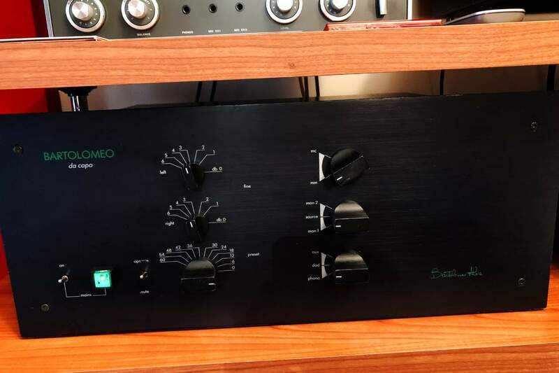

Preamplificatore Bartolomeo Aloia Pst200
cactus_atomo
lo aveva un mio amico, confermo la qualità della sezione phono ma trovo criticabile l'uso di un doppio sistema di potenziometri. Può essresilenzioso o rumoroso a seconda delle valvole che usi. Valido come tutti i prodotti di aloia, ma cerca di essere sicuro che sia in perfetto stato e non smanettato

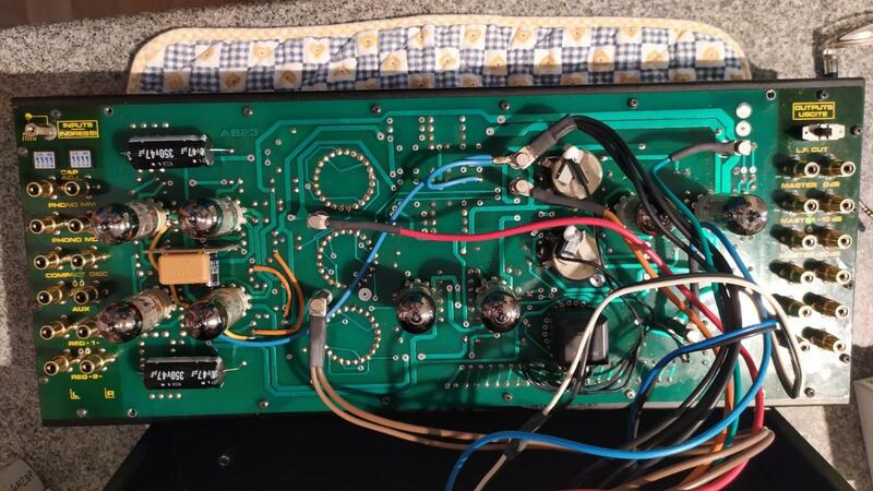

Grazie per le risposte!! Sono contento che mi confermiate la bontà del pst200. Mi sono accorto dalle foto che quello che sto per comprare non ha l'alimentatore esterno...mi sembra strano visto che in rete le poche foto che si vedono hanno proprio il doppio chassis.
https://melius.club/topic/101-preamplificatore-bartolomeo-aloia-pst200/#findComment-1357
Roberto De Filippo
Mi pare strano, molto strano, se vuoi mi scrivi privatamente e ti do il numero di telefono di Bartolomeo Aloia e senti lui, che è meglio.
Tra l'altro il trasformatore nello scatolo separato se non ricordo male è a lamierini, in questo è toroidale, sarà ma i conti non mi tornano, ma posso sempre sbagliare, è una vita che non lo apro.

Io ne cercherei uno originale e completo... quello mi pare un accrocchio posticcio già così, a vista. Poi, certo, se conti di darlo a Bartolomeo è una garanzia assoluta. Ma il costo totale potrebbe farti pendere, sin dall'inizio, per avere una macchina così come Aloia l'ha concepita e progettata...
https://melius.club/topic/101-preamplificatore-bartolomeo-aloia-pst200/#findComment-1894
Il tuo ragionamento è giustissimo e prima di prenderlo l’ho fatto anche io! La serietà del venditore, il prezzo che mi ha fatto (molto conveniente) e le garanzie che mi ha dato (nome e competenza del professionista che ci ha messo le mani) me lo hanno fatto acquistare. Non per ultima ho fatto anche un altra considerazione...quanti se ne trovano in giro?
