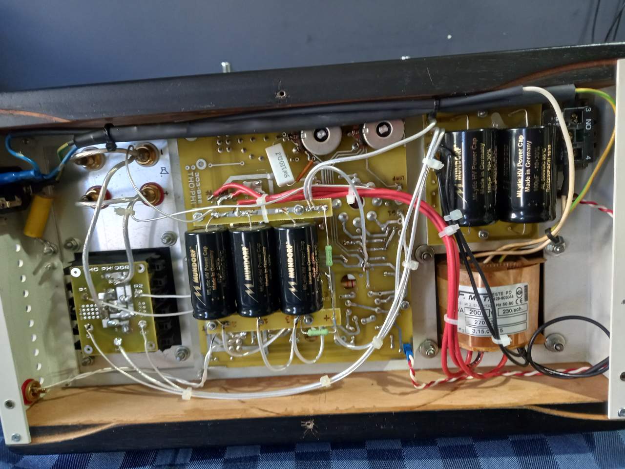

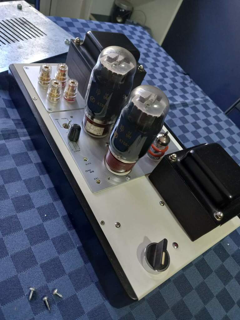

lucaz78 Inviato 1 Ottobre 2022 Condividi Inviato 1 Ottobre 2022 Buonasera a tutti Oggi quando ho acceso i finali a valvole del mio impianto, uno di loro ha fatto delle "fiaccolate" da sotto le valvole finali kt66. Ho spento subito e staccato la spina. Ho aperto il pannello inferiore del finale,senza vedere nessun segno di bruciature sui componenti. Poi ho provato con un variac a dare "dolcemente" tensione, dopo aver tolto le valvole, pulito i contatti e controllato i vari collegamenti. Ora sembra che funzioni...anche se per scrupolo ho già provato a contattare il tecnico di riferimento per dei controlli. Secondo voi cosa potrebbe essere successo? Link al commento https://melius.club/topic/10512-fiamme-allaccensione-di-finale-a-valvole/ Condividi su altri siti Altre opzioni di condivisione...

Moderatori joe845 Inviato 2 Ottobre 2022 Moderatori Condividi Inviato 2 Ottobre 2022 Purtroppo il circuito stampato ha molti componenti dall'altra parte, non si vede bene. Cosa intendi per "fiaccolate"? Perché dici che è un diffusore? G Link al commento https://melius.club/topic/10512-fiamme-allaccensione-di-finale-a-valvole/#findComment-600351 Condividi su altri siti Altre opzioni di condivisione...
