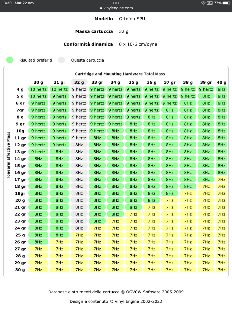

Mxcolombo Inviato 6 Settembre 2022 Autore Condividi Inviato 6 Settembre 2022 46 minuti fa, andpi65 ha scritto: Che forbice (da un minimo ad un massimo) di massa effettiva del braccio consiglieresti, sulla base alla tua esperienza. @andpi65 la mia esperienza è solo con Ortofon RMG 309i, Alfred Bokrand AS309 (ottimo rapporto qualità/prezzo) e SME 3012r/3009r + contrappeso aggiuntivo Li ho elencati in ordine di preferenza. Gli SME sono più leggeri (e forse meno rigidi) e la gamma bassa è meno presente. Io non andrei sotto i 12,7gr del 3009r. Non ti so dire di quanto aumenta con il contrappeso aggiuntivo (65gr). Senza di questo non riesci a bilanciarla. A suo tempo c’era chi ne realizzava uno ad hoc da circa 75gr, probabilmente per i modelli “T” con mini step up alloggiato nello a shell. Tornando alla domanda, l’ideale dovrebbe essere tra 15gr e 20gr, per le SPU con shell integrato. Per la N @noam puoi darti qualche informazione più precisa. 1 Link al commento https://melius.club/topic/1141-ortofon-spu-un-classico-tra-i-classici/page/20/#findComment-574984 Condividi su altri siti Altre opzioni di condivisione...
andpi65 Inviato 6 Settembre 2022 Condividi Inviato 6 Settembre 2022 @Mxcolombo Mi incuriosiva la N perchè mi sembra più "gestibile" rispetto ai 30 gr della spu con shell integrato, ma forse sbaglio. Ma vediamo se @noam aggiunge qualche informazione al riguardo. Link al commento https://melius.club/topic/1141-ortofon-spu-un-classico-tra-i-classici/page/20/#findComment-575018 Condividi su altri siti Altre opzioni di condivisione...

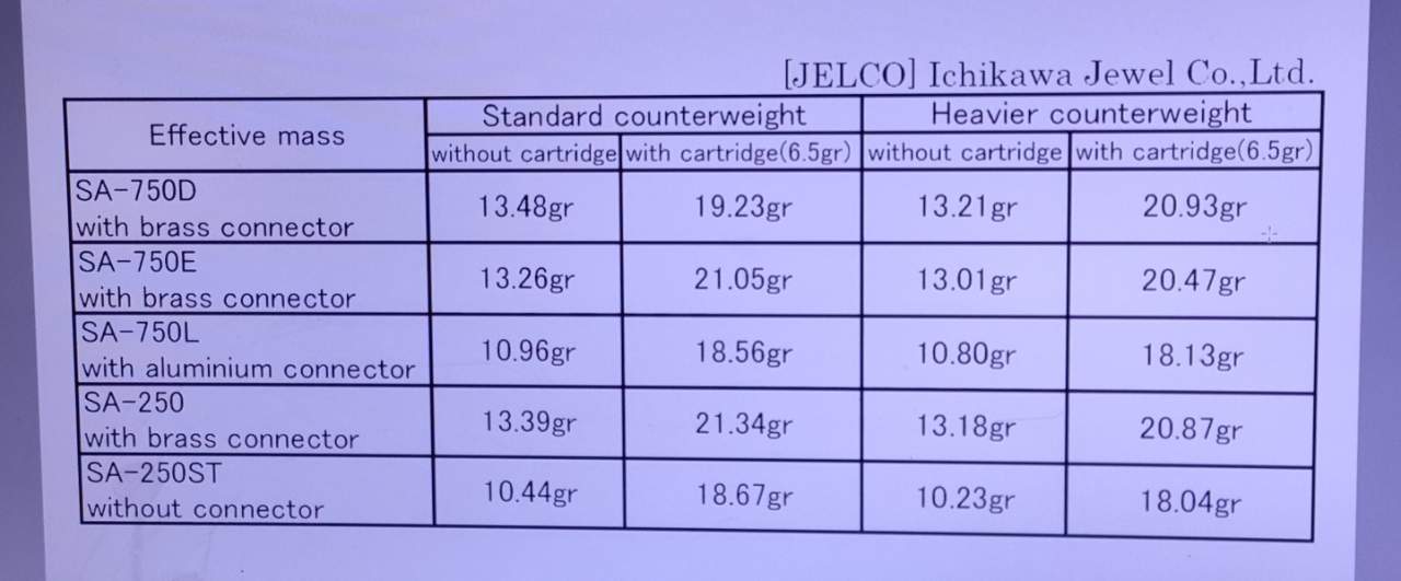

noam Inviato 7 Settembre 2022 Condividi Inviato 7 Settembre 2022 @andpi65 la spu Nuda è a tutti gli effetti una testina normalissima , ovvero facilmente gestibile . A livello meccanico si è comportata estremamente bene sia sul jelco 750 a media massa , sia sull'audio technica atp12t a massa elevata . A livello elettrico, si deve prestare un po' di attenzione , visto che l'utilizzo di uno step up , è un must . Ortofon T20 mkII, hashimoto hm3 e Dyna pha200 sono stati tutte delle scelte convincenti nel mio set up , anche se con risultati d'ascolto diversi . A livello sonico , nonostante abbia tante testine ben più costose , la N Royal si è ritagliata il suo spazio specie nell'ascoltare il country rock ed il cantautorato a stelle e strisce , dove è divenuta la mia preferita . 1 1 Link al commento https://melius.club/topic/1141-ortofon-spu-un-classico-tra-i-classici/page/20/#findComment-575282 Condividi su altri siti Altre opzioni di condivisione...

andpi65 Inviato 7 Settembre 2022 Condividi Inviato 7 Settembre 2022 @noam grazie. E' confortante sapere che l'interfacciamento col jelco 750 è ok , dato che utilizzo un jelco che ha la stessa massa. Per lo step up userei un Denon au 320 settato a 3 ohm, questo ho in casa 🙂 Ricordi per caso quanto pesa l'adattore per montarla sullo shell? Link al commento https://melius.club/topic/1141-ortofon-spu-un-classico-tra-i-classici/page/20/#findComment-575990 Condividi su altri siti Altre opzioni di condivisione...
