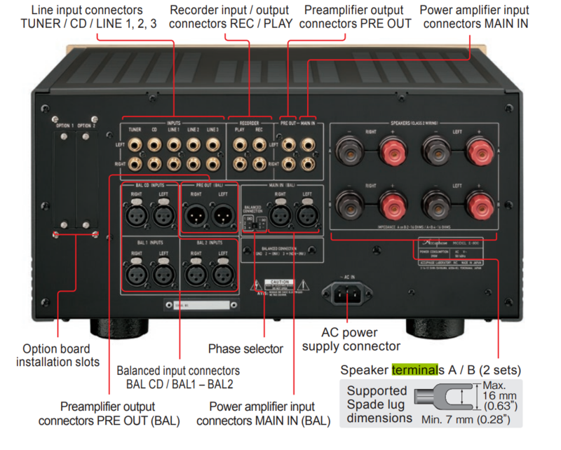

granosalis Inviato 5 Dicembre 2022 Autore Condividi Inviato 5 Dicembre 2022 48 minuti fa, FedeZappa ha scritto: Esatto, anche perché le morsettiere sdoppiate lato ampli sono in parallelo. Lo dici per certo? La circuitazione a me sembra separata. Link al commento https://melius.club/topic/11660-bi-wiring-con-ab/#findComment-664023 Condividi su altri siti Altre opzioni di condivisione...
FedeZappa Inviato 6 Dicembre 2022 Condividi Inviato 6 Dicembre 2022 @granosalis Non so cosa tu intenda per circuitazione separata. Di solito sono in parallelo, ma dalla foto non riesco a capire. Se fosseto in serie, una coppia di morsetti sarebbe penalizzata in quanto a valle, magari sbaglio ma non credo progettino in questo modo. Per tagliare la testa al toro manderei una mail ad Accuphase o all’importatore per un chiarimento. in ogni caso il miglioramento a livello sonoro si ha con ampli (e di conseguenza trasformatori) separati, una morsettiera sdoppiata, per ovvi motivi, non porta a nessun beneficio a livello elettrico se l’amplificatore è lo stesso. Il beneficio ci può essere solo nello sdoppiamento lato casse., Link al commento https://melius.club/topic/11660-bi-wiring-con-ab/#findComment-664643 Condividi su altri siti Altre opzioni di condivisione...
Ggr Inviato 6 Dicembre 2022 Condividi Inviato 6 Dicembre 2022 Ma. Io non vedo nulla di separato. Ci sono 2 ingressi, canale dx e canale sx, una rete di zoebel per ogni canale, e i circuiti di protezione e selezione delle uscite. A me quella sembra semplocemente una scheda di appoggio, gli amplificatori veri e proprii sono prima, e da quelli escno i fili che portano il segnale amplificato alla schdina che c'è in foto, la quale, secondo me, non ha nessun ruolo attivo nel trattare il segnale. Link al commento https://melius.club/topic/11660-bi-wiring-con-ab/#findComment-664709 Condividi su altri siti Altre opzioni di condivisione...

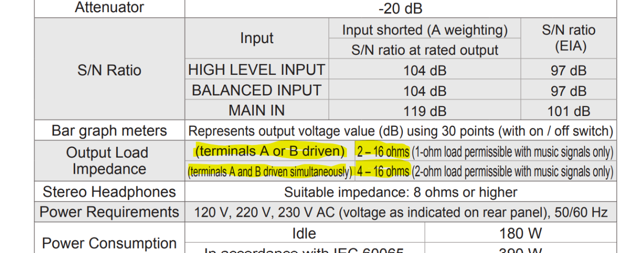

iBan69 Inviato 6 Dicembre 2022 Condividi Inviato 6 Dicembre 2022 Scusate, ma usare contemporaneamente le uscite A+B di un amplificatore, non cambia la capacità di gestire l’impedenza minima del diffusore da parte dell’amplificatore? Molti integrati, hanno proprio l’indicazione che usando insieme le due uscite degli altoparlanti, si alza la soglia minima di impedenza accettata, con quello che ne comporta in termini di pilotaggio. 🤔 Link al commento https://melius.club/topic/11660-bi-wiring-con-ab/#findComment-664715 Condividi su altri siti Altre opzioni di condivisione...

maxgazebo Inviato 6 Dicembre 2022 Condividi Inviato 6 Dicembre 2022 26 minuti fa, granosalis ha scritto: Che poi, perdonatemi il ragionamento semplicistico, ma come giustamente evidenziato da @iBan69se la morsetteria dell'ampli fosse stata "semplicemente in parallelo" perché il carico d'impedenza dichiarato da Accuphase cambia come segue: Beh perchè se ti colleghi su A oppure su B si ipotizza che sia sola una coppia di diffusori collegata, per cui puoi scendere fino a 2ohm...se invece ne colleghi 2 coppie (A and B) allora le mette in parallelo e non puoi scendere sotto i 4ohm I morsetti sono sempre collegati in paralllelo Link al commento https://melius.club/topic/11660-bi-wiring-con-ab/#findComment-664796 Condividi su altri siti Altre opzioni di condivisione...
cactus_atomo Inviato 6 Dicembre 2022 Condividi Inviato 6 Dicembre 2022 @iBan69 proprio perchè le due uscite non sono indipendenti ma c0llegate in parallelo ( e non potrebbe esser diversamente, l'amplificatore è uno solo e a quello da qualche parte entra,be le ucite sono sollegate), se si collegano contemporneamente ai morsetti a e b due coppi9e di diffusori l'ampli vedrà una impendenza complessiva daya dal parallelo dei due carichi, se i diffusori sono ugialiqundi ua impedenza dimezzata. di norma le uscite a e b nascono per gstire separatamente due coppie di diffusori, poi erto si possono anche usare assieme. se i morsetti fossero separati ci vorrebbe a monte una coppia di ampia pilotarli separatamente, ma alora no sarebbe comunque biwiring ma biamping Link al commento https://melius.club/topic/11660-bi-wiring-con-ab/#findComment-664800 Condividi su altri siti Altre opzioni di condivisione...
granosalis Inviato 6 Dicembre 2022 Autore Condividi Inviato 6 Dicembre 2022 Che di ampli ce ne stia solo uno questo è pacifico, un certo parallelismo delle uscite è inquestionabile, ma andando oltre questa ovvietà, c'è modo di supporre che esista un qualche beneficio nel collegamento con i morsetti A+B? Link al commento https://melius.club/topic/11660-bi-wiring-con-ab/#findComment-664809 Condividi su altri siti Altre opzioni di condivisione...
maxgazebo Inviato 6 Dicembre 2022 Condividi Inviato 6 Dicembre 2022 1 minuto fa, granosalis ha scritto: Che di ampli ce ne stia solo uno questo è pacifico, un certo parallelismo delle uscite è inquestionabile, ma andando oltre questa ovvietà, c'è modo di supporre che esista un qualche beneficio nel collegamento con i morsetti A+B? Beh...il beneficio è relativo alla semplicità con cui si possono collegare in parallelo due coppie di diffusori, ed eventualmente scollegarli Per il resto è puro e semplice collegamento in parallelo, nient'altro Link al commento https://melius.club/topic/11660-bi-wiring-con-ab/#findComment-664820 Condividi su altri siti Altre opzioni di condivisione...
