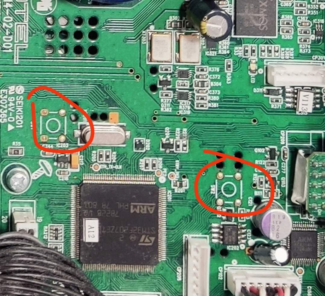

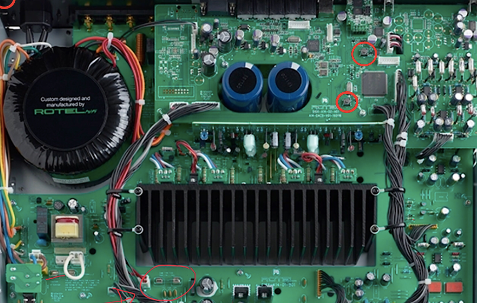

silvanik Inviato 17 Dicembre 2022 Condividi Inviato 17 Dicembre 2022 @Gaspyd se le foto dell interno che sono state pubblicate sono esattamente del tuo ampli mi è parso di vedere la presenza di due micro pulsanti saldati direttamente sul pcb, potrebbe valere la pena di fare dei tentativi azionandoli e magari anche provando la sequenza pulsante premuto e provare ad accendere dal tasto ON, se si conoscono i parametri di connessione io ci terrei collegata la seriale durante questi tentativi, il display dell ampli potrebbe risultare disabilitato durante la fase di recovery. 1 Link al commento https://melius.club/topic/11832-mi-devo-spezzare-le-mani/page/5/#findComment-675657 Condividi su altri siti Altre opzioni di condivisione...

silvanik Inviato 17 Dicembre 2022 Condividi Inviato 17 Dicembre 2022 1 ora fa, Gaspyd ha scritto: Altrimenti tenterò la strada che suggerisci, anche se a dire il vero di interruttori non ne ho visti. Intendevo questi componenti cerchiati in rosso, la foto non è nitidissima e forse ho visto male, cosa sono? Link al commento https://melius.club/topic/11832-mi-devo-spezzare-le-mani/page/5/#findComment-675876 Condividi su altri siti Altre opzioni di condivisione...
Gaspyd Inviato 17 Dicembre 2022 Autore Condividi Inviato 17 Dicembre 2022 @silvanik sembrerebbero ciò che dici ma nel mio non ci sono. Link al commento https://melius.club/topic/11832-mi-devo-spezzare-le-mani/page/5/#findComment-675879 Condividi su altri siti Altre opzioni di condivisione...
silvanik Inviato 17 Dicembre 2022 Condividi Inviato 17 Dicembre 2022 @Gaspyd Azzzzzzzz!!!....se si mettono anche a produrre più versioni dello stesso modello allora è una vita difficile. Attendi che ti rispondano dalla loro assistenza "vera" e poi possiamo tentare di mettere in piedi un piano di azione. Per quanto mi riguarda ho l'attrezzature per scrivere in JTAG (convertitore XILINX) e se fosse utile sono a tua disposizione per tentare di rianimare il paziente 1 Link al commento https://melius.club/topic/11832-mi-devo-spezzare-le-mani/page/5/#findComment-675887 Condividi su altri siti Altre opzioni di condivisione...
