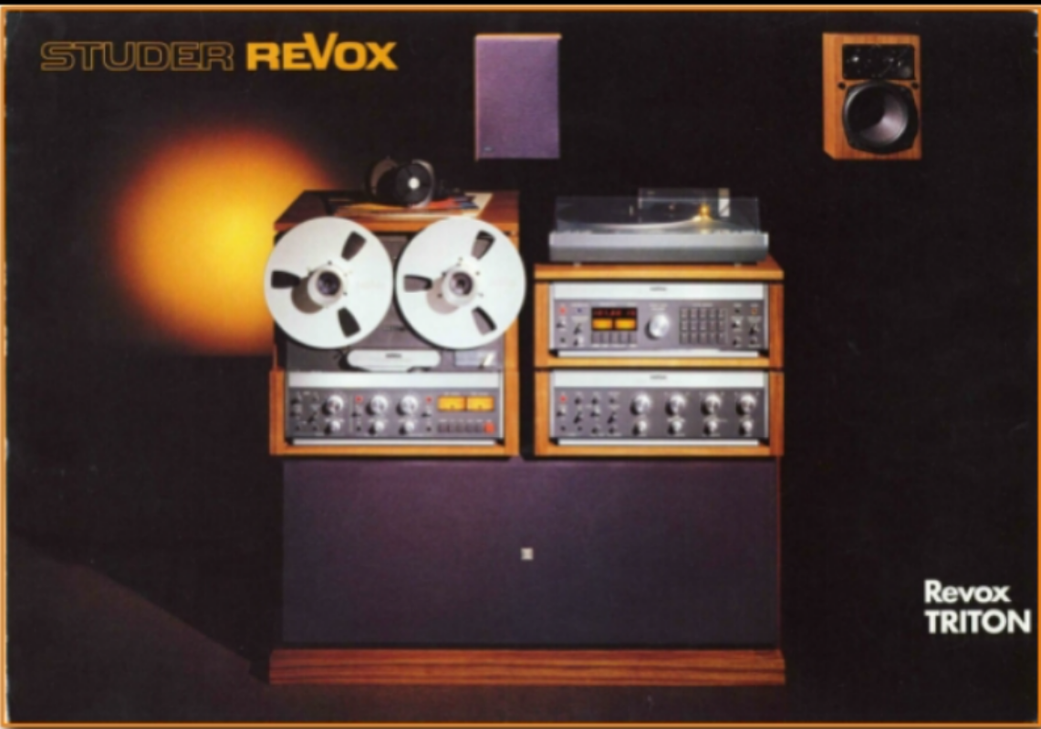

Io ho queste da quarant'anni, adesso in un secondo impianto...
.. purtroppo senza elettroniche 😊 2 satelliti e il mobile porta elettroniche con 2 sub passivi nascosti alla base, sistemati su molle per eliminare le vibrazioni.
Confermo che i bassi sono meno presenti,a parità di diametro dell'altoparlante,che in un sistema bass reflex, proprio gli ingombri importanti, secondo me,hanno pian piano quasi fatto sparire la sospensione pneumatica.
Adesso c'è un ritorno nostalgico ai bei tempi andati,spero che questo porti a nuovi diffusori dal woofer di dimensioni importanti e dai costi terreni,ben vengano diffusori come i KLH summenzionati.
