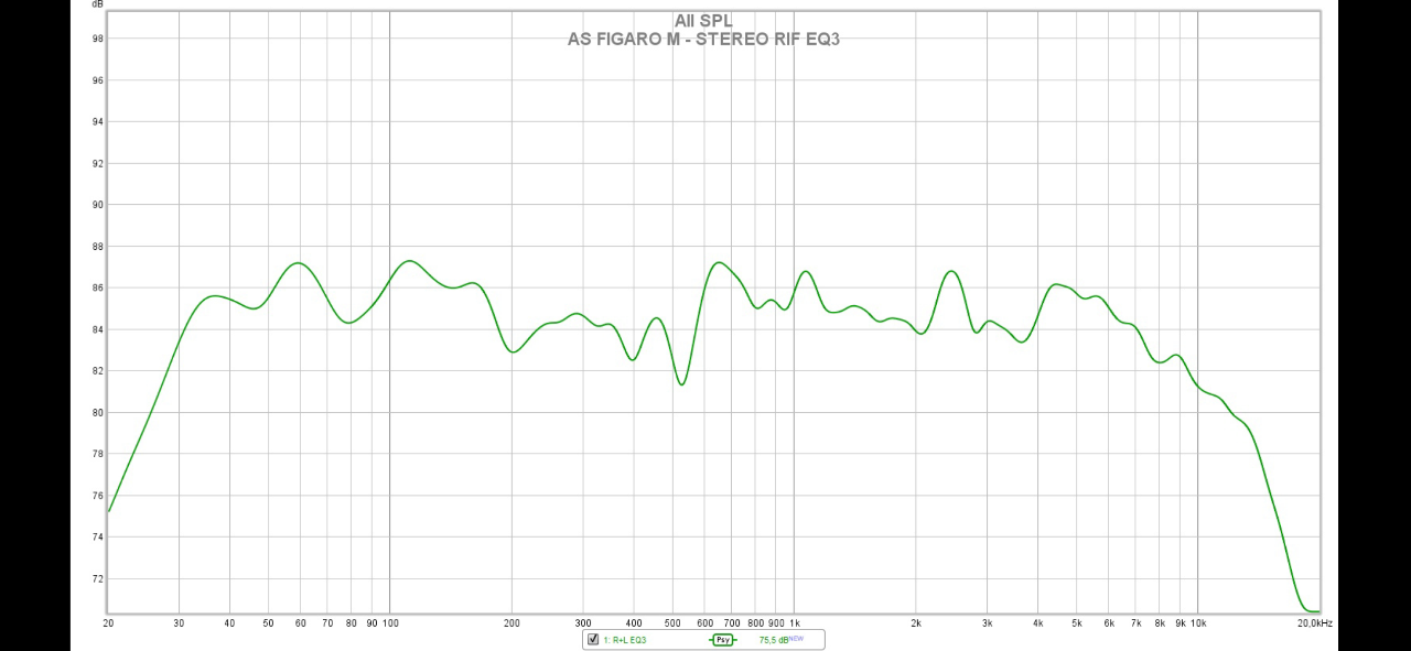

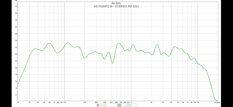

Questo è un messaggio popolare. Ggr Inviato 11 Febbraio 2023 Questo è un messaggio popolare. Condividi Inviato 11 Febbraio 2023 Questa è la mia situazione, con proac d 20 e un modesto sub. Niente dac spine e cavi da mille e una notte. 4 Link al commento https://melius.club/topic/12838-horror-bassi/page/9/#findComment-734407 Condividi su altri siti Altre opzioni di condivisione...
scroodge Inviato 11 Febbraio 2023 Condividi Inviato 11 Febbraio 2023 @Ggr sui 65 dB, ho visto bene? Se fosse 20 o 30dB in più come si comporterebbe?👍 E il resto della gamma? Link al commento https://melius.club/topic/12838-horror-bassi/page/9/#findComment-734455 Condividi su altri siti Altre opzioni di condivisione...

Ggr Inviato 11 Febbraio 2023 Condividi Inviato 11 Febbraio 2023 @scroodge ho provato sino a 80 db. Ma già trema tutto quando fai lo sweep.😀 comunque si riesce ad avere la stessa linearità. Ho scelto i 65 db, perché è la media dei miei ascolti ed è a quel livello che volevo ottimizzare. Sino a 100 hz, ti arrangi con il sub per sistrmare un po. Dopo sei in balia dell'ambiente. Ma devo dire che non è assolutamente tragico, a pare un calo da 200 a 400, che è sempre meglio di un rimbombo.😁 1 Link al commento https://melius.club/topic/12838-horror-bassi/page/9/#findComment-734480 Condividi su altri siti Altre opzioni di condivisione...

scroodge Inviato 11 Febbraio 2023 Condividi Inviato 11 Febbraio 2023 @Ggr Complimenti, sia per il risultato che per il metodo.👍 Io ho penato non poco per aggiungere una discreta linearità con spl sui 85-90 dB che è invece l'SPL medio con cui ascolto io 1 Link al commento https://melius.club/topic/12838-horror-bassi/page/9/#findComment-734493 Condividi su altri siti Altre opzioni di condivisione...
scroodge Inviato 11 Febbraio 2023 Condividi Inviato 11 Febbraio 2023 5 minuti fa, Nacchero ha scritto: Se solo sapessi leggere uno di quei grafici........😑 Cos'è? La scala Richter? In estrema estremissima sintesi Quella di @Ggr: In basso hai le frequenze, a sinistra hai il livello di pressione sonora (intensità) con cui raggiungono il punto di ascolto. Più quella linea si avvicina ad una retta, più le frequenze raggiungono il punto di ascolto con la stessa pressione sonora Quella di @gianventu: rappresenta di qaunto l'intensità delle frequenze, al punto di ascolto, si discostano dall'ideale "0" (ad esempio in quel grafico circa +15dB sugli 80Hz, che è una enormità) 2 Link al commento https://melius.club/topic/12838-horror-bassi/page/9/#findComment-734498 Condividi su altri siti Altre opzioni di condivisione...

gianventu Inviato 11 Febbraio 2023 Condividi Inviato 11 Febbraio 2023 6 minuti fa, scroodge ha scritto: Quella di @gianventu: rappresenta di qaunto l'intensità delle frequenze, al punto di ascolto, si discostano dall'ideale "0" Che poi non essendoci buchi ma solo rigonfiamenti, si aggiusta pure bene con il DRC. Molto meno con le spine 1 Link al commento https://melius.club/topic/12838-horror-bassi/page/9/#findComment-734506 Condividi su altri siti Altre opzioni di condivisione...
