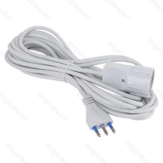

3 ore fa, vizegraf ha scritto:
...  e nel baule  ...  prolunga di scorta
Quella te la danno di serie 😉
