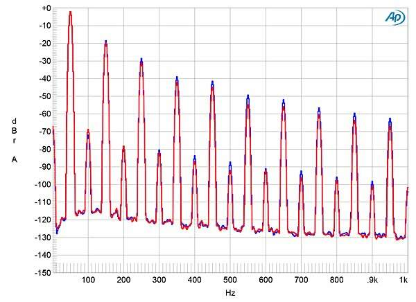

Questa era la distorsione misurata sull’uscita xlr.

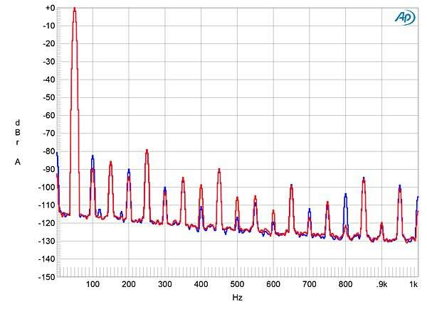

E questa quella dall’uscita rca

Most of the questionable aspects of the Aqua Formula xHD's measured performance stem from its lack of a reconstruction filter. But its poor rejection of word-clock jitter, and that inadequate transformer used to implement the balanced outputs, are flaws that should have been avoided.—John Atkinson
Su un altro esemplare dello stesso dac ripeterono i test trovando livelli di distorsione più bassi, ma comunque elevati. Un altro reviewer fece le sue prove e la conclusione fu:
