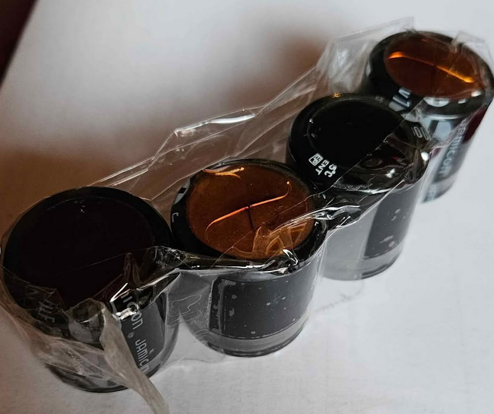

max56 Inviato 22 Settembre Inviato 22 Settembre 3 ore fa, jakob1965 ha scritto: Non mi ricordo Ti hai A1 moderno o quello originale? ho l A1-x ( quello vecchio ) , con i 4 condensatori sostituiti 1
