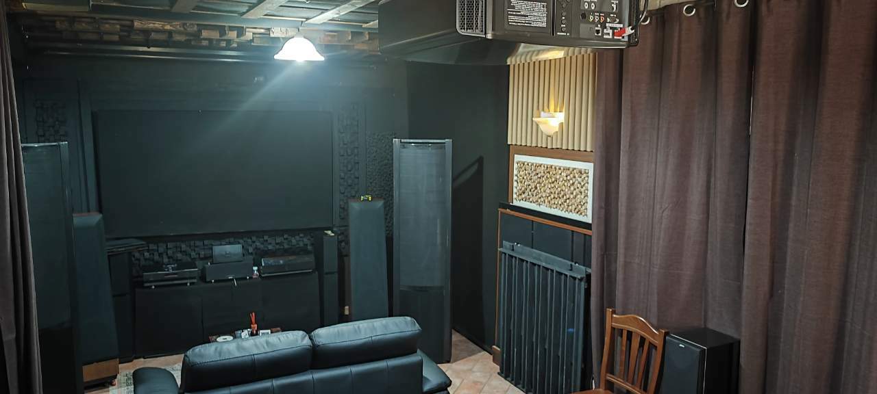

@Necro 2 cose saltano all'occhio, la distanza dei diffusori dalle pareti (non sempre possibile in ambito domestico) e la stanza vuota.
Nel caso, ad esempio di pareti laterali occupate da 2 librerie, le misure andrebbero prese dal muro o dal mobile? Nel secondo caso le proporzioni della stanza cambierebbero.
Poi la disposizione mi sembra la classica che tutti abbiamo a casa, il solito triangolo col vertice come punto d'ascolto.

@Gici HV L'utente chiedeva le "condizioni ideali". Secondo Cardas la condizione ideale in termini di dimensionamento stanza è il diagramma I, la Golden Trapagon. Con queste dimensioni il trattamento acustico dovrebbe ridursi al minimo fino ad azzerarsi (idealmente perchè appunto poi esisterebbero degli arredi ed almeno porte e finestre). Se ci basiamo sui contesti domestici di cui parli (e metto una libreria, e ne metto 2 e metto un divanone, e ho delle porte e ho delle finestre e  ho il peluche di teddy alto 2m regalato all'ultimo san valentino...) non è più ideale nulla ed infatti l'ambiente finisce per contare di più dell'impianto spesso e volentieri (che poi, più che "contare di più", diciamo che finisce per influenzarlo molto, soprattutto in caso negativo, in vari aspetti)...
