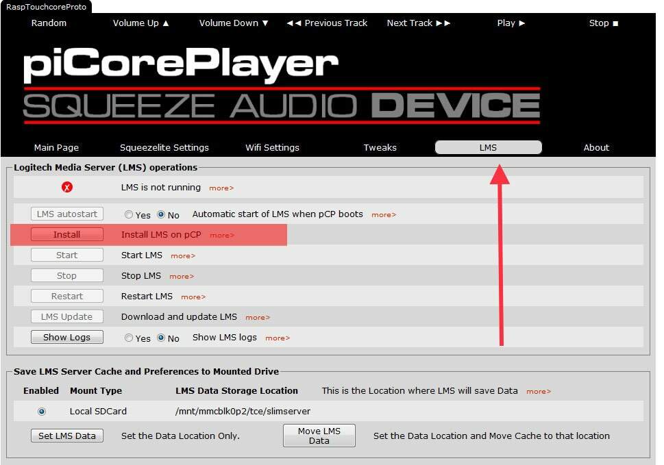

stefano_mbp Inviato 4 Luglio 2023 Condividi Inviato 4 Luglio 2023 9 minuti fa, Arevorp ha scritto: Installato PiCoreRealplayer Se hai fatto l’installazione standard e nient’altro allora devi installare/avviare LMS, altrimenti è attivo solo Squeezelite. Qui trovi la guida Link al commento https://melius.club/topic/15206-moode-audio/#findComment-887873 Condividi su altri siti Altre opzioni di condivisione...

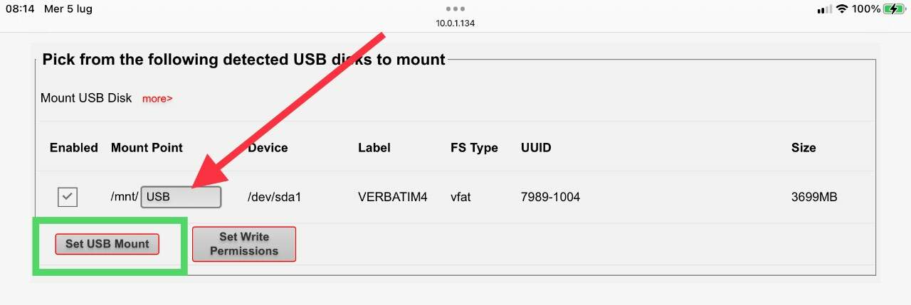

olegna Inviato 4 Luglio 2023 Autore Condividi Inviato 4 Luglio 2023 Non si capisce o io sono lento. Una volta installato il software sulla scheda e inserita questa nel rasp, collegato via ethernet, che devo fare? Link al commento https://melius.club/topic/15206-moode-audio/#findComment-887957 Condividi su altri siti Altre opzioni di condivisione...

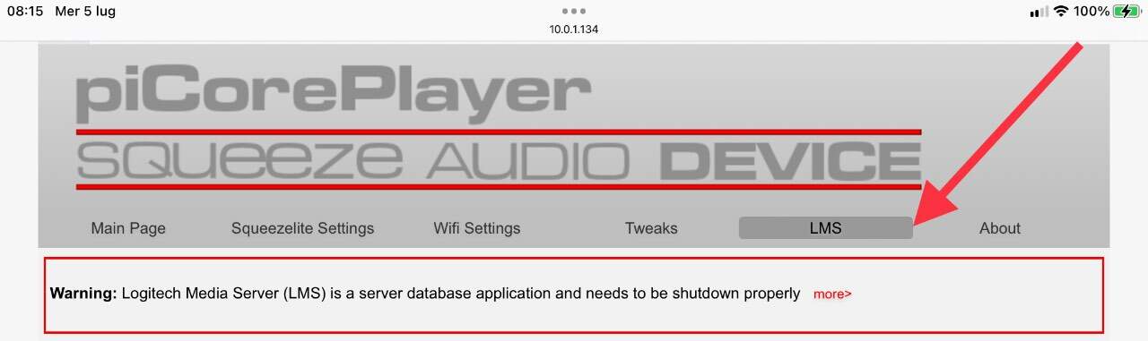

stefano_mbp Inviato 4 Luglio 2023 Condividi Inviato 4 Luglio 2023 @Arevorp accedi alla pagina web di configurazione di PiCorePlayer http://indirizzo-ip-raspberry quindi seleziona LMS (indicato dalla freccia rossa) e fai click sul tasto Install - install LMS on pCP (evidenziato in rosso nello screenshot) Link al commento https://melius.club/topic/15206-moode-audio/#findComment-888019 Condividi su altri siti Altre opzioni di condivisione...
stefano_mbp Inviato 4 Luglio 2023 Condividi Inviato 4 Luglio 2023 @Arevorp … e segui passo passo questa guida dal punto 2 in poi Link al commento https://melius.club/topic/15206-moode-audio/#findComment-888022 Condividi su altri siti Altre opzioni di condivisione...
olegna Inviato 4 Luglio 2023 Autore Condividi Inviato 4 Luglio 2023 Grazie della gentilezza, fatto. Ma le complicazioni successive sono non poche. Lascio perdere. Il vantaggio di Volumio è che a parte poche indicazioni fa lui. Link al commento https://melius.club/topic/15206-moode-audio/#findComment-888252 Condividi su altri siti Altre opzioni di condivisione...

olegna Inviato 4 Luglio 2023 Autore Condividi Inviato 4 Luglio 2023 Solo trovare l'hd USB collegato al rasp su LMS.. Link al commento https://melius.club/topic/15206-moode-audio/#findComment-888387 Condividi su altri siti Altre opzioni di condivisione...
