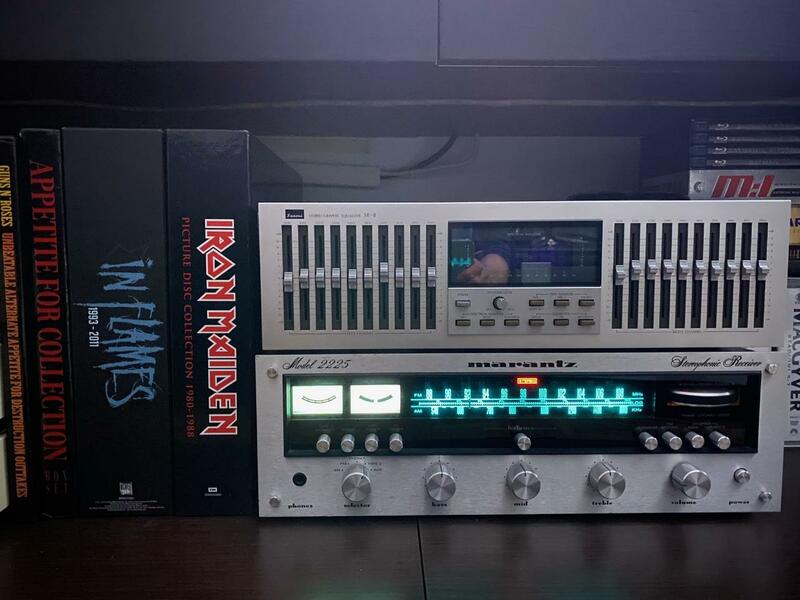

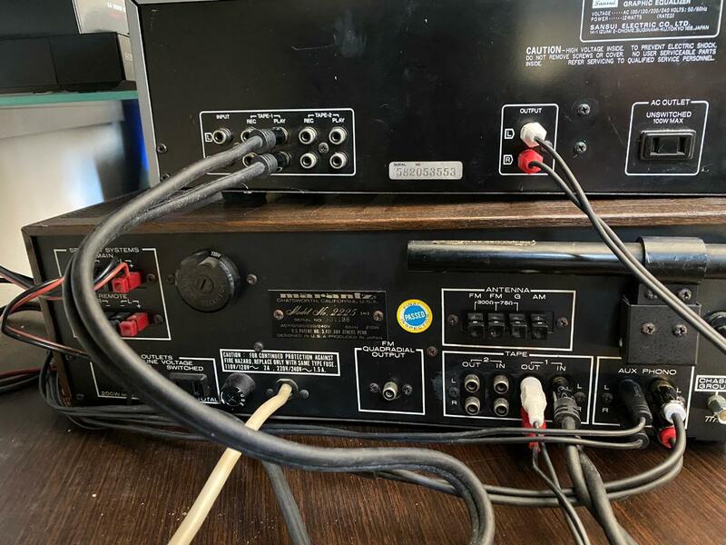

omareggio Inviato 26 Aprile 2021 Condividi Inviato 26 Aprile 2021 Ciao a tutti, non capisco come si colleghi un equalizzatore, l'ho collegato su tape 1 in (ampli) che va a tape 1 play, poi da out a out, funziona ma dall'ampli non riesco a cambiare più le fonti, devo aver sicuramente sbagliato qualcosa... grazie Link al commento https://melius.club/topic/1534-come-si-collega-un-equalizzatore-maratnz-2225-sansui-se8/ Condividi su altri siti Altre opzioni di condivisione...
cactus_atomo Inviato 26 Aprile 2021 Condividi Inviato 26 Aprile 2021 @omareggio non vorei dire una boiata pazzesca, ma mi sa che l'eerrore è quello di collegare l'out con l'out, un errore tipico quando si collegavano i tape deck. l'output dell'equalizzatore va collegato all'in dell'ampline 1 Link al commento https://melius.club/topic/1534-come-si-collega-un-equalizzatore-maratnz-2225-sansui-se8/#findComment-58439 Condividi su altri siti Altre opzioni di condivisione...
omareggio Inviato 26 Aprile 2021 Autore Condividi Inviato 26 Aprile 2021 @cactus_atomo ok grazie stasera provo, quindi collego solo out equializzatore con in amp? e le sorgenti rimangono tutte all'ampli? grazie. Link al commento https://melius.club/topic/1534-come-si-collega-un-equalizzatore-maratnz-2225-sansui-se8/#findComment-58458 Condividi su altri siti Altre opzioni di condivisione...
ediate Inviato 26 Aprile 2021 Condividi Inviato 26 Aprile 2021 @omareggio devi collegare l’out del tape 1 dell’amplificatore con il “rec” del tape 1 dell’equalizzatore. A quel punto, commutando il tape 1 in play, inserisci l’equalizzatore, altrimenti rimane fuori. Le sorgenti varie vanno tutte all’ampli. 1 Link al commento https://melius.club/topic/1534-come-si-collega-un-equalizzatore-maratnz-2225-sansui-se8/#findComment-58464 Condividi su altri siti Altre opzioni di condivisione...
cactus_atomo Inviato 26 Aprile 2021 Condividi Inviato 26 Aprile 2021 @omareggio le sorgenti sull'ampli, io collegherei l'eq come se fosse un registratore usando inressi ed uscite del tape 1 dell'ampli. Ma vediamo se qualcuno più esperto ti puà dare una mano, saranno 36 anni che non collgo un equalizzatore 1 Link al commento https://melius.club/topic/1534-come-si-collega-un-equalizzatore-maratnz-2225-sansui-se8/#findComment-58466 Condividi su altri siti Altre opzioni di condivisione...
Akla Inviato 26 Aprile 2021 Condividi Inviato 26 Aprile 2021 Da quel che vedo l uscita de receiver marantz non va bene mi spiego un cavo va collegato tra l uscita tape monitor e l ingresso dell equalizzatore .dall uscita equalizzatore all 'ingresso tape monitor selezionando poi il tasto tape monitor del receiver si inserisce l equalizzatore. Buona giornata. Link al commento https://melius.club/topic/1534-come-si-collega-un-equalizzatore-maratnz-2225-sansui-se8/#findComment-58487 Condividi su altri siti Altre opzioni di condivisione...
omareggio Inviato 26 Aprile 2021 Autore Condividi Inviato 26 Aprile 2021 grazie a tutti! stasera proverò... Link al commento https://melius.club/topic/1534-come-si-collega-un-equalizzatore-maratnz-2225-sansui-se8/#findComment-58532 Condividi su altri siti Altre opzioni di condivisione...
magoturi Inviato 26 Aprile 2021 Condividi Inviato 26 Aprile 2021 @omareggio segui i collegamenti indicati con le linee gialle e premi il pulsante tape 1 monitor sul frontale del Marantz (ma metti cavi di segnale migliori....) le sorgenti restano collegati al sintoampli. SALVO. 1 Link al commento https://melius.club/topic/1534-come-si-collega-un-equalizzatore-maratnz-2225-sansui-se8/#findComment-58580 Condividi su altri siti Altre opzioni di condivisione...
omareggio Inviato 26 Aprile 2021 Autore Condividi Inviato 26 Aprile 2021 @magoturi grazie 1000! 1 Link al commento https://melius.club/topic/1534-come-si-collega-un-equalizzatore-maratnz-2225-sansui-se8/#findComment-58606 Condividi su altri siti Altre opzioni di condivisione...
