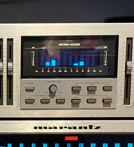

omareggio Inviato 26 Aprile 2021 Autore Condividi Inviato 26 Aprile 2021 spettacolo ora va! grazie a tutti! .... se non clicco su monitor 1 del marantz lo escludo ma l'equalizzatore grafico funziona! proprio quello che volevo! .... che poi facendolo funzionare impostato come ora non trovo differenze col marantz se non un aumento di volume da acceso...normale? Link al commento https://melius.club/topic/1534-come-si-collega-un-equalizzatore-maratnz-2225-sansui-se8/page/2/#findComment-59553 Condividi su altri siti Altre opzioni di condivisione...
omareggio Inviato 26 Aprile 2021 Autore Condividi Inviato 26 Aprile 2021 i pulsanti che trovo sull'equalizzatore di preciso a cosa servono? Link al commento https://melius.club/topic/1534-come-si-collega-un-equalizzatore-maratnz-2225-sansui-se8/page/2/#findComment-59556 Condividi su altri siti Altre opzioni di condivisione...
ediate Inviato 27 Aprile 2021 Condividi Inviato 27 Aprile 2021 @omareggio fai una foto ravvicinata dei soli pulsanti, così è un po’ difficile.... 👍 1 Link al commento https://melius.club/topic/1534-come-si-collega-un-equalizzatore-maratnz-2225-sansui-se8/page/2/#findComment-59763 Condividi su altri siti Altre opzioni di condivisione...
omareggio Inviato 27 Aprile 2021 Autore Condividi Inviato 27 Aprile 2021 @ediate Link al commento https://melius.club/topic/1534-come-si-collega-un-equalizzatore-maratnz-2225-sansui-se8/page/2/#findComment-59962 Condividi su altri siti Altre opzioni di condivisione...
dadox Inviato 27 Aprile 2021 Condividi Inviato 27 Aprile 2021 Parte sinistra: accensione. I rimanenti dedicati a quanto l’analizzatore di spettro lo vuoi attivo. Parte destra: impostazioni di registrazione, nel caso tu voglia fare da cassetta a cassetta e se vuoi che l’intervento dell’equalizzatore finisca su nastro in registrazione. Faceva all’epoca comodo quando registravo cassette equalizzate per chi in auto l’eq. non l’aveva. @ediate Ed, ho detto giusto? O la memoria mi fa cilecca❓🤔 1 Link al commento https://melius.club/topic/1534-come-si-collega-un-equalizzatore-maratnz-2225-sansui-se8/page/2/#findComment-60216 Condividi su altri siti Altre opzioni di condivisione...
ediate Inviato 27 Aprile 2021 Condividi Inviato 27 Aprile 2021 @dadox giusto, aggiungerei, per amore di precisione: i tre pulsanti sotto la voce spectrum analyzer permettono di: (dal primo a sinistra): visualizzare nell’analizzatore di spettro il solo canale sinistro, il solo canale destro, memorizzare il livello di picco. I tre pulsanti sotto la voce “equalizer” permettono di (da sinistra) escludere l’equalizzatore, inserirlo, inviare il segnale equalizzato alle uscite di registrazione per permettere di registrare il segnale “manipolato”. Piuttosto completo questo Sansui: mi meraviglia però ancora di più che sia “cromato”, mai visto un apparecchio Sansui di colore diverso dal nero... 1 Link al commento https://melius.club/topic/1534-come-si-collega-un-equalizzatore-maratnz-2225-sansui-se8/page/2/#findComment-60515 Condividi su altri siti Altre opzioni di condivisione...
