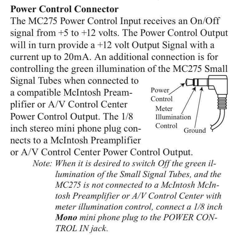

@fontana i led presenti sotto le valvole possono essere disattivati dal pre. Ricordo poi che l'accensione dei led non nasce da una scelta estetica ma ha il fine di effettuare un check delle valvole all'accensione e prima di entrare in esercizio.

@Dinino dal menu del pre C2700 hai la possibiltà di spegnere i led delle valvole del pre e del finale. Volendo poi, puoi anche spegnere i led dei Vmeter.
@Mister Ti ringrazio molto, ma pur connesso con il cavetto mono, il comando del pre agisce solo sullo stesso pre.
Con il jack inserito nel finale, i Led sono sempre spenti...
Malfunzionamento? Altro?
Grazie mille se vorrai rispondermi
