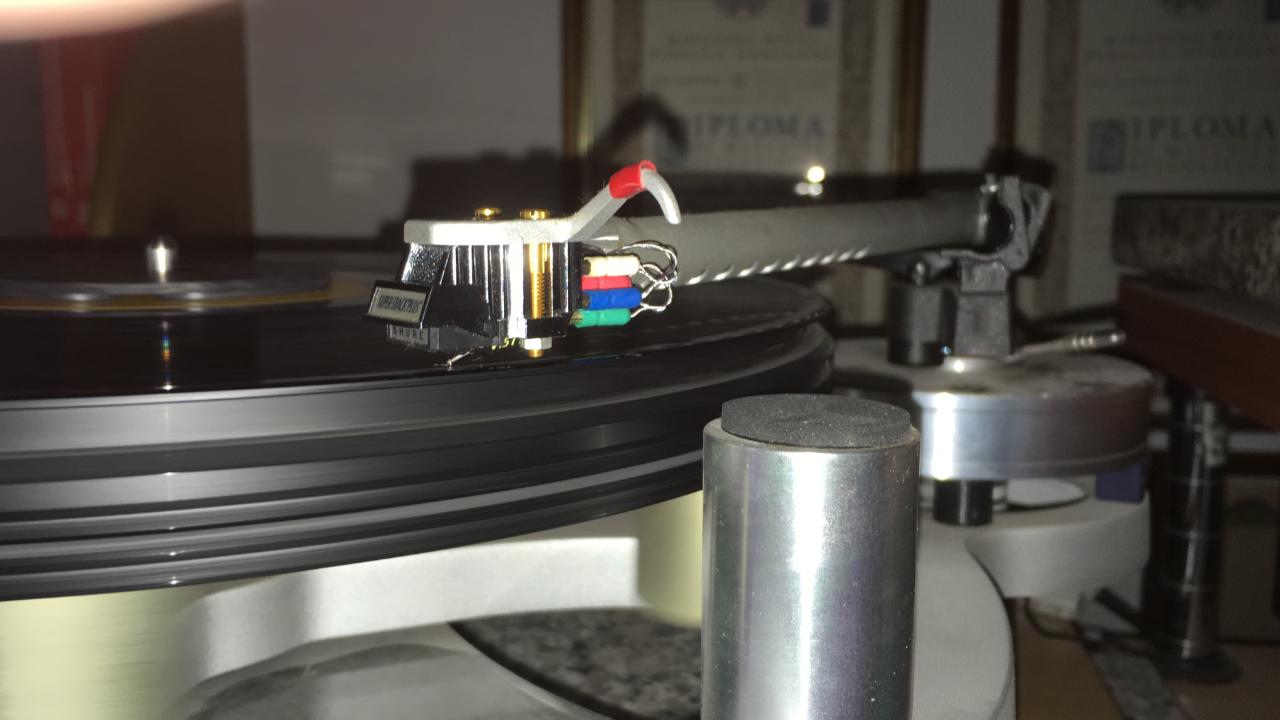

luke_64 Inviato 26 Marzo 2021 Condividi Inviato 26 Marzo 2021 Ecco la mia Benz Micro ACE SL "sgusciata" Link al commento https://melius.club/topic/16-viste-da-vicino-le-nostre-testine/page/12/#findComment-11500 Condividi su altri siti Altre opzioni di condivisione...
