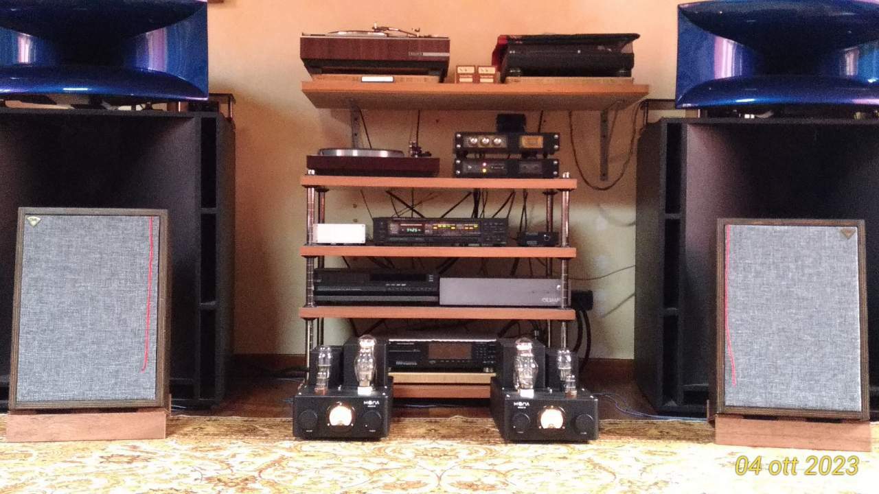

Tanta roba :classic_biggrin:
non solo da un punto di vista quantitativo (alla bisogna il volume è molto elevato), le Heresy sanno farsi valere anche e soprattutto qualitativamente: questo quadruplo box dal vivo di Eva Cassidy (disponibile anche in formato a 45 giri - 7 vinili :classic_wink:) lo si ascolta dall'inizio alla fine con enorme piacere, e la Dynavector è finalmente alle prese con un'incisione davvero spettacolare!
Peraltro, se le temperature decidessero di abbassarsi, risparmierei un pochino anche col riscaldamento...
P.s.: ringrazio @noam per le dritte sul Tube Technology Prophet, davvero una bella macchina.
