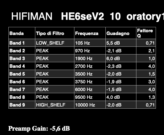

Questi sono diciamo i quattro  filtri cruciali :
1) Band 1 (105 Hz, Low Shelf, +5.5 dB): Questo è il filtro più importante. Le HE6se sono famose per la loro velocità e dettaglio, ma "lisce" mancano di impatto viscerale. Aggiungendo 5.5 dB nei bassi, sfrutti l'incredibile capacità del driver magnetoplanare di gestire grandi escursioni senza distorsione, rendendo il basso profondo e potente
2) Band 3 (1900 Hz, Peak, +6.0 dB): Qui correggi la "fossa" nelle medie frequenze. Questo intervento riporta le voci in avanti, dando corpo e presenza al cantato che altrimenti risulterebbe un po' arretrato
3) Band 6 (3750 Hz, Peak, -1.9 dB): Questo è il filtro che "salva" le orecchie. Serve a smussare quel picco di energia che rende le Hifiman talvolta faticose da ascoltare
4) Band 8 (9500 Hz, Peak, +4.0 dB): Qui aggiungi "aria" e dettaglio fine, esaltando la capacità analitica della cuffia senza renderla tagliente
Inviato

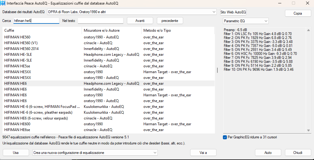

Se invece avete già un DAC che ha a bordo gli strumenti per applicare EQ (io sono partito con RME adi 2 dac), oppure ascoltate già con un computer come sorgente, allora potete sperimentare plugin da affiancare al vostro player per applicare EQ.
Le tabelle oratory sono a dieci filtri ma tutte le cuffie sono state anche equalizzate con sette filtri (5 + 2 BASS e HIGH)
Sarebbe la versione che viene chiamata per RME adi2dac, il quale ha appunto 5 soli filtri applicabili e con alcune limitazioni  (solo filtro a campana), ai quali si possono unire i due controlli BASS e HIGH come filtri aggiuntivi (questi anche a mensola).
Se il plugin o hardware che utilizzate a solo 5-6-7 filtri, utilizzate allora questa versione con cui si raggiunge 96/100 di preference rating:

Questa la tabella originale a 10 filtri
Preamp Gain:  -5,6 dB
Così si legge megliio!  :classic_smile:
