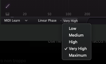

Per ascolto musica assolutamente linear phase, hai cinque livelli, ideale è il Maximun ma con questo la CPU lavora molto.
Se si ha un computer moderno potente allora Linear Phase Maximun, se invece si usa una macchina datata meno potente, e si usan magari anche altri plgin che appesantiscono ulteriormente i calcoli, allora scali su Very Hight  oppure Higt.

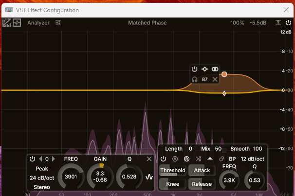

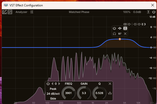

E' molto interessante la modalità di intervento a canali separati (le 2 parentesi tonde aperte) nel grafico, volutamente esteso da 2K a 10K circa, per saggiarne l'intervento.
Fa parecchio bene alla separazione dei canali, e mantiene lineare la fase.

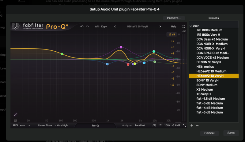

Altra cosa utile che io faccio, se ad esempio testo la eq per HE6 che ha caricato un preset con -5,6dB gain, alora io creo un preset per la prova senza filtri (flat) ma con -5dB di volune.
In questo modo nei cambi al volo non ho nessuna variazione di volune che altrimenti mi influenzerebbe.

Il tuo consiglio di ridurre a -5,5 dB è ottimo, oltre ad evitare i clipping, è una meraviglia accorgersi al volo dei cambi effettuati.

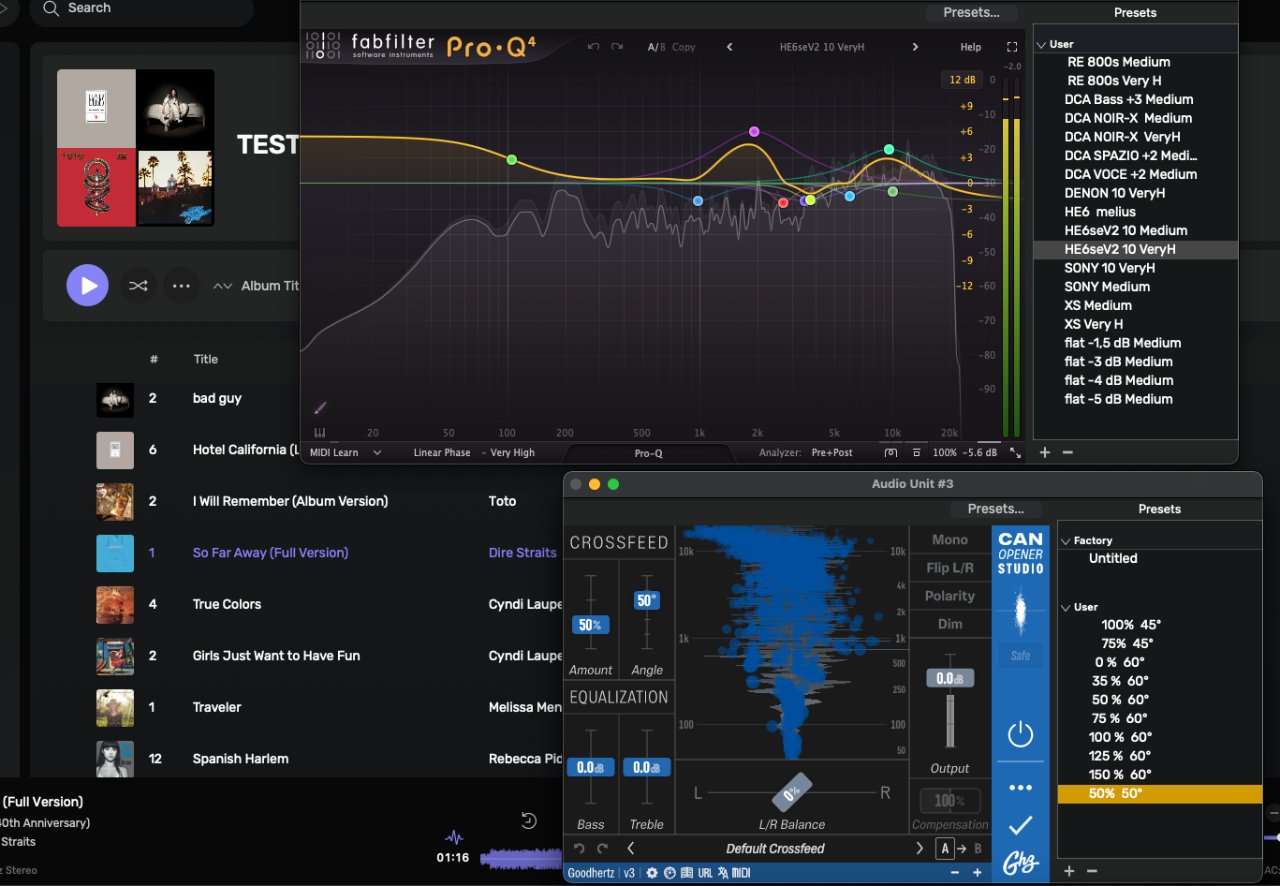

Le HE6 le ascolto così:
- EQ  come da tabela nel pdf oratory a dieci filtri
- Crossfeed con CANopener Studio
