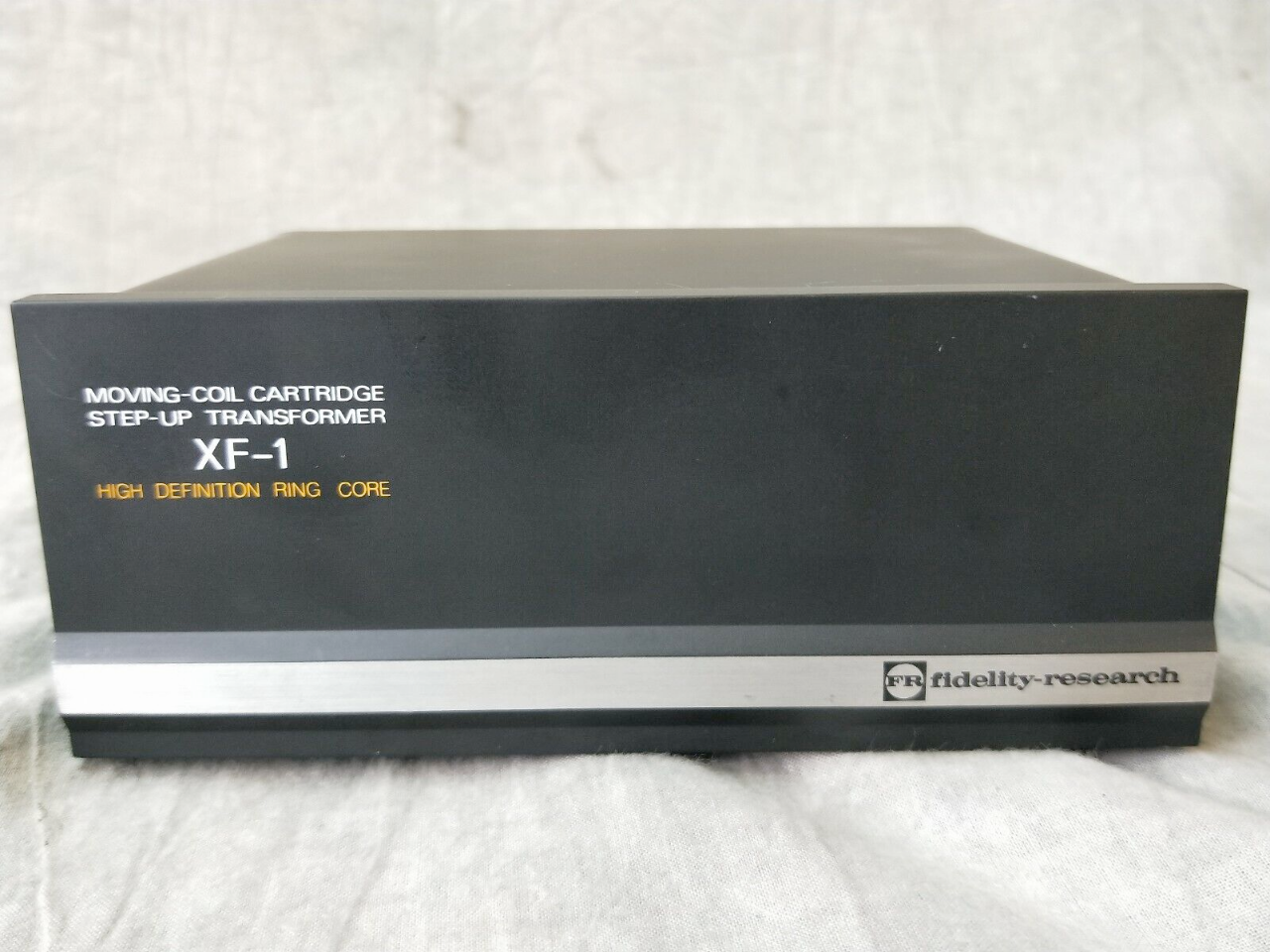

Lestratto Inviato 16 Novembre 2022 Condividi Inviato 16 Novembre 2022 Buongiorno a tutti, volevo chiedere a voi, certamente più esperti di me che non ho mai avuto un sut e devo ancora comprendere i parametri di abbinamento con testina e pre, come si abbinerebbe una lyra kleos sl (impedenza intorno ai 3 ohm) con un sut fidelity research xf1 low. Grazie Link al commento https://melius.club/topic/17-censimento-analogico-stadio-phono/page/55/#findComment-645451 Condividi su altri siti Altre opzioni di condivisione...
Tokyo Inviato 16 Novembre 2022 Condividi Inviato 16 Novembre 2022 da prove veloci, un paio d'ore, quindi prendile per quello può valere ,la mia è 4 Ohm e va meglio con la versione M. Link al commento https://melius.club/topic/17-censimento-analogico-stadio-phono/page/55/#findComment-645649 Condividi su altri siti Altre opzioni di condivisione...
Lestratto Inviato 16 Novembre 2022 Condividi Inviato 16 Novembre 2022 @Tokyo grazie. il fatto è che la versione M non si trova, mentre la L potrei anche provarla. La kleos sl è data a 2.7 ohm e, sulla carta, dovrebbe andare anche con la versione L (da 0 a 3 ohm). Deduco che tu li abbia provati entrambi; hai riscontrato problemi di saturazione con la versione L? Link al commento https://melius.club/topic/17-censimento-analogico-stadio-phono/page/55/#findComment-645959 Condividi su altri siti Altre opzioni di condivisione...
Tokyo Inviato 16 Novembre 2022 Condividi Inviato 16 Novembre 2022 No nessuna saturazione, solo la versione M sembra adattarsi meglio, sono impressioni legate al contesto, dovresti provare. sicuro che sia 2.7 ohm? Coils: 2-layer deep, 6N high-purity copper, square-shaped chemically-purified high-purity iron former, 5.4ohm self-impedance, 9.0uH inductance Recommended load via step-up transformer: 5 ~ 15ohm (step-up transformer's output must be connected to 10kohm ~ 47kohm MM-level RIAA input, preferably via short, low-capacitance cable) https://www.musicandvideo.it/it/cat0_10252_10268_10371/hi-fi-alta-fedelta/nuovo/testine/p892064-testina-lyra-kleos-new-angle-stereo-model-mc-0.5-mv-nuova-e-sigillata-regolare-importazione-e-garanzia-italiana.php Link al commento https://melius.club/topic/17-censimento-analogico-stadio-phono/page/55/#findComment-646164 Condividi su altri siti Altre opzioni di condivisione...
Lestratto Inviato 16 Novembre 2022 Condividi Inviato 16 Novembre 2022 @Tokyo si, tu hai postato la kleos base, uscita 0.5 mv e imp. 5.4 ohm, la mia è la versione a bassa uscita, 2.5 mv e 2.7 ohm di impedenza. Questa: https://www.analogueseduction.net/cartridges2/lyra-kleos-sl-moving-coil-phono-cartridge.html Link al commento https://melius.club/topic/17-censimento-analogico-stadio-phono/page/55/#findComment-646362 Condividi su altri siti Altre opzioni di condivisione...
Tokyo Inviato 16 Novembre 2022 Condividi Inviato 16 Novembre 2022 Allora la versione L dovrebbe andare bene, Jonathan Carr raccomanda nelle specifiche uno step up da 2 a 3 Ohm . se possibile una prova ti toglierebbe tutti i dubbi, ma molto probabilmente te la cavi con XF1 Low. Link al commento https://melius.club/topic/17-censimento-analogico-stadio-phono/page/55/#findComment-646375 Condividi su altri siti Altre opzioni di condivisione...

Lestratto Inviato 25 Dicembre 2022 Condividi Inviato 25 Dicembre 2022 @noam grazie per l'indicazione. Ho cercato in rete e le caratteristiche sembrano interessanti, ma ho trovato solo indicazioni sull'impedenza, non sul guadagno. Hai idea di quanto guadagni? La prossima settimana comunque dovrebbe arrivarmi un fidelity research xf-1, vediamo...posso chiederti con cosa hai sostituito la parnassus? Mi piacciono molto le lyra e ne ho ascoltate altre a parte la mia (titan, clavis normale e da capo ed helikon, quest'ultima la possiedo) ma mai la parnassus Link al commento https://melius.club/topic/17-censimento-analogico-stadio-phono/page/55/#findComment-682872 Condividi su altri siti Altre opzioni di condivisione...
