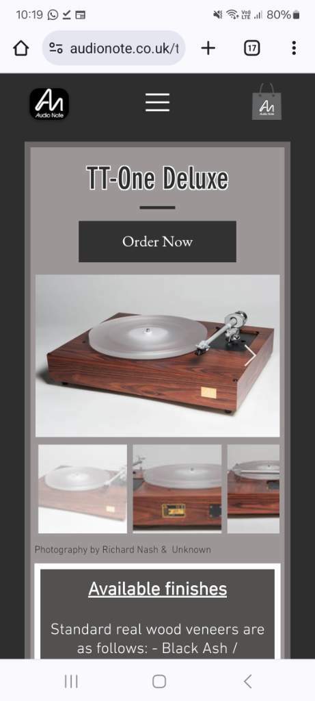

@long playing allora forse parliamo di gira diversi. Io avevo quello in foto, che sapevo essere un Systemdeck con braccio rega rb250 cablato AN. So che ce n'era un altro con due motori e cinghie contrapposte (credo AN tt two), forse ti riferisci all'equivalente di casa Systemdeck, diverso dal mio che, ripeto, rispetto al successivo Garrard 401 sembrava un giocattolo sia a livello meccanico che sonoro. Magari il tuo era molto migliore o il mio sistema gli andava poco a genio; non so. L'ideale per l'opener credo sarebbe avere la possibilità di fare una prova a casa sua o, al limite, portandosi dietro il suo da un eventuale venditore/negoziante.

@long playing allora siamo quasi d'accordo. Il quasi è dovuto al fatto che a fronte della maggiore vividezza, vigore e presenza, per utilizzare le tue stesse espressioni,  non ho rilevato alcun parametro in cui il cinghia andava meglio. Comunque mi pare che sostanzialmente concordiamo,  anche perché il tuo modello di Systemdeck era sicuramente superiore al mio AN.

Non e' " il meglio o peggiore " , il cinghia non introduce oppure introduce molto meno al segnale letto dalla testina.
La bella ed attraente vividezza e brillantezza e' segno anche di un over presenza sulla testina.
Sostanzialmente di struttura e' sempre lo stessissimo giradischi. D'altronde l' Audio Note non e' l'ultima arrivata e se ha utilizzato que giradischi vuol dire qualcosa.
