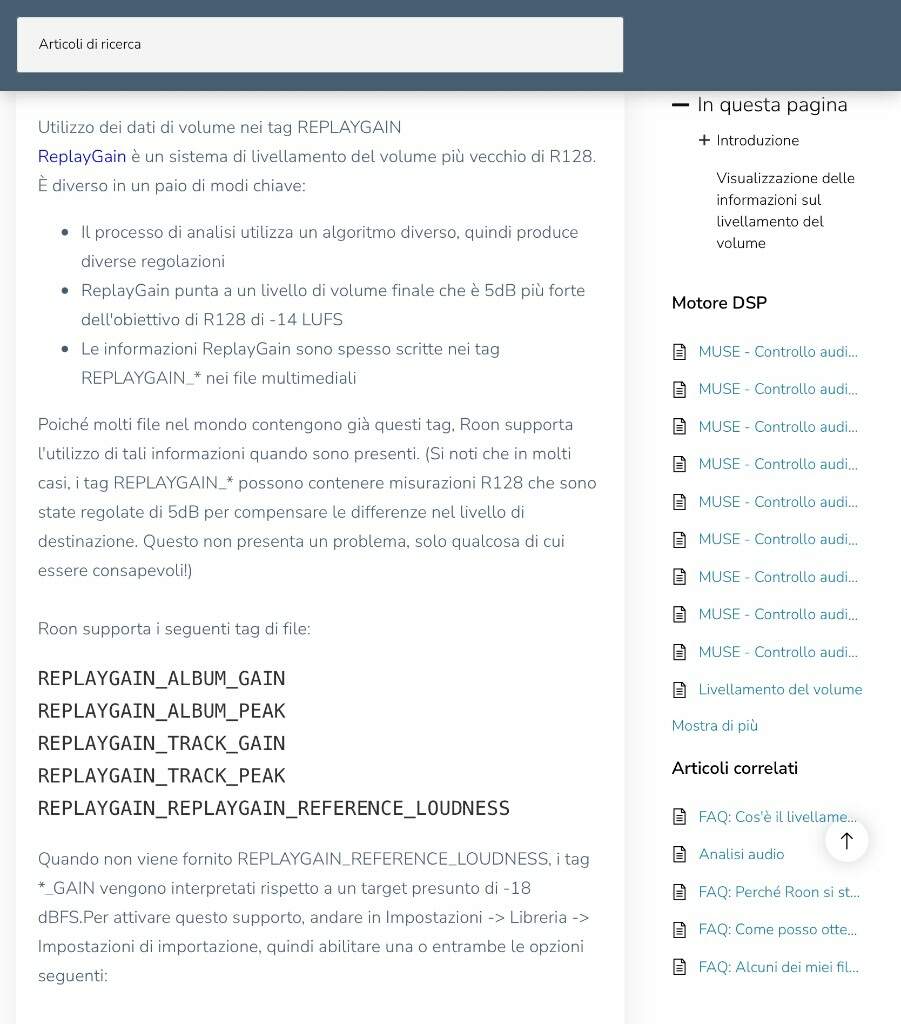

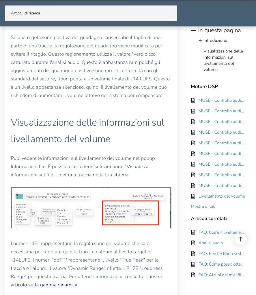

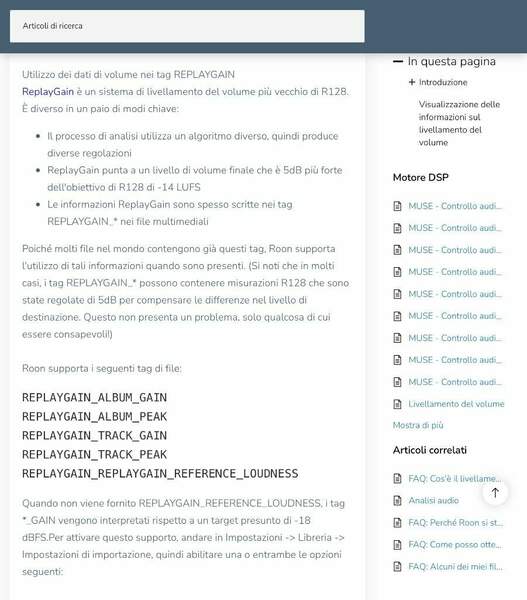

Giusto, infatti lo vedo con Roon che ti informa su come tratta il file all’origine identificando o no il tag con il replay gain così come puoi trattare il file inviato al dac, l’importante è verificare appunto il setup:
https://help.roonlabs.com/portal/en/kb/articles/volume-leveling#Introduction
https://melius.club/topic/19165-test-di-ascolto-i-nostri-giudizi-sono-unanimi/page/20/#findComment-1147487

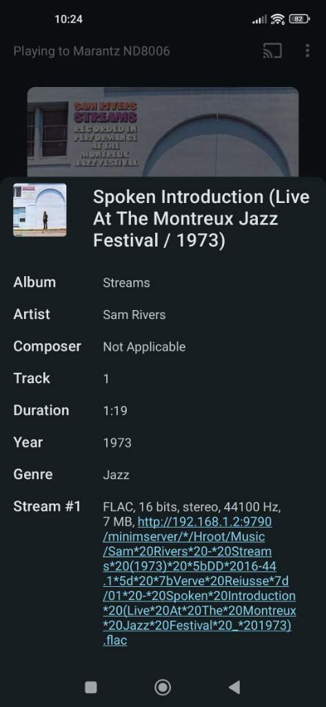

Settato come dici e nella tendina si vede che il replaygain e' disattivato e se vedo in show metadata e vedo che ha un raplaygain non posso farci niente?
Tutti gli album chi più chi meno tutti lo anno

Calma calma, se è disattivato è disattivato. Al renderer non arriva. Punto. (Sempre che il renderer sia in grado di interpretare il Replay Gain). Il fatto che continui a vederlo nei metadati è normale. C'è e lo vedi.

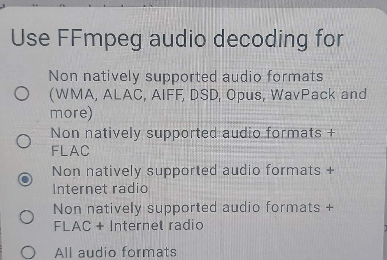

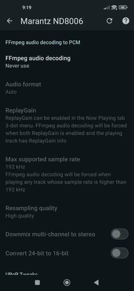

Su Bubble UPnP, dalle opzioni del renderer in uso, "Setting", bisogna impostare "Never Use" l'FFmpeg audio decoding.
Io ho una schermata diversa..che faccio?
https://melius.club/topic/19165-test-di-ascolto-i-nostri-giudizi-sono-unanimi/page/20/#findComment-1147669
@Ggr mi sono imbattuto anche io in quella schermata ma, se non sbaglio è relativa al locale render e dunque lo smartphone. Forse va impostato quello del render quando vi è connesso.
O forse non c'ho capito 'na mazza.😀
Per verificare se è attivo vai poi ai tre puntini della schermata "now playing".
Il mio risultatl disattivato.
