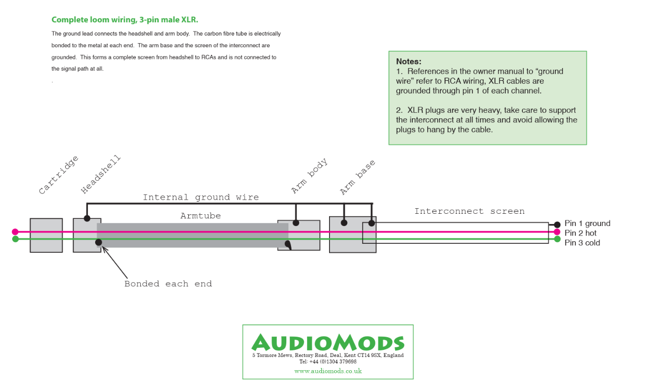

Otsuaf Inviato 1 Ottobre Inviato 1 Ottobre 8 ore fa, antonio_caponetto ha scritto: se vuoi farti realizzare un braccio direttamente con connettori XLR, é l’optimum per il Basis (con testina MC) anche se poi ti vincola sui successivi usi del braccio. oltre che i connettori però assicurati che saldino correttamente i poli dei connettori ai cavi: mandagli lo schema che é presente nel manuale del Basis. Si esatto, braccio che termina con connettori maschio XLR (insomma tipo il vecchio Technics che aveva gli rca che erano collegati direttamente alla scheda madre). Si limiterei l'uso del braccio alle sole testine MC...... altri vincoli non ne vedo. I connettori hanno piedinatura standard internazionale come riportato nel manuale "The pins on the XLR sockets are international standard: 1 = Ground, 2 = Plus, 3 = Minus."
antonio_caponetto Inviato 1 Ottobre Autore Inviato 1 Ottobre 7 ore fa, Otsuaf ha scritto: altri vincoli non ne vedo. Potrai usare il braccio solo con prephono a ingressi XLR. Oppure ricorrere a degli adattatori. Certo, difficile che da un prephono come il Basis si torni poi indietro a unm prephno con ingressi solo sbilanciati. Penso che se se hai la possibilità di fartelo fare "su misura" fai bene a farlo cosi. Come mai hai scelto questo braccio?

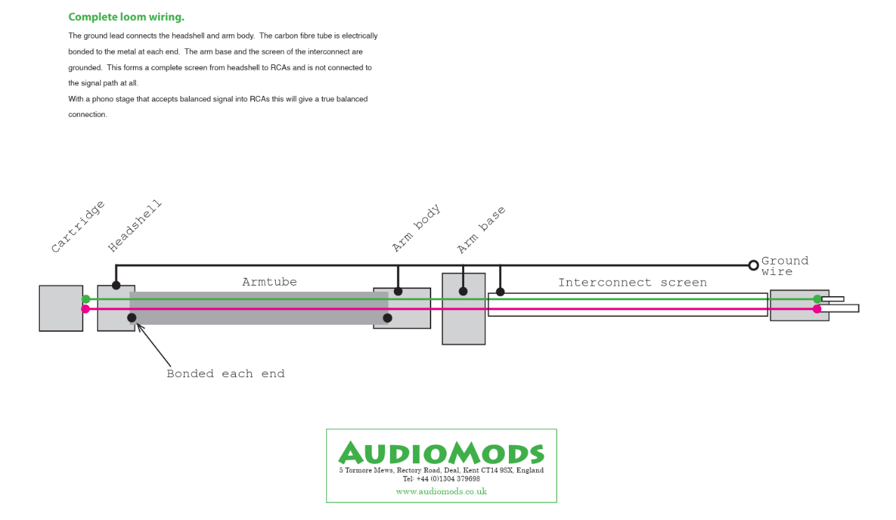

antonio_caponetto Inviato 2 Ottobre Autore Inviato 2 Ottobre Secondo me la connessione giradischi-prephono non è critica. L'elemento fondamentale, per sfruttare i circuiti bilanciati di prephono come ASR Basis Exclusive (non si parla del Basis "semplice") o Aqvox (li ho avuti entrambi) è che il collegamento al prehono sia (come si dice) flottante. Con la soluzione che vuol seguire @Otsuaf, approfittando del fatto che si faccia fare il braccio su ordinazione, ci si toglie dai piedi l'impiccio di procurarsi dei cavi phono che non solo siano terminati da un lato RCA e da un lato XLR, ma che siano anche flottanti, come da schemi che i produttori dei prephono indicano. Nella mia esperienza in materia, fermo restando che un cavo puoi fartelo o fartelo fare come vuoi, in commercio ci sono cavi flottanti RCA>XLR ma non ne ho mai visti DIN>XLR. Ho usato l'Aqvox con giradischi Thorens td160 e braccio Linn Basik e mi feci sostituire l'attacco DIN del braccio, collegandolo ai connettori RCA del giradischi, per poter usare i cavi della stessa Aqvox che, appunto, non faceva DIN>XLR.

antonio_caponetto Inviato 2 Ottobre Autore Inviato 2 Ottobre 37 minuti fa, Otsuaf ha scritto: Che cosa intendi che non è critica? Perchè come ho detto è importante è che tutto il percorso del segnale dalla testina al prehono sia flottante (sempre parlando di prehono bilanciati). Per il resto, se i connettori sono di buona qualità non vedo ragione di proccuparmi se c'è uno spinotto in più.
capodistelle Inviato 2 Ottobre Inviato 2 Ottobre 1 ora fa, Otsuaf ha scritto: mi piacerebbe avere un tuo parere sulla bontà di questo braccio Il braccio è ottimo sicuramente un miglioramento rispetto al Rega 250, per essere un manufatto artigianale è di buona fattura, molto versatile possibilità di adattare la massa effettiva cambiando la staffa che collega la testina, regolazione VTA, con le finiture in oro e la canna in carbonio è anche esteticamente piacevole. Ho visto che avevi preso in considerazione anche Origin Live, in quanto possessore anche di un Incounter posso dirti che secondo me la differenza di prezzo che oggi si aggira su 450 £ li vale tutti, si continua a pensare che i bracci OL siano una derivazione dei Rega ma la serie premiun di cui l'Incounter rappresenta il secondo gradino del Rega ha solo la compatibilità dell'attacco. Se come sembra decidi per l'Audiomods e il collegamenti XLR deve essere flottante dillo esplicitamente a Jeff, perche dallo schema postatto non si capisce se lo ho. 1

capodistelle Inviato 2 Ottobre Inviato 2 Ottobre 27 minuti fa, Otsuaf ha scritto: Illustrious MK5 Tonearm Io tra l'Audiomods VI e l'Encounter sceglierei quest'ultimo, l'Illustrious è uno step sopra all'Encounter anche il prezzo, si parla di 2470£ a listino. Se non sbaglio un collegamento flottante prevede che la calza esterna del cavo sia collegata solo ad un estremo. Scusa forse sarebbe il caso di chiudere l'OT.
antonio_caponetto Inviato 2 Ottobre Autore Inviato 2 Ottobre 2 ore fa, Otsuaf ha scritto: Scusate la mia ignoranza che cosa intendente quando parlate di collegamento XLR flottante? E' quello di cui si è parlato a lungo anche in questo thread. E' lo schema che ti ha mandato Audiomods. E come te lo ha spiegato Audiosilente. E come lo ha spiegato @capodistelle: 2 ore fa, capodistelle ha scritto: Se non sbaglio un collegamento flottante prevede che la calza esterna del cavo sia collegata solo ad un estremo.
